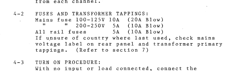

I fusibili montati sicuramente hanno i valori riportati sul contenitore.
Entrambi gli amplificatori montano gli stessi fusibili, sul trasformatore di alimentazione nello schema riporta 5A slow blow (ritardati), meno chiaro se i fusibili montati a coppie siano sempre 5 A ritardati nello schema scrivono 5A con interruzione a 10A (5A Cont 10A Blow) nella descrizione sono indicati come quello del trasformatore.Screenshot2023-05-05at10-28-36hfe_perreaux_pmf_2150b_service_en_pdf.png.ae67eac8adf424ae9d16527e72da9ff4.png

Per la verità, non ho mai visto la notazione fra parentesi, per come la interpreto a naso, dovrebbe essere la corrente di transiente oltre la quale il fuse si apre senza ritardo, qui si trovano alcune spiegazioni che potrebbero essere utili:
https://www.elettronews.com/come-distinguere-e-interpretare-le-sigle-dei-fusibili/
sarebbe anche utile riportare tutte le annotazioni dei fusibili ora montati e se quello di ingresso ca e quelli di rail hanno le stesse sigle.
