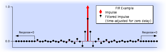

ClaveFremen Inviato 26 Aprile 2021 Condividi Inviato 26 Aprile 2021 35 minuti fa, blueray ha scritto: Inoltre un Dac NOS in genere ha una risposta all' impulso migliore rispetto ad uno OS. vedi, ad esempio, il "mitico" Wadia. E' un po' più complicato...la risposta all'impulso del NOS in realtà è ad un segnale 'illegale' per Nyquist/Shannon, per essere 'corretto' l'impulso dovrebbe essere 'band-limited' 20-20KHz, ovvero identico a quello che esce dal filtro digitale... (fonte: https://www.wavemetrics.com/products/igorpro/dataanalysis/signalprocessing/digitalfilters) Detto in altre parole la risposta corretta all'impulso è quella dei filtri 'brickwall' Detto in altre parole ancora... il filtro che usiamo è un passa-basso ed il ringing non è presente se il segnale che riproduci è limitato tra 20 e 20KHz, ovvero come dovrebbe essere stato campionato perchè valga il teorema di Nyquist/Shannon. Il problema dei filtri digitali non è il ringing quanto la loro precisione, il filtro ideale ha coefficienti polinomiali infiniti, o come sono implementati. Ovvero l'approccio matematicamente corretto per il miglior filtro possibile è quello seguito da Chord... Poi non è detto che un tale livello di precisione sia effettivamente necessario, anche se i risultati all'ascolto all'aumentare del numero di coefficienti sembrano avere una forte correlazione. 1 Link al commento https://melius.club/topic/1441-holo-audio-dac/page/2/#findComment-59329 Condividi su altri siti Altre opzioni di condivisione...
