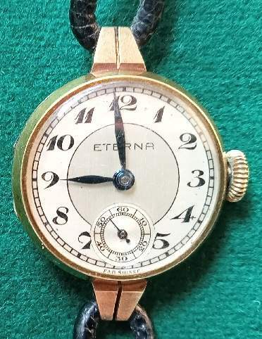

@argonath07 chiedo a te, ma la domanda rivolta agli esperti che spero intervengano, ho acquistato un ulteriore Eterna Automatic rimarcato Birks (importatore canadese dell'epoca) in ottime condizioni da affiancare a quello del '46 che già ho e di cui sono più che soddisfatto (2,5 secondi di errore al giorno senza revisione), bello ed originale in toto, ma con le lancette senza più la vernice al Radio: è possibile riportare il materiale odierno nel colore corretto sulle lancette (eventualmente anche sui numeri del quadrante), non a spessore come ho visto su qualche quadreante restaurato, brutto esteticamente?
inserisco foto dell'orologio acquistato e di altro con le lancette a due toni a confronto.
Questa vista posteriore senza fondello
anteriore con quadrante magnifico per i quasi 80 anni  di vita, si intravede a malapena il tono più chiaro del radio
e questo è la foto di un fratello presa dal web con le lancette bicolori perfette, quadrante un po meno...
Rimetto la foto dell Eterna Automatic già pubblicato a confrontare le anse, corona e quadrante

@argonath07 ho visto che vendono prodotti odierni, non tossici o radioattivi, ma sono boccette ( penso a due componenti), con effetto notturno notevole.
Gli orologi che ho visto con indici e lancette rifatte artigianalmente però sono brutti da vedere per spessore e irregolarità dell'effetto finale( certamente peggiorativo esteticamente), ma personalmente mi ritengo capace di fare ritocchi impeccabili  avendo alle spalle circa 30 anni di restauri sulle (ex) auto d' epoca...ed avendo ottima manualità per eseguire ritocchi di minime superfici a mano con effetto indistinguibile sul resto della verniciatura circostante.

@JureAR Premesso che anch'io lascerei tutto così com'è, se proprio non piace individuerei un orologiaio di capacità riconosciuta per ritriziare le sole lancette.
Eviterei il fai da te. Capisco l'esperienza trentennale sulle automobili, ma qui sono in ballo dimensioni infinitamente più piccole, e servono  utensili specifici. Al limite mi divertirei solo su orologi acquistati appositamente. Già sono pochi i tecnici che fanno ritriziature a regola d'arte, figuriamoci un principiante.

I trizi degli orologi non arrivano mai a noi in perfetto match tra indici e sfere. La tonalità non è uguale neanche nell'orologio postato e definito in migliori condizioni. Personalmente preferisco preservare il più possibile le condizioni originali, perché agli occhi esperti i restauri sono sempre visibili e mai affascinanti come i segni del tempo. Per me ha senso ripristinare il materiale luminescente solo quando lo stesso si è staccato col tempo.
https://melius.club/topic/14414-che-ore-sono-gli-analogici/page/32/#findComment-899887
Hai ragione, controllato ora! Cambia il metallo del  supporto e trattamento dello stesso influenzando il deterioramento del materiale luminescente, ne cercherò con calma un altro con le caratteristiche desiderate.
https://melius.club/topic/14414-che-ore-sono-gli-analogici/page/32/#findComment-899898
@JureAR Generalmente anche il fornitore del quadrante non era lo stesso delle lancette.
Io non scarterei quell'orologio, secondo me per l'età che ha è in buono stato di conservazione. Non ci hanno messo le mani dei cagnacci. Ricorda che a rovinare gli orologi sono soprattutto i riparatori impreparati, non il tempo. Va comunque ricordato che in passato si dava la priorità ad avere orologi sfavillanti anziché con tutte le parti coeve.

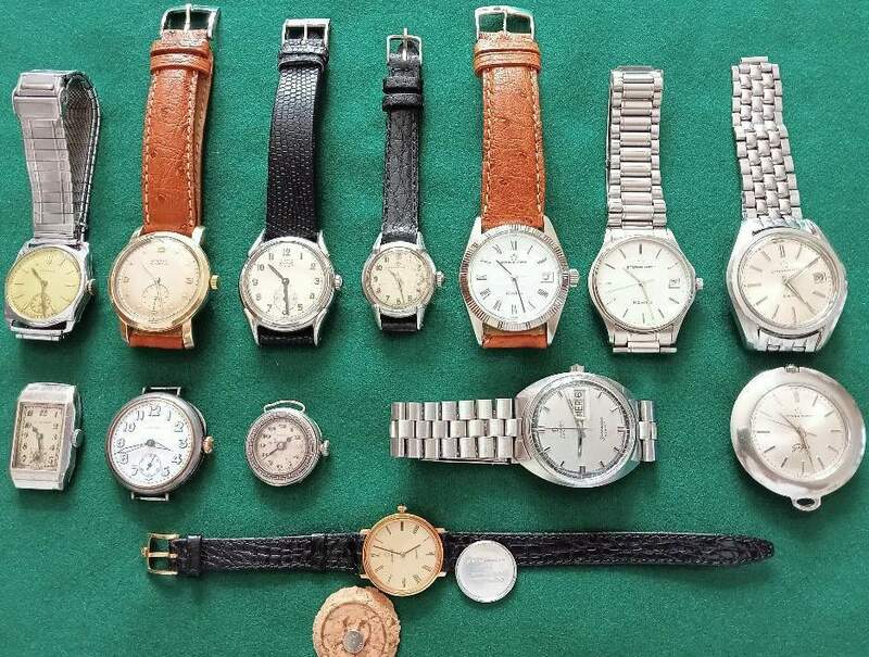

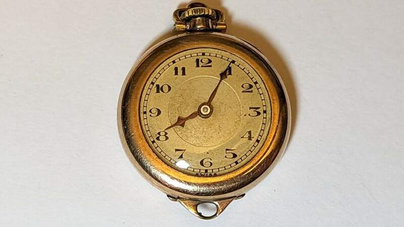

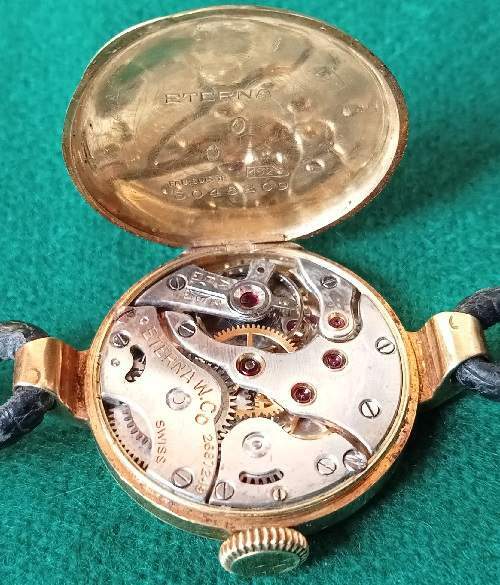

@Guru Ascolto sempre i consigli dati, concordo che un "conservato" il più delle volte è meglio di un restaurato, dipende dalle condizioni dell'oggetto la valutazione se intervenire a ripristinare o meno eventuali difetti, nel frattempo è arrivato l' Eterna per Enrico, sotto le foto ...penso verrà apprezzato dal piccolo erede.
