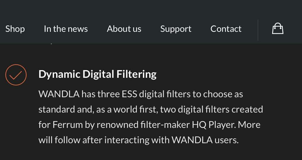

stefano_mbp Inviato 12 Maggio 2023 Condividi Inviato 12 Maggio 2023 @ddav3 @cactus_atomo … a titolo di curiosità date uno sguardo al nuovo dac Ferrum Wandla che ha una caratteristica del tutto nuova: infatti monta una scheda SBC (Small Board Computer) aggiuntiva dedicata all’elaborazione di filtri di conversione più sofisticati della norma sviluppati da Jussi Laako, lo sviluppatore di HQPlayer. Ciò a conferma del fatto che i filtri standard dei chip dac sono … diciamo piuttosto elementari a causa della modesta capacità di calcolo disponibile nel chip dac stesso, quindi Ferrum ha sviluppato questo dac aggiungendo capacità di calcolo aggiuntiva per elaborare filtri più complessi ed efficaci. Link al commento https://melius.club/topic/14481-limiti-di-daphile/page/2/#findComment-832217 Condividi su altri siti Altre opzioni di condivisione...
