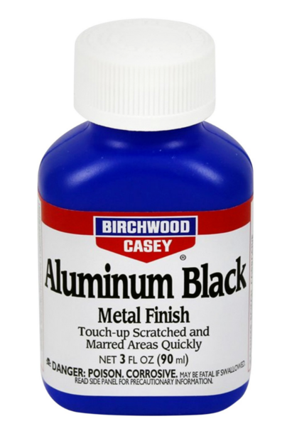

Oscar Inviato 21 Maggio 2023 Condividi Inviato 21 Maggio 2023 1 Link al commento https://melius.club/topic/14559-restauro-alluminio-satinato/#findComment-842594 Condividi su altri siti Altre opzioni di condivisione...
Fabio Cottatellucci Inviato 21 Maggio 2023 Condividi Inviato 21 Maggio 2023 Il 16/5/2023 at 23:31, BEST-GROOVE ha scritto: o gli si da una sfumata (sfumata non mano densa) di nero opaco cercando di minimizzare i danni o per rifarlo come nuovo toccherebbe spazzolare la superficie danneggiata, decapare togliendo l'anodizzazione rimanente ed infine ri-anodizzare tutto... Portarlo a dipingere di nero dal carrozziere? Non attacca sulla satinatura? @Oscar Questa fa comodo! Link al commento https://melius.club/topic/14559-restauro-alluminio-satinato/#findComment-842601 Condividi su altri siti Altre opzioni di condivisione...
Oscar Inviato 21 Maggio 2023 Condividi Inviato 21 Maggio 2023 @Fabio Cottatellucci con il liquido che ho menzionato, stando molto attenti visto che è un acido molto aggressivo, si ripassano i graffi con uno stuzzicadenti imbevuto e si aspetta eo fanno piu passate fino a quando non si ha il colore voluto. Lavoro fatto su alcune leve di interruttore che dovevano essere brunite di un certo colore grigio fumo. 1 Link al commento https://melius.club/topic/14559-restauro-alluminio-satinato/#findComment-842632 Condividi su altri siti Altre opzioni di condivisione...
