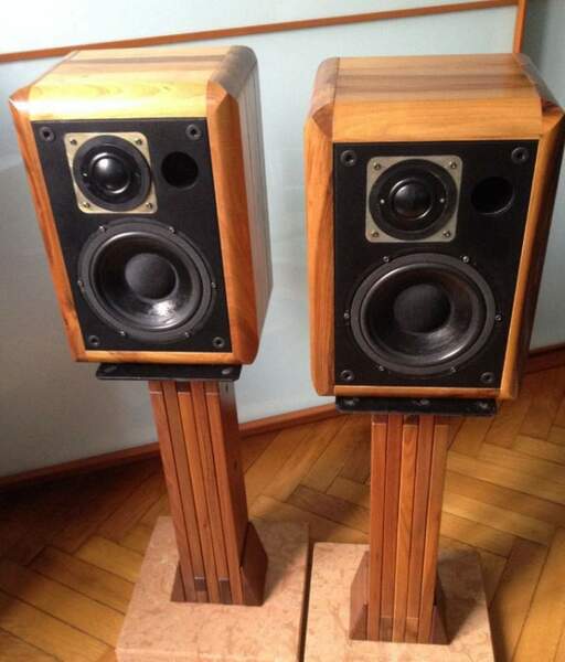

Io le ascoltavo con gli stand originali regolabili in legno e pietra fissati a 75 cm.

io possiedo gli stand minima in legno e marmo (quelli fissi) che sono stati pensato proprio per loro e sono 60 cm. . poi hanno fatto quelli regolabili per dare la possibilità di adattare a misure differenti. quindi secondo me anche qui tutto èm relativo, di certo non al di sotto dei 60

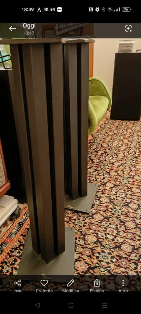

Io ho uno stand della GM Audio molto solido e ben fatto ma è da 80 cm.
Pertanto mi chiedevo se fosse appropriato o se fosse il caso di "accorciarlo"( tagliandolo ).
Gli ascolti che ho fatto con lo stand da 80 non mi sono sembrati male.......
