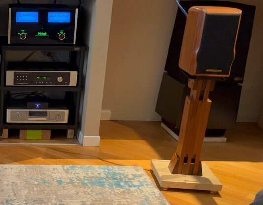

@avv fai come ho fatto io, parti da 60 cm, vanno bene anche 2 sedie e ci metti dei tomi sopra e sopra ai tomi le SF, oppure delle cartelle spesse 5 cm, o quello che hai a disposizione, ti siedi nella tua posizione di ascolto e troverai la giusta altezza.
Questo è il sistema migliore, nessuno meglio di te può decidere come più gli piace ascoltare le SF.
Per le Yamaha che ho io consigliavano 80 cm, io dopo innumerevoli prove le ho posizionate a 65 cm di altezza.
Ti posto un paio di foto delle prove del prima e dopo.

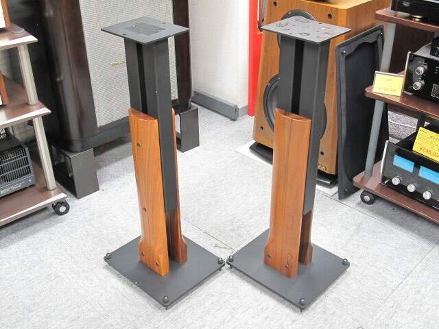

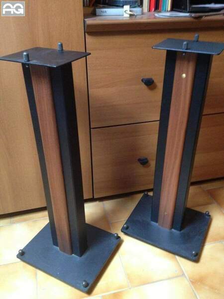

ti porto la mia esperienza con le Concertino ( esperienza di molti anni) ;
inizialmente avevo degli stand  norstone stylum 2 ( 60 cm ) riempiti fino 3/4 e tutto  era ok
poi per l estetica ho comprato i suoi originali " Fixed" ( 70 cm ) riempiti anche questi come sopra , fin da subito mi son accorto che avevo perso una garn parte di gamma bassa medio bassa ( o mi ero abituato io nel contrario , non so ) , ma mi son tenuto gli "originali" e mi son abituato al suono così com era , aggiustandolo un pò con posizionamento ecc ecc
, secondo me i migliori sono gli stand originali "Iron" , sono come i Fixed , solo un pò più larghi di struttura e possono variare l altezza da 60cm a 70 cm (  quindi la quadra la trovi di sicuro) ed anche come estetica e struttura sono OK !
