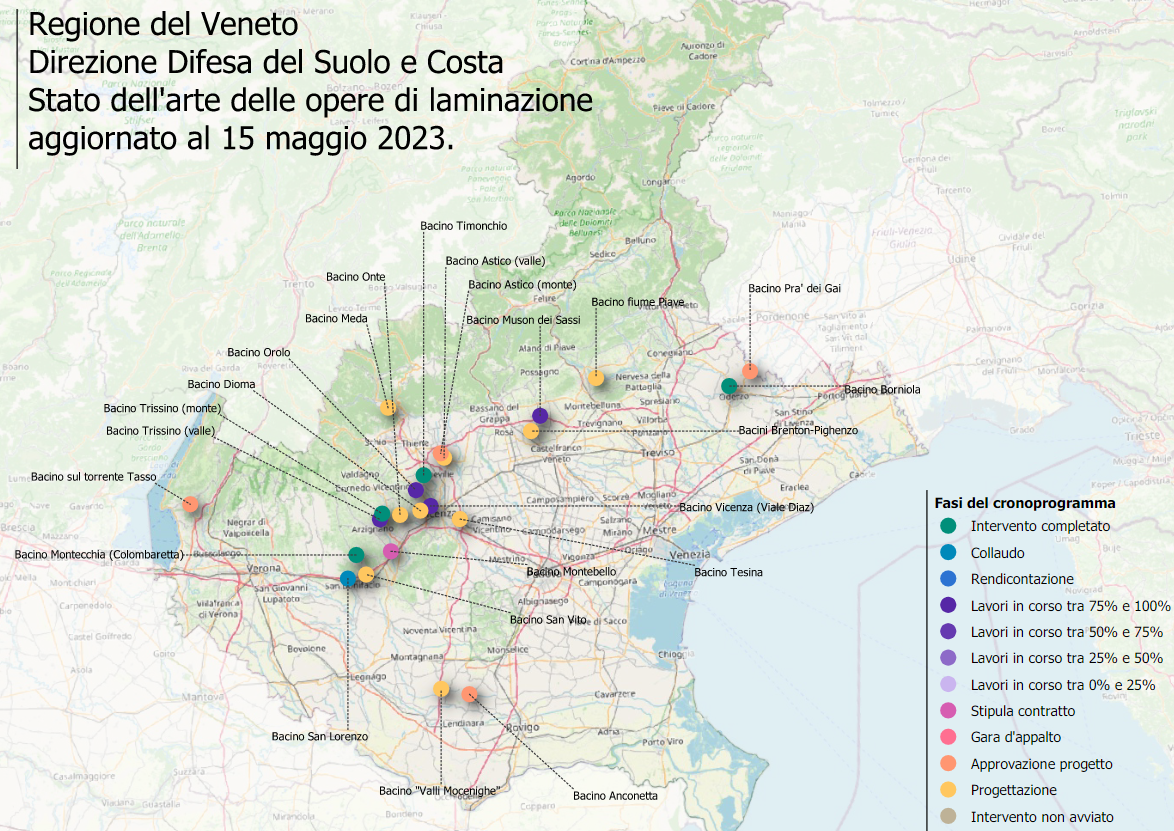

3 ore fa, wow ha scritto:
Viceversa è molto probabile che si siano individuate e realizzate delle zone di laminazione a monte della città.

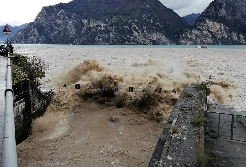

L' Adige a monte di Verona beneficia di una delle principali  opere di controllo di piena mai realizzata in italia: La galleria Adige-Garda della lunghezza di 10km e diametro medio 8m, in grado di deviare nel lago fino a 500mc/s.
E' stato attivato a piena portata solo con gli eventi del 4 Nov 1966.
Questa la foto dello scarico a 350mc/s attivato il 29 Ott 2018 (Tempesta Vaia)

Non solo Vicenza, parecchi kmq tra Verona e Padova finirono sotto acqua nel 2010, fu chiusa la A4, è proprio quello l'evento alluvionale  che ha determinato il piano di opere di regimazione per circa 3G euro che prevede poco meno di 30 "macro" interventi come i bacini di laminazione e le casse di espansione più o meno grandi, più svariati altri interventi meno visibili come la riprofilazione degli alvei e i rinforzi spondali.  Questo lo stato di avanzamento odierno. Il piano prosegue in un ginepraio burocratico tra gli espropri necessari, i pareri ministeriali e gli innumerevoli comitati-contro appoggiati a vario livello dalla politica.
Nel corso degli eventi del 2018 il funzionamento ineccepibile delle opere realizzate ha un po' fatto mancare appoggio ai comitati-contro, che tuttavia si stanno riorganizzando.
P.S. I dati pluviometrici dell'eventi 2010 vedono una media di 300mm tra il 31/10 e il 2/11 nella c.d. "fascia pedemontana e montana" con punte di 500mm a carico di alcuni imbriferi (il che determina l'ondata a valle) - una particolare coda alluvionale si ebbe anche a fine Dicembre, quando il forte vento di scirocco determinò un disgelo anticipato delle nevi fino a quasi 1600 metri di quota.
