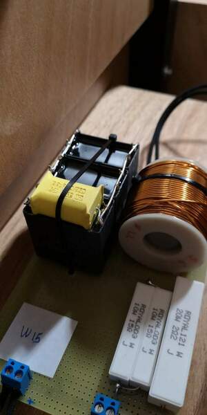

Buongiorno DIYers,

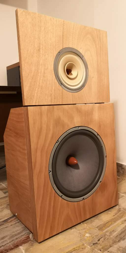

mi sono autocostruito i diffusori in foto, progetto di Leon Huijgen (PureAudioProject).

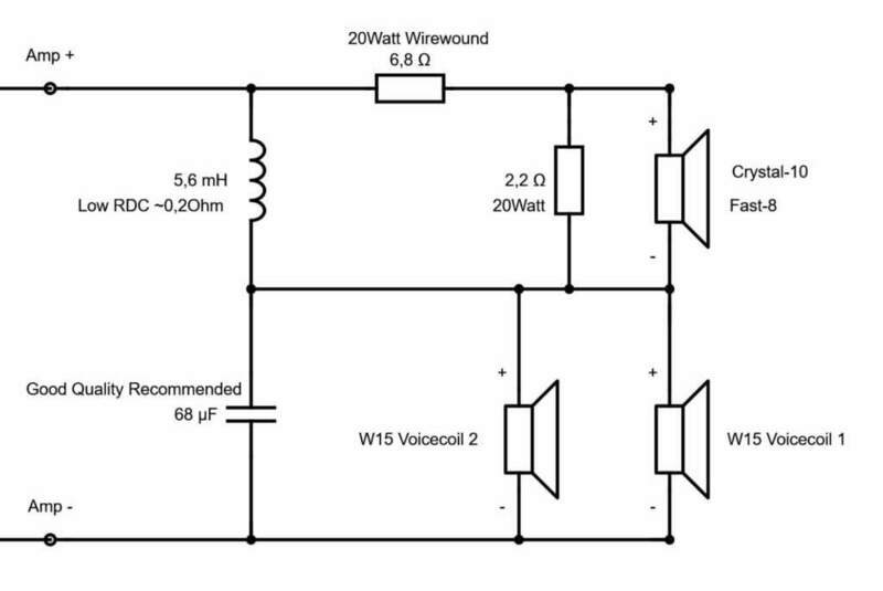

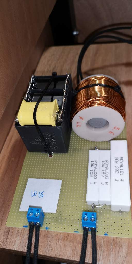

Il crossover mi è stato preparato dal rivenditore che mi ha fornito gli altoparlanti, dato che non ne capisco molto, volevo chiedervi se la qualità del crossover è accettabile e se sono stati rispettati i valori dello schema, perchè mi pare di vedere che l'avvolgimento non sia corrispondente.

da quello che riesco a vedere, la r da 6.8 ohm con due da 15 in parallelo il valore mi viene 7.5, magari va bene lo stesso; la qualità delle resistenze è la minima possibile, ma possono andare.
per la bobina andrebbe misurata la re ma bisogna staccarla, secondo me 5.6 avvolta su nucleo filo da 1.2 la re ti viene più alta di 0.2; i condensatori non leggo i valori
se suona come si deve io terrei tutto così, non è impossibile che abbiano fatto delle prove.

2.2:ohm in prallelo?
Non ho capito🤔
50 minuti fa, Dufay ha scritto:
La bobina sarà almeno 0.8 ohm se non di più.
Quindi, mi pare di capire che già un paio di valori sono fuori specifiche, non ho idea di quanto possa influire.
Oltre a questo, la qualità dei componenti mi pare scarsina, ad occhio, può valere la pena rifare un crossover con buona  componentistica e valori corretti?
