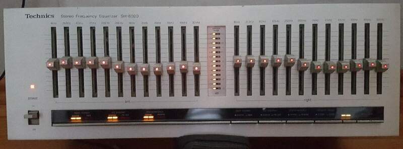

41 minuti fa, paolosances ha scritto:
Mi incuriosiscono ( stuzzicano) le AR 3A
Possiedi le AR91 se non ricordo male? Hai una coppia di AR3a migliorate...senza i problemi delle più anziane AR3a (interruttori posteriori a -6db e tw a -3db e avvicini le AR91 al suono delle 3a, altrimenti se hai un equalizzatore, copi la curva di questo technics (preso proprio per questo motivo e poi ceduto dopo la prova) a simulare il suono delle AR3a e vedi se ti aggrada...
