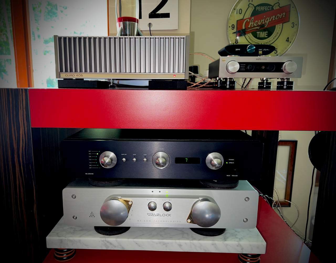

andpi65 Inviato 6 Dicembre 2024 Autore Condividi Inviato 6 Dicembre 2024 5 ore fa, Spadaccino1 ha scritto: Dunque gli attenuatori vanno usati anche con i classe D? Sai che un forumer mi ha proprio consigliato di abbinare al TLS un finale in classe D? Con bassa impedenza di uscita del pre e abbinamento ad un classe D non potrei evitare uso di attenuatori? Non è una questione di classe di appartenenza del finale ma di tensione di uscita del pre espressa in volt ( non conosco quella del tuo pre) in rapporto alla sensibilità di ingresso del finale, che nel 606 è di 0,5 volt . Dell'abbinamento pre a valvole e finali in classe D me ne aveva parlato proprio Lorenzo Betti ( il costruttore del tuo pre), quando gli portati le Kef 107 per una revisione. Mi ha molto incuriosito e, complice il fatto che grazie ad un amico potevo farlo con calma nel mio impianto, ho voluto provare. Comunque, per tornare a noi: oggi ho collegato al volo il 606 al mio pre a valvole e ho provato con l'ingresso cd ( visto che il tuo pre è solo linea ho pensato che non usassi il phono). Con gli attenuatori inseriti ( Rothwell da -10 dB *) a poco più di un quarto di rotazione del potenziometro sei a volume sostenuto utilizzando l'ingresso CD, per cui non ho fatto la prova senza attenuatori. Se te lo lasciano da provare nel tuo impianto credo sia la cosa migliore per meglio ponderare l'abbinamento col tuo pre. (*) questi sono i Rothwell: https://www.playstereo.com/it/complementi/26-rothwell-in-line-rca-attenuators-pair.html# 1 Link al commento https://melius.club/topic/146-peter-walker-e-la-quad-electroacoustics/page/16/#findComment-1372062 Condividi su altri siti Altre opzioni di condivisione...
