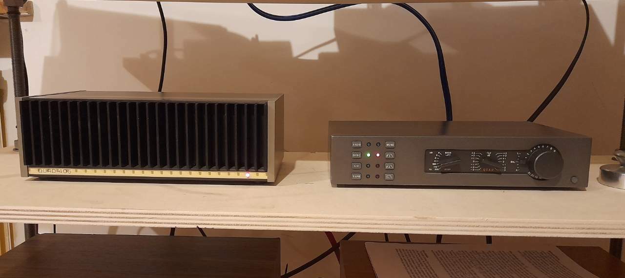

Severus69 Inviato 31 Ottobre 2021 Condividi Inviato 31 Ottobre 2021 @IL GELO Ho avuto il 303 ed ora ho un 405 ma non li ho mai paragonati direttamente. Entrambi suonano bene, molto bene, esageratamente bene se si considerano le cifre a cui si possono trovare. Il 303 ha un medio splendido che rivaleggia senza problemi con i Quad II (avuti anche quelli) un amplificatore da musica, si fa ascoltare giorni interi...Il 405 ha forse un filo di magia in meno, rimanendo comunque nell'eccellenza, e ha una gran dinamica. Due ampli eccellenti, che a breve potrò paragonare direttamente. 1 Link al commento https://melius.club/topic/146-peter-walker-e-la-quad-electroacoustics/page/4/#findComment-256876 Condividi su altri siti Altre opzioni di condivisione...

Severus69 Inviato 13 Novembre 2021 Condividi Inviato 13 Novembre 2021 Eccoci, ritirato ieri sera il 303. Ora va che è uno splendore, il problema era nell'alimentazione, un diodo era in corto e aveva bruciato una resistenza. In pratica amplificava solo una semionda. Già che c'ero ho fatto sostituire i condensatori al tantalio, il resto ho lasciato tutto originale. Lo sto ascoltando ora, bello bello... Link al commento https://melius.club/topic/146-peter-walker-e-la-quad-electroacoustics/page/4/#findComment-269968 Condividi su altri siti Altre opzioni di condivisione...

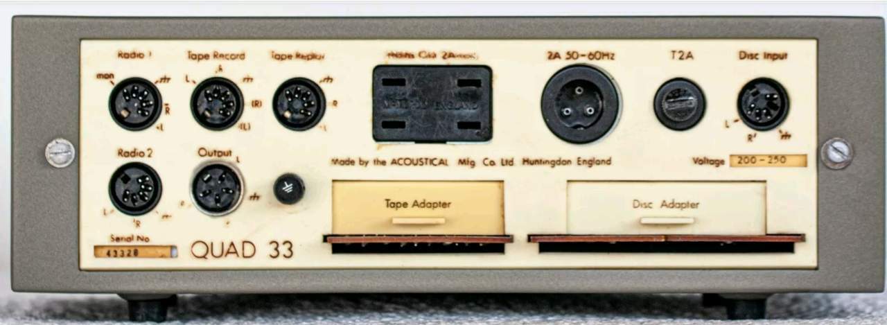

andpi65 Inviato 13 Novembre 2021 Autore Condividi Inviato 13 Novembre 2021 @Severus69 Bene! 🙂 P.S.: Lo hai abbinato al 33 ? Link al commento https://melius.club/topic/146-peter-walker-e-la-quad-electroacoustics/page/4/#findComment-270007 Condividi su altri siti Altre opzioni di condivisione...
