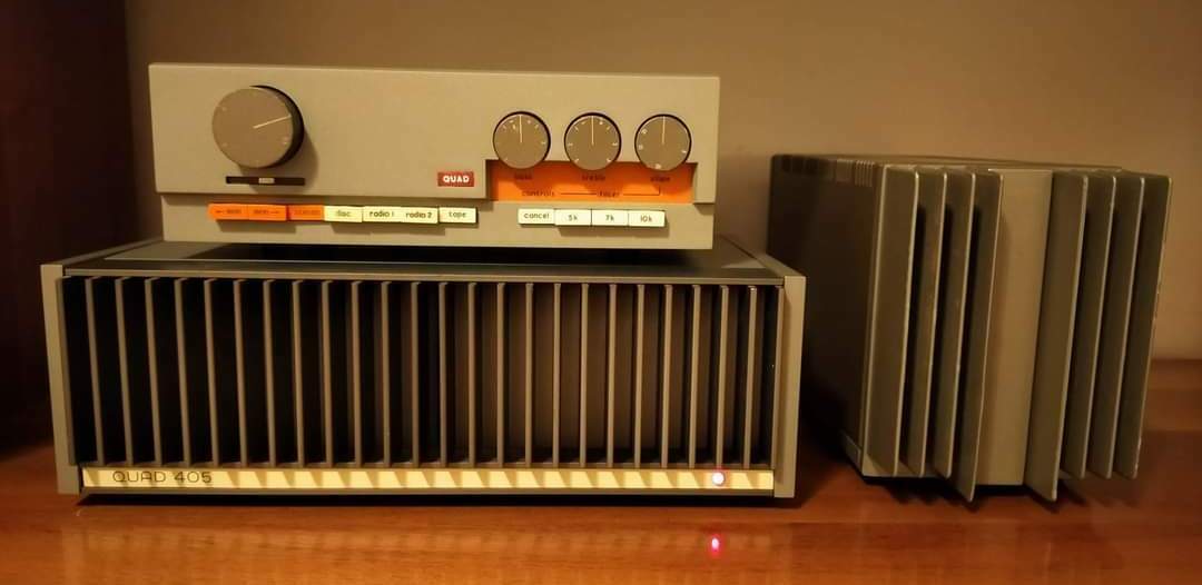

Questo è un messaggio popolare. Dr.Faust Inviato 21 Febbraio 2022 Questo è un messaggio popolare. Condividi Inviato 21 Febbraio 2022 Ciao, dopo tanto cercare ho finalmente chiuso il cerchio Quad, casse ESL63 + pre 34 (tasti grigi) + finale 405 (prima serie), il risultato c'è ed è ottimo in particolare con il jazz! Devo imparare ancora come funzionano i selettori SL+F1 o F2 e le regolazioni "tilt", suggerimenti? Ora, con molta calma, cercherò una coppia di Quad II, così completo il cerchio. Faust 3 Link al commento https://melius.club/topic/146-peter-walker-e-la-quad-electroacoustics/page/5/#findComment-377908 Condividi su altri siti Altre opzioni di condivisione...

Dr.Faust Inviato 22 Febbraio 2022 Condividi Inviato 22 Febbraio 2022 @IL GELO come vedi sopra le ESL63 con pre 34 + finale 405, in passato ho utilizzato le Bose901 con pre 44 e 405-2, poi ho scoperto le ESL ma avevo venduto le elettroniche Quad, ora sono tornato alle origini! Link al commento https://melius.club/topic/146-peter-walker-e-la-quad-electroacoustics/page/5/#findComment-379039 Condividi su altri siti Altre opzioni di condivisione...
