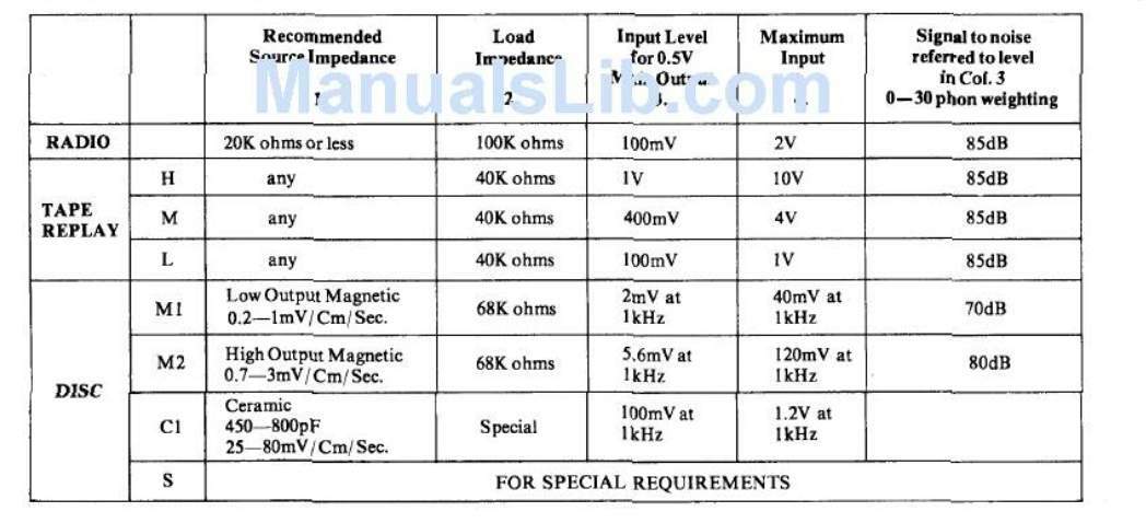

ar3461 Inviato 12 Febbraio 2023 Condividi Inviato 12 Febbraio 2023 Riporto su questo thread per alcune info in vista di un possibile acquisto di una coppia di 33/303 , nell' eventualità di mancanza totale dei cavi originali con quali si possono sostituire mantenendo un buon grado di qualità? Per quelli di potenza cosa consigliate ? Grazie e buona domenica Link al commento https://melius.club/topic/146-peter-walker-e-la-quad-electroacoustics/page/7/#findComment-735142 Condividi su altri siti Altre opzioni di condivisione...
Severus69 Inviato 12 Febbraio 2023 Condividi Inviato 12 Febbraio 2023 @ar3461 Io ho trovato tutto su eBay. Sia il cavo che collega pre e finale din 4 poli, sia tutti gli adattatori din 5 poli RCA. Si trovano quasi tutti in UK ma sono economici anche spediti. Fanno più che bene il loro lavoro. Link al commento https://melius.club/topic/146-peter-walker-e-la-quad-electroacoustics/page/7/#findComment-735595 Condividi su altri siti Altre opzioni di condivisione...

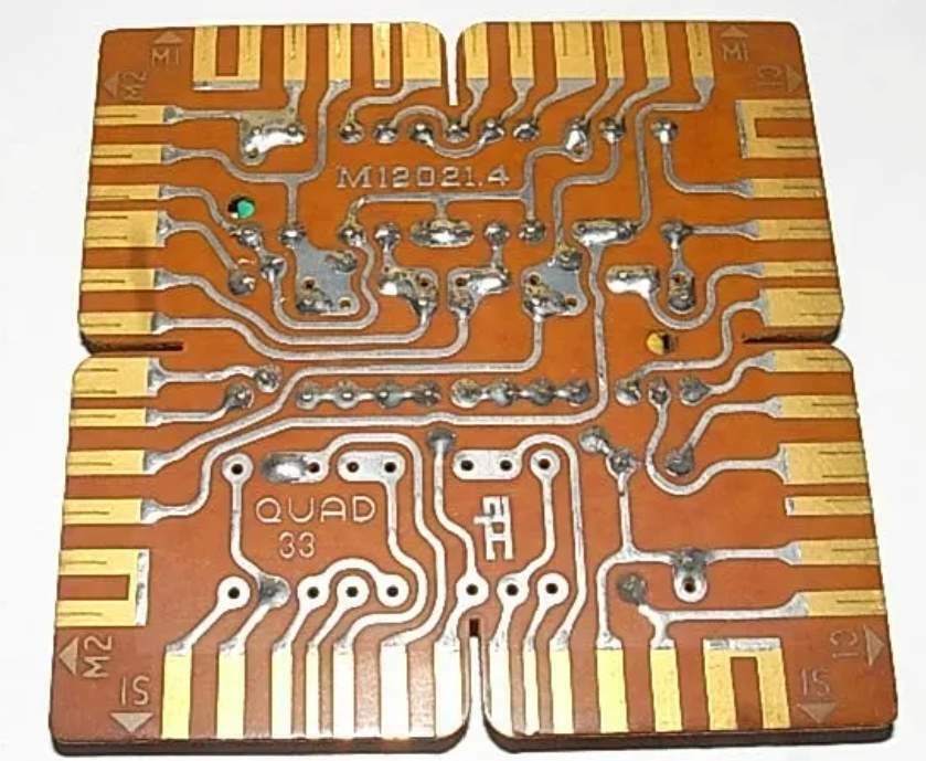

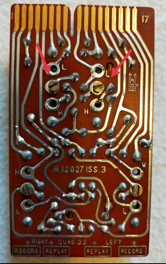

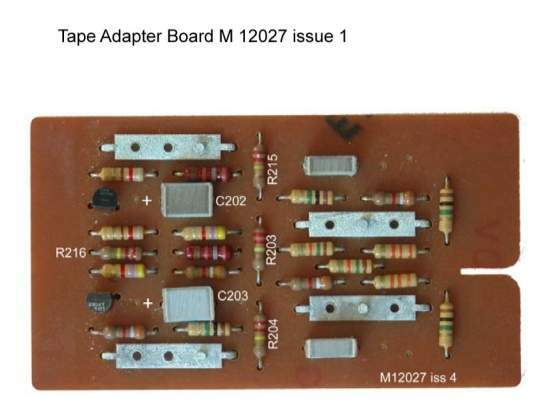

ar3461 Inviato 12 Febbraio 2023 Condividi Inviato 12 Febbraio 2023 @Severus69 grazie , visto che sono ignorante su questi apparecchi ed in special modo sul pre mi puoi indicare quale ingresso preferire per il cd e come capire se la scheda phono è correttamente inserita e relativo funzionamento? Infine e scusa se approfitto della tua pazienza, come cavi di segnale cosa consigli per il 303 ? Link al commento https://melius.club/topic/146-peter-walker-e-la-quad-electroacoustics/page/7/#findComment-735607 Condividi su altri siti Altre opzioni di condivisione...
andpi65 Inviato 12 Febbraio 2023 Autore Condividi Inviato 12 Febbraio 2023 17 minuti fa, ar3461 ha scritto: Infine e scusa se approfitto della tua pazienza, come cavi di segnale cosa consigli per il 303 ? Ti consiglierei ( se il 303 non è stato modificato ed ha la presa originale per il segnale in entrata) di farti un adattatore din/RCA femmina con pochi centimetri di cavo, in modo da poter usare e provare cavi diversi. Per quelli di potenza, lato finale, cerca 4 banane isolate esternamente, perché le prese son molto vicine sul retro. P.S.: non uso il 33, ma ho un 303 revisionato e, se un 40/45watt ti bastano, secondo me, pur con i suoi difetti, è un bel finalino, molto musicale, che non significa loffio. Link al commento https://melius.club/topic/146-peter-walker-e-la-quad-electroacoustics/page/7/#findComment-735615 Condividi su altri siti Altre opzioni di condivisione...
claudiofera Inviato 12 Febbraio 2023 Condividi Inviato 12 Febbraio 2023 I cavi non sono critici....il ilettore cd và su uno dei 2 ingressi radio,meglio dopo averne regolato al minimo la sensibilità ( mi pare ci siano tre posizioni)..attenzione ,sul piccolo 33 non è infrequente trovare le schedine d'ingresso fuori dai loro slot a causa del trasporto. Link al commento https://melius.club/topic/146-peter-walker-e-la-quad-electroacoustics/page/7/#findComment-735621 Condividi su altri siti Altre opzioni di condivisione...
ar3461 Inviato 12 Febbraio 2023 Condividi Inviato 12 Febbraio 2023 Vi ringrazio per le info , per il 33 leggo opinioni diverse chi ,come in UK , lo ama e lo associa sempre al 303 e chi dice che è il collo di bottiglia dell' insieme....in alternativa avevo pensato ad un piccolo pre passivo ma sono moltooo indeciso Per i cavi di potenza cosa consigliate ? Link al commento https://melius.club/topic/146-peter-walker-e-la-quad-electroacoustics/page/7/#findComment-735693 Condividi su altri siti Altre opzioni di condivisione...
