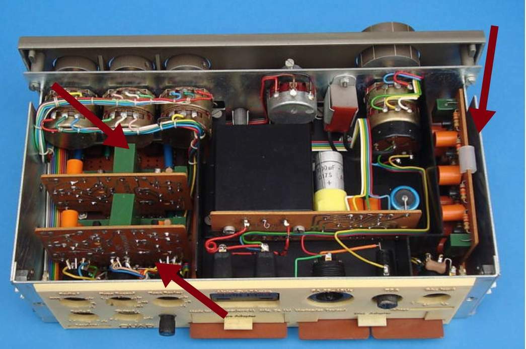

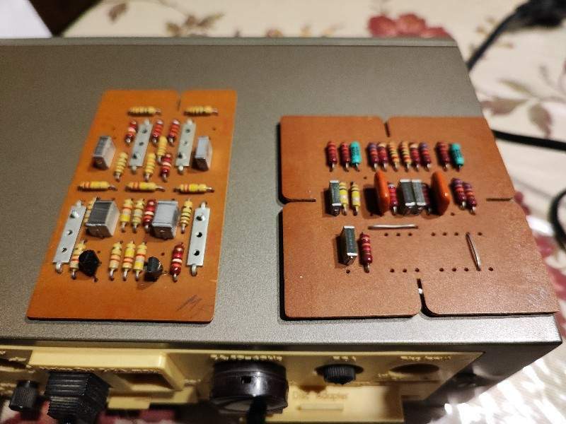

ar3461 Inviato 12 Febbraio 2023 Condividi Inviato 12 Febbraio 2023 @claudiofera Ciao , come si varia la sensibilita' degli ingressi ? Link al commento https://melius.club/topic/146-peter-walker-e-la-quad-electroacoustics/page/8/#findComment-736085 Condividi su altri siti Altre opzioni di condivisione...
claudiofera Inviato 12 Febbraio 2023 Condividi Inviato 12 Febbraio 2023 Su ognuna delle tre schedine -disc-radio 1-radio 2 puoi spostare una vite (hai tre posizioni ), determinando così la sensibilità dell'ingresso.Il phono ovviamente è mm,se hai una kiseki non sarà utilizzabile senza un pre-pre...Non ti fissare sui cavi ,a quei tempi non esistevano cavi speciali ,si andava tranquillamente di rosso/nero. Link al commento https://melius.club/topic/146-peter-walker-e-la-quad-electroacoustics/page/8/#findComment-736131 Condividi su altri siti Altre opzioni di condivisione...
Severus69 Inviato 12 Febbraio 2023 Condividi Inviato 12 Febbraio 2023 @ar3461 I Belden 9497 li ho presi sempre su eBay spediti dal Giappone. Ho visto che li vendono ancora. Per variare la sensibilità dell' ingresso Tape basta spostare delle viti sulla scheda Tape. Link al commento https://melius.club/topic/146-peter-walker-e-la-quad-electroacoustics/page/8/#findComment-736132 Condividi su altri siti Altre opzioni di condivisione...
Severus69 Inviato 12 Febbraio 2023 Condividi Inviato 12 Febbraio 2023 @claudiofera Da quello che so Radio 1 e Radio 2 non hanno sensibilità di ingresso modificabili. Solo l'ingresso Tape. Discorso a parte il Phono che ha quattro possibilità inserendo uno dei quattro lati. Ma non sono un vinilista per cui non so dare indicazioni più precise. Link al commento https://melius.club/topic/146-peter-walker-e-la-quad-electroacoustics/page/8/#findComment-736140 Condividi su altri siti Altre opzioni di condivisione...
ar3461 Inviato 12 Febbraio 2023 Condividi Inviato 12 Febbraio 2023 Vista la foto , però non noto indicazioni vicino ai tre fori ove inserire la vite....forse era indicato sul manuale ? Non vorrei fare casini....🥴🤗 Link al commento https://melius.club/topic/146-peter-walker-e-la-quad-electroacoustics/page/8/#findComment-736147 Condividi su altri siti Altre opzioni di condivisione...
Severus69 Inviato 12 Febbraio 2023 Condividi Inviato 12 Febbraio 2023 @ar3461 Se non ricordo male c'è scritto High, medium e low. In rete comunque si trova il manuale, in inglese, ed è spiegato bene tutto. Link al commento https://melius.club/topic/146-peter-walker-e-la-quad-electroacoustics/page/8/#findComment-736343 Condividi su altri siti Altre opzioni di condivisione...

ar3461 Inviato 12 Febbraio 2023 Condividi Inviato 12 Febbraio 2023 Grazie , ci darò un occhiata ....intanto leggo che per il cd è preferibile inserire una sensibilità bassa , info esatta ? Link al commento https://melius.club/topic/146-peter-walker-e-la-quad-electroacoustics/page/8/#findComment-736365 Condividi su altri siti Altre opzioni di condivisione...
Severus69 Inviato 13 Febbraio 2023 Condividi Inviato 13 Febbraio 2023 @ar3461 In pausa pranzo do un'occhiata alla mia scheda Tape, ingresso in cui è collegato il CD. Su Radio ho collegato il dac della liquida, che avendo l' uscita variabile non mi crea problemi. Link al commento https://melius.club/topic/146-peter-walker-e-la-quad-electroacoustics/page/8/#findComment-736490 Condividi su altri siti Altre opzioni di condivisione...
ar3461 Inviato 13 Febbraio 2023 Condividi Inviato 13 Febbraio 2023 @Severus69 te ne sarei davvero grato ....in modo che appena ho qui con me il 33 tiro fuori le schede e do' una controllata , poi con calma mi dedicherò al phono....e come inserire la relativa scheda , pare che sei inserita in un dato modo abbia delle caratteristiche e se inserita in altro ne abbia diverse...un bel manicomio....sempreché funzioni....🤗😄 Link al commento https://melius.club/topic/146-peter-walker-e-la-quad-electroacoustics/page/8/#findComment-736511 Condividi su altri siti Altre opzioni di condivisione...
Severus69 Inviato 13 Febbraio 2023 Condividi Inviato 13 Febbraio 2023 @ar3461 La mia scheda dell'ingresso Tape è tarata su medium, che come detto uso come ingresso CD. Ho guardato anche la scheda Phono ed è inserita dal lato M1. Per riferimento ti dico che saltuariamente uso un giradischi con testina Audio Technica AT91, e mi pare vada in questa configurazione più che bene. Link al commento https://melius.club/topic/146-peter-walker-e-la-quad-electroacoustics/page/8/#findComment-736832 Condividi su altri siti Altre opzioni di condivisione...
ar3461 Inviato 13 Febbraio 2023 Condividi Inviato 13 Febbraio 2023 @Severus69 certo è un bel manicomio , quindi tape (replay giusto ? ) Per il cd su medium , per un completo ignorante come me , le viti vanno tutte posizionare al foro centrale? Link al commento https://melius.club/topic/146-peter-walker-e-la-quad-electroacoustics/page/8/#findComment-736909 Condividi su altri siti Altre opzioni di condivisione...
