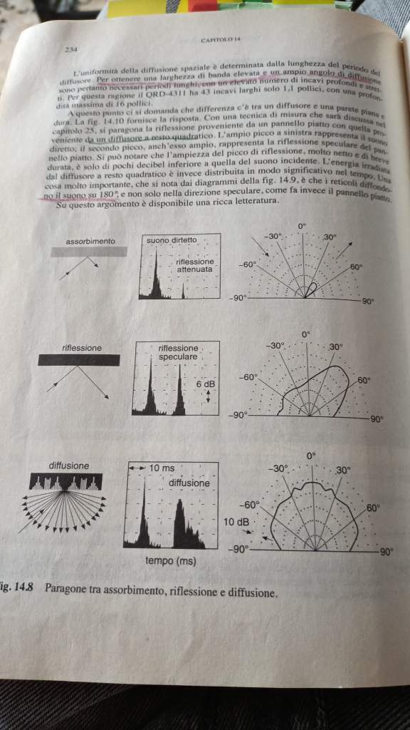

le due facce della medesima medaglia. Faccia A: Analisi della risposta in frequenza e risposta in potenza del diffusore: Faccia B: Mancata analisi della Risposta dell'ambiente. Ambienti casuali con coefficenti diffusione ed assorbimento tutt'altro che uniformi con le frequenze emesse dai diffusori e tutt'altro che uniformemente distribuiti nello spazio.

Dove a volte paradossalmente un difetto può essere potenzialmente risolto per autocompensazione tramite un altro difetto, capita anche questo
