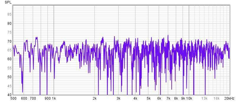

Appunto, s'adda vedere, e per poterlo stimare servono le misure della risposta in frequenza nel punto ascolto rilevata e rappresentata senza smoothing
In questo modo si valuta l'andamento dell'inviluppo spettrale in quanto l'udito è molto piu sensibile ai picchi
Se l'acustica [in special modo se trattata bene] restituisce un campo diffuso coerente, la risposta in frequenza dovrà mostrare un andamento piatto [ripeto senza smoothing] e omogeneo tra la somma del segnale diretto e quello riflesso
Se invece l'acustica non restituisce un campo diffuso coerente, succede che in determinati segmenti si formano dei picchi con inviluppo sufficiente da essere integrato dal nostro udito
Per concludere, la migliore risposta in frequenza che si possa ottenere è quella piatta [senza smoothing] apprezzabile dalla maggiorparte di individui
A seconda della densità temporale in cui scaturiscono i picchi, la successiva rappresentazione a terzi d'ottava potrebbe mostrare un andamento dolcemente calante, e in altri casi quasi piatta
Questo per dire che non bisogna puntare direttamente ad una risposta calante [stile moeller] rappresentandola a terzi d'ottava, ma osservando con piu attenzione l'inviluppo della risposta no smoothing

Sto cercando di spiegarmelo pure io [errore mio o del correttore]  da dove è uscito un termine relativo al dominio del tempo quando si sta parlando del dominio della frequenza
La densità di cui parlo è spettrale, e che ovviamente conferisce la differenza nel momento in cui si osserva una curva senza smoothing con la relativa curva a terzi di ottava

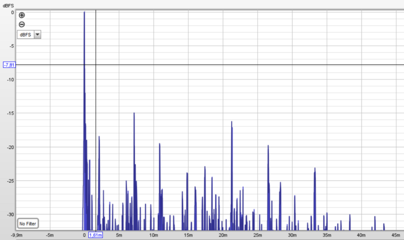

Niente da fare Van, non ci sei. A parte che 20 ms sono meno di 7 metri e non 9 da nessuna parte sta scritto che debbano essere piene di energia. Ed infatti trombe e guide d'onda servono anche a fari si che la riflessione sia meno carica di energia, spostata più lontano e con ritardo maggiore.
25 ms sono 9 metri scarsi…non sono piene di energia? Fatti i calcoli di quante sono sotto questa soglia…alcune saranno 4/5 ms…per farti esempio l’orecchio individua la sorgente 1ms…
Ma tu stai ancora con la rf a misurare tutto insieme suono diretto suono riflesso e tari xover😂
Per il resto…le trombe vanno bene…per lo stesso motivo all’aperto..

Qui Grisulea non ha tutti i torti, le riflessioni possono essere restituite con una distribuzione nel tempo senza una precisa correlazione sulla relativa energia che le compongono

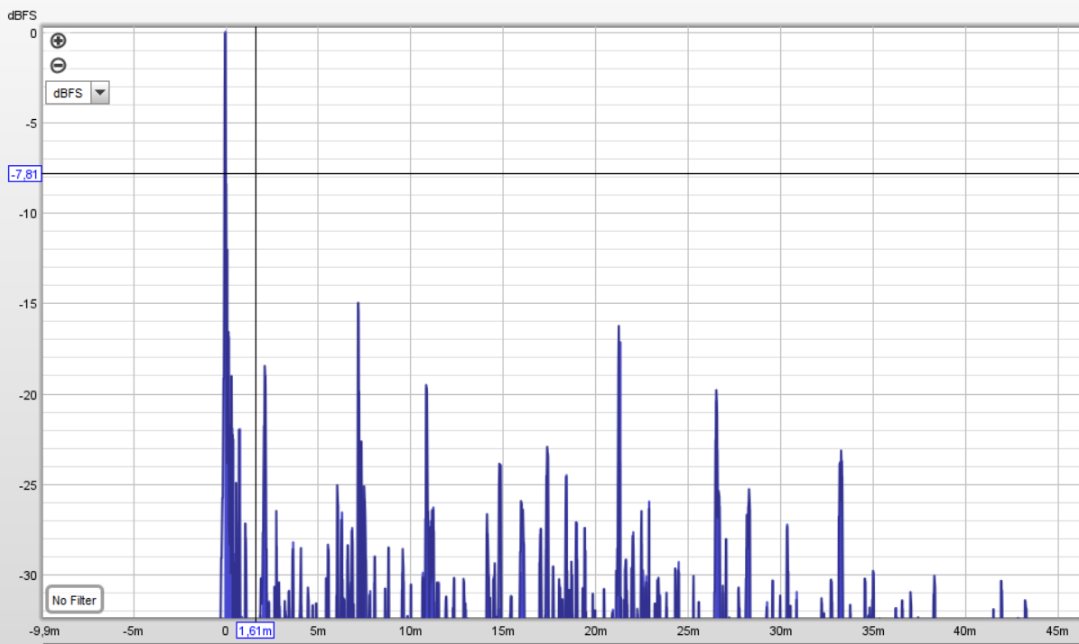

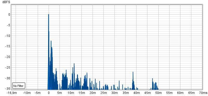

Piuttosto di teorizzare con un libro servirebbe una bella analisi reale in ambiente tramite una Energy Time Curve

25 non sono 20 e due metri in piccoli ambienti sono una enormità. Basta van, veramente non ci hai capito un cassius ed insisti. Per favore guardati bene il grafico. Per esempio dove leggi che da 20 ad 80 ms "immagine ecc....  sopra eco", l'hai scritto tu.   Ma non vedi che c'è anche 5 ms o a 10. Questo grafico è un rapporto tra riflessione e ritrardi ed udibilità. Le tre areee ci sono sempre, semplicemente variano di intensità. L'eco, in quella condizione di misura può esserci anche a 5 ms basta che la riflessione sia di forte intensità. Nella stessa frazione di tempo ci può essere spostamento. Non solo tra 20 ed 80. E' li da vedere. Per l'eco stessa cosa.
