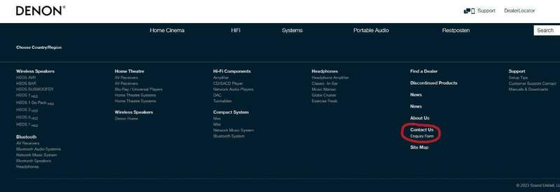

Non credevo fosse così difficile trovare informazioni su questo giradischi; vorrei sapere qualcosa in più almeno sul braccio (magari era montato anche su altri Denon ?) per accoppiarlo al meglio con la testina (comunque con la AT 440 va bene).
Confidando nella cortesia dei giapponesi ho pensato perfino di chiedere aiuto a Denon Japan ma cliccando su "Contact us"... non succede nulla :classic_sad:
Se qualche vintagista ha info sono molto gradite :classic_smile:
