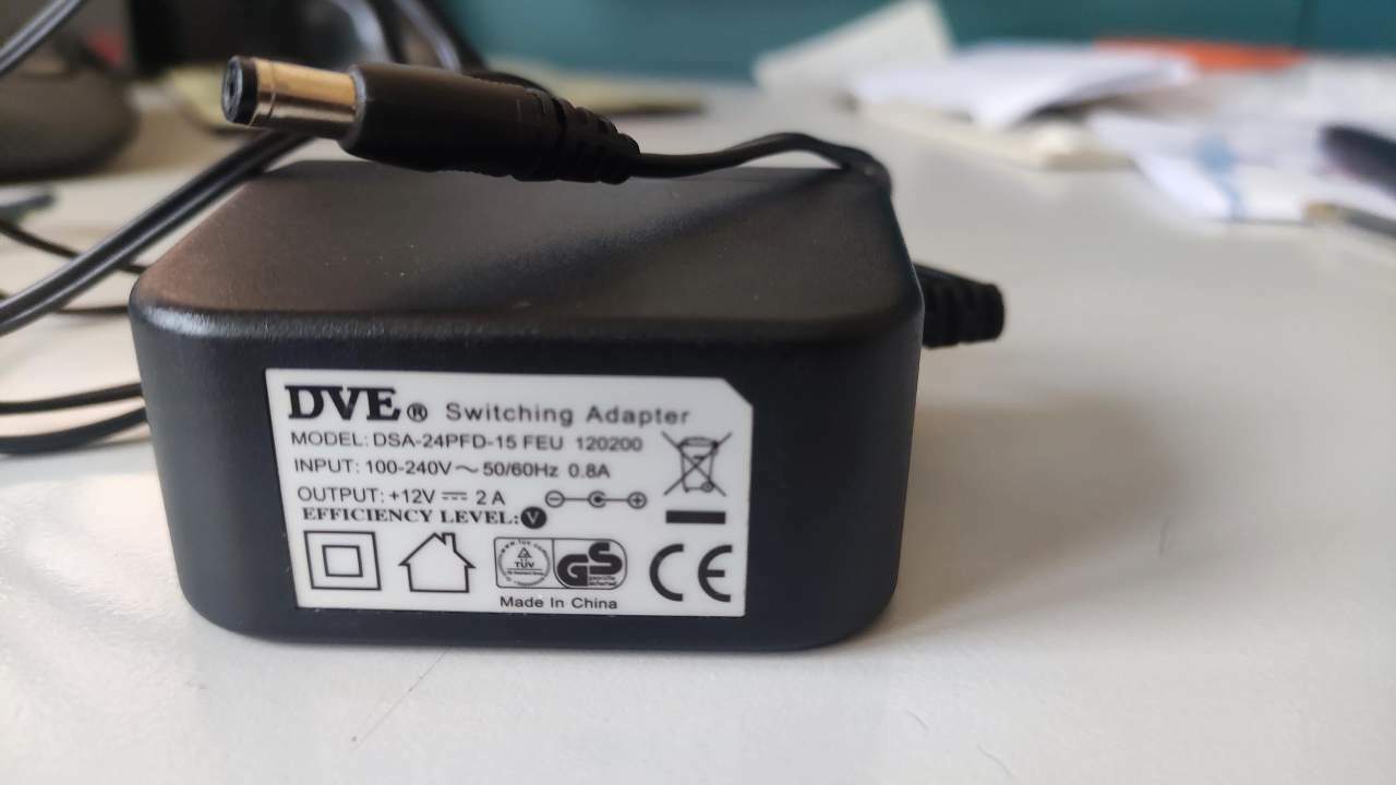

In casa ho un'apparecchiatura il cui alimentatore switching introduce un fastidioso disturbo quando seleziono l'ingresso phono (testina MC).
Non posso staccarla a piacimento, sto quindi cercando una soluzione NON invasiva per salvare capra e cavoli: pensavo ad una alimentazione lineare ma - salvo che io sbagli a cercare - ne trovo solo con prezzi esagerati, dai 60... 70 euro in su.
Avete una soluzione alternativa o sapreste indicarmi una alimentazione lineare meno costosa? VI allego la foto con le caratteristiche elettriche e lo spinotto che mi serve.

@corrado nulla a che vedere con l'impianto audio, è un accrocchio del lavoro.
in termini lineari la presa di questo switching sarà a circa 3 metri di distanza e, no, fra i vari tentativi non ho provato a cambiare presa anche perchè vorrebbe dire cambiare stanza e non mi è possibile, visto che la scrivania è qui e non altrove.
Se mi serve stabilizzato o no, non lo so: se mi toglie il problema allora.... mi serve stabilizzato! :-D
Vedendo un lettore dvd che è nei dintorni del televisore (altra stanza) ho fatto caso a una ferrite attorno alla quale è avvolto il suo cavo di alimentazione: domani me ne vado a procurare una e vedo che succede...

@anreed sì, infatti è la soluzione alla quale avevo pensato ma francamente non mi aspettavo costassero tanto.
Comunque sembra che il problema sia risolto: mi sono procurato una ferrite e ci ho avvolto il cavo di quell'alimentatore: sembra che funzioni, oggi non ho avuto alcun disturbo....
