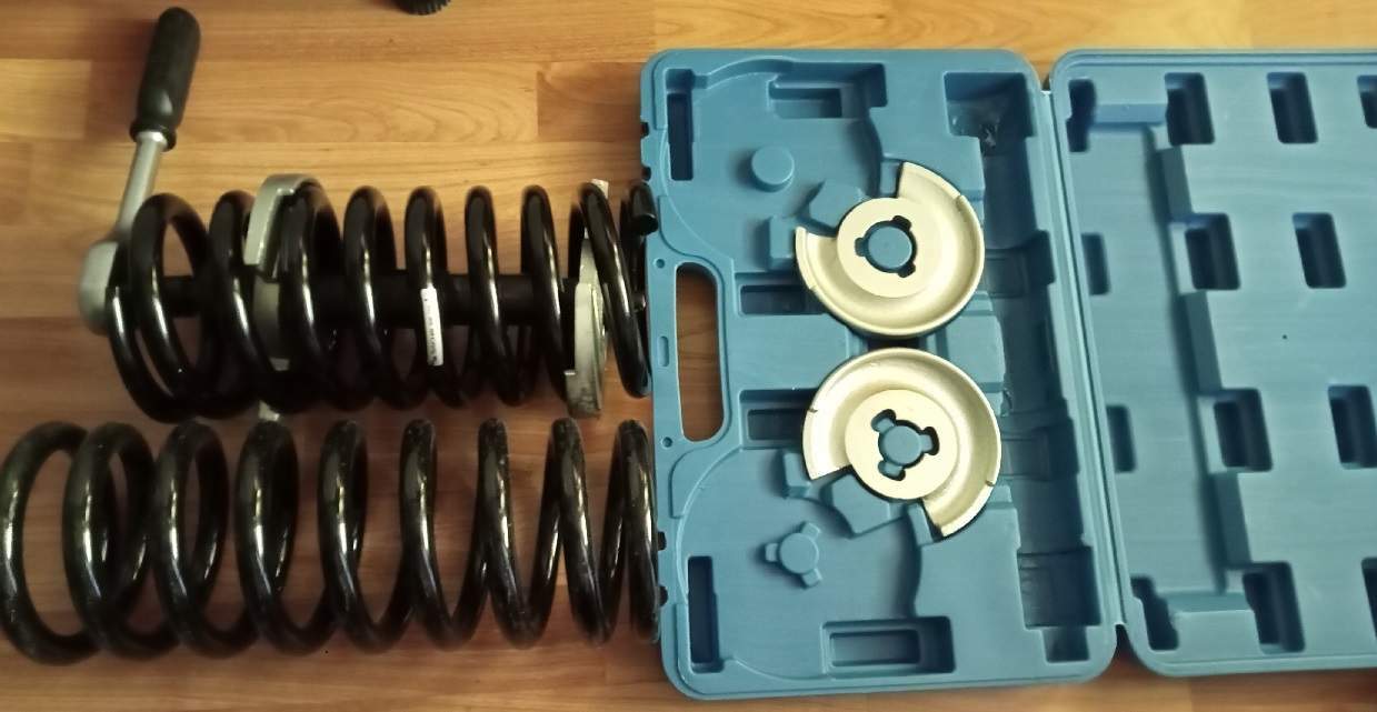

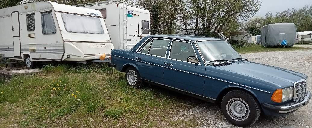

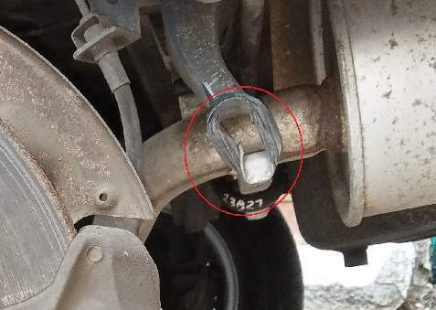

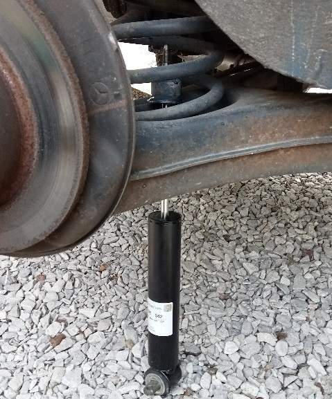

Questo è un messaggio popolare. JureAR Inviato 23 Maggio 2023 Questo è un messaggio popolare. Condividi Inviato 23 Maggio 2023 ...sto allestendo da parecchio la roulotte per poterla poi trainare con il vecchio Mercedes W123, sotto una simulazione del "convoglio (devo ancora fornire l'auto di gancio traino): nel frattempo ho sostituito i 4 ammortizzatori acquistandoli in Germania, chiaramente Sachs a gas come in origine... ho anche acquistato dallo stesso venditore le molle rinforzate per adeguarle al maggior carico del retrotreno ( non le ho ancora sostituite a causa del ritardo dell'arrivo dall'Italia! dello strumento per comprimerle e poterle estrarre dalla sede, pazienza e lavoro doppio di rimozione degli amm. posteriori), spesa totale ammortizzatori, molle, tamponi delle stesse ed estrattore di circa400 euro, lavoro a mia cura. questo il kit molle con prova di funzione dello stesso con una molla nuova (sbagliato spira iniziale, ma come prova va bene), i due piattelli nella scatola servono alla rimozione delle molle anteriori Durante il lavoro di sostituzione degli ammortizzatori mi son accorto che gli elastici supportanti la marmitta e tubo erano rotti (3 su 4!!), avendo in cantina svariate camere d'aria da bicicletta forate, ho tagliato qualche decina di strisce delle suddette e sistemate al posto degli elastici rotti, perfetto oltre a poter diversificare la trazione variando la quantità di strisce usate ( bene per gli scarichi aftermarket che a volte risultano non ben allineati...chiaramente in bagagliaio ho una scorta di strisce di camera d'aria per eventuali emergenze (anche altrui) infine volendo "camperizzare" la roulotte dotandola di pannello fotovoltaico e accumulatore volevo dotare la stessa di illuminazione a Led, le uniche lampadine a 12v corrispondenti che ho trovato costavano 19 euro l'una (me ne occorrevano 6 e 120 euro mi sembravano un furto)...fatto un giro nei vari brikocentri ho trovato quello che mi serviva a 4,90 euro cadauna, in cantina ho cercato nella scorta di lampadine a 12v quelle più opportune, tolto il vetro e saldate le economiche led nuove, il risultato sotto, spesa ridotta a 30 euro per le 6 lampade di questo tipo occorrenti, altre 5 lampadine, diverse per attacco sono state acquistate e ora in uso senza bisogno di modifiche degli attacchi, tutte le lampadine assiemew danno un consumo tot di 25w ( il consumo totale è di poco superiore a quello di una singola lampadina precedente). Sono di due tipologie leggermente diverse, ma stessa tonalità "calda" e consumo di 2w cadauna Ne ho acquistate ulteriori 2 che vanno a scorta in caso di bisogno. Costo "sostenibile" dei ricambi... Auto anziana, a mio parere ha un costo di manutenzione e di ricambi di enne volte inferiore alle auto odierne... per il Mercedes W123 si trova tutto, nuovo o "riciclato" al costo di una frazione di un auto "moderna" o nuova, ad esempio il fanale anteriore nuovo Hella a 125 euro!! Pinze posteriori a 35 euro etc. 4 Link al commento https://melius.club/topic/14680-larte-di-arrangiarsicosto-sostenibile-dei-ricambi/ Condividi su altri siti Altre opzioni di condivisione...

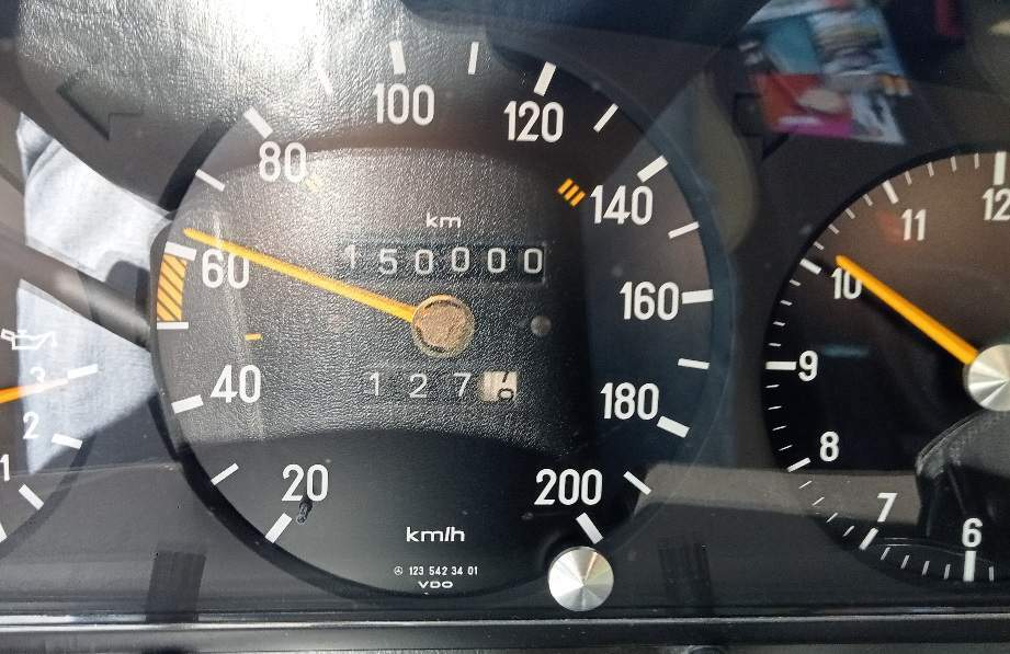

JureAR Inviato 31 Maggio 2023 Autore Condividi Inviato 31 Maggio 2023 Traguardo dei 150000 km raggiunto...in tre anni percorsi 42500 km, qualcosa in meno di 15000 km annui, nell'occasione la borchia in alluminio sulla lancetta del contachilometri si è staccata e rotola all'interno quadro strumenti (scriverò alla Mercedes segnalando il difetto rilevato!). Link al commento https://melius.club/topic/14680-larte-di-arrangiarsicosto-sostenibile-dei-ricambi/#findComment-853517 Condividi su altri siti Altre opzioni di condivisione...
