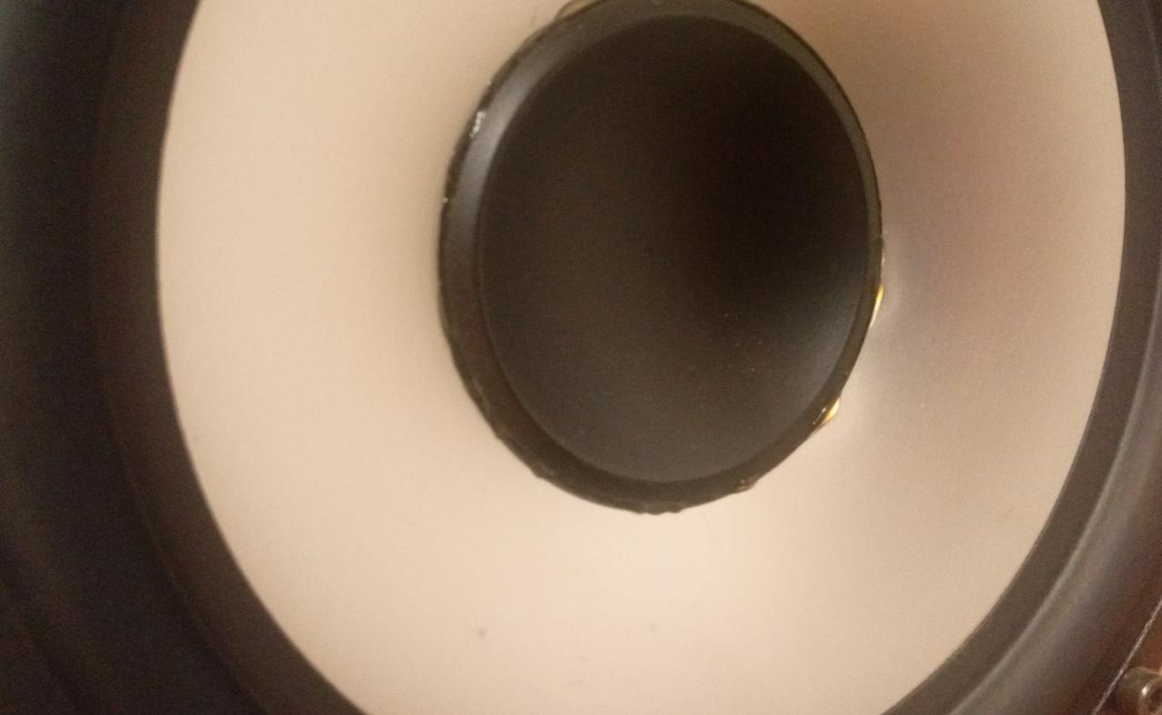

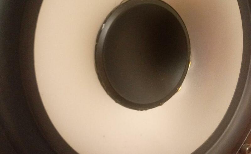

Ho provato a smontare il woofer, non ci sono odori strani, ho notato però che muovendolo a mano c'è un po' di interferenza, sembra che la bobina tocchi, in un punto particolare, dove sono saldati i cavetti al cono. A casa ho un woofer di ricambio che invece scorre liberissimo, toccando un qualsiasi punto del cono non si avvertono interferenze.
Per curiosità ho provato anche il woofer dell'altra cassa e si avverte lo stesso sfregamento, che però non da adito a rumori durante la riproduzione.
Sul woofer che non da problemi ho notato anche una bava di colla (allego foto), il che mi fa pensare che il tizio che me le ha vendute qualche mese fa avesse già riscontrato qualche problema in passato, e ovviamente si è ben guardato dal dirlo.

@Nicola_66 quoto il suggerimento di@password . Se le tracce di colla sono presenti sulle cupole parapolvere dei tuoi woofer ma non su quello di ricambio, potrebbero essere indizio di una probabile riconatura ma dovresti ugualmente vedere tracce di collante sopratutto sulle sospensioni...

@viale249 ricapitolando stiamo parlando di tre woofer, due installati e il terzo lo avevo come ricambio, quello che grattava era senza alcuna traccia di colla, l'ho tolto e sostituito con quello di ricambio che non dà alcun segno di sfregamento pur muovendolo con un dito in modo asimmetrico. Il woofer con la colla sull'altra cassa per ora va benone, non ho controllato se ha colla anche all'interno perché visto che funziona non l'ho smontato, e francamente spero di non doverlo fare! 😉

In realtà dovresti vederla attorno la sospensione, come sulla cupola parapolvere. Ma da quello che hai spiegato poco fa sembrerebbe che eventuali riparazioni sui woofer, sempre se effettivamente fatte, siano state fatte bene. Meglio così.
