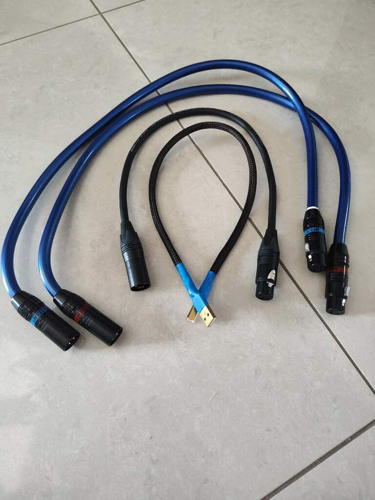

@Bruno Miranda Ho speso più tempo per la scelta del cavo USB che per tutti gl'altri messi insieme e spero che avrò il risultato sperato.
In ogni caso, per il segnale - + un cavo Neotech AWG24 solid core in argento puro, per l'alimentazione un SOMMER CABLE SC-ISOPOD SO-F22, connettori placcati 24K e calza in fibra di carbonio come schermatura dalla interferenze esterne.
https://melius.club/topic/14697-costruzione-home-made-cavi-di-segnale/#findComment-846222
Ecco i cavi finiti, manca solo l'I2S perché ho deciso di rendere il Dac che uso ora e prendere un Gustard che ha una piedinatura differente.
Sono soddisfatto, risultati molto buoni e soprattutto è impagabile la soddisfazione quando finisci di realizzarli😎
https://melius.club/topic/14697-costruzione-home-made-cavi-di-segnale/#findComment-853454

@ildoria76
Innanzitutto complimenti per l'ottimo lavoro.
Ne approfitto per chiederti un paio di cose.
Devo assemblare anch'io un cavo AES/EBU, che sarà il mio primo cavo digitale auto-costruito.
Avevo già programmato di usare il Mogami 3173, ma onestamente non so che connettori XLR prendere.
Van bene quelli per le connessioni XLR analogiche o sono di tipo particolare? A spanne, in foto, mi sembrano i classici connettori XLR Neutrik.
Parimenti, il collegamento dei PIN segue le regole delle normali connessioni bilanciate via XLR, oppure hanno ha schema diverso?
Grazie per l'aiuto
https://melius.club/topic/14697-costruzione-home-made-cavi-di-segnale/#findComment-868069
@Gdg grazie per i complimenti, ti confermo che i connettori che ho usato sono proprio i Neutrik classici. Il Cavo 3173 va molto molto bene soprattutto rispetto al prezzo. Per le connessioni idem, segui e verifica prima nei manuali rispettivi di sorgente e DAC i rispettivi PIN out e vai tranquillo
