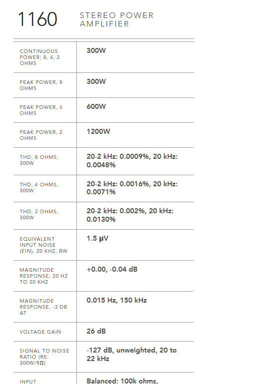

Quindi il fatto che la potenza continua del mio finale sia sempre la stessa, indipendentemente dall'impedenza, come deve essere letto? (varia però la potenza di picco)
https://melius.club/topic/14710-quanti-watts/page/4/#findComment-847787
Beh il raddoppio della potenza è solo teorico ma alcuni ampli ci arrivano molto  vicino .
Vuol dire che mantiene sempre la stessa tensione sul carico.
