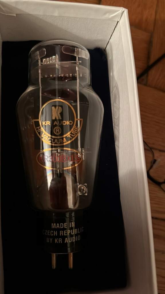

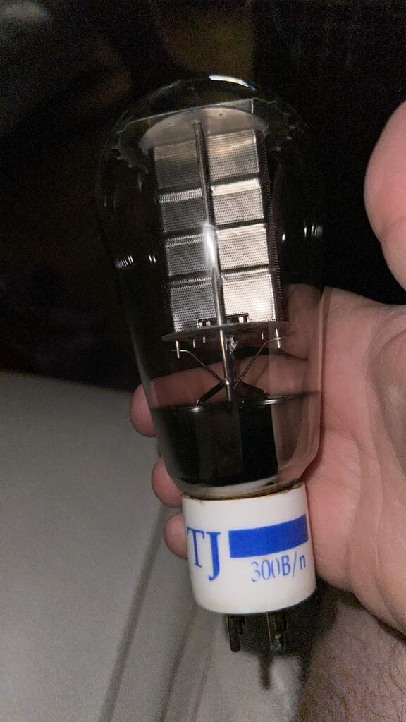

DarioMilano Inviato 27 Maggio 2023 Autore Condividi Inviato 27 Maggio 2023 Giusto per divertirsi…ho controllato le valvole spare che avevo in casa per il mio vecchio integrato Audio Note Meishu che è stato sostituito dagli Jadis. Non avevo mai fatto prove cambiando le valvole perché lo chassis non permetteva di lasciare le valvole a vista, ed era uno sbattimento toccare qualcosa. Comunque mi sono rimaste 2 coppie di 300B. Una coppia è di KR (una vera scoperta. Avevo in casa un gioiellino e non lo sapevo nemmeno), ed una coppia è di TJ. Secondo voi hanno un valore sul mercato dell’usato? Link al commento https://melius.club/topic/14715-jadis-ja80/page/3/#findComment-849374 Condividi su altri siti Altre opzioni di condivisione...
ferroattivo Inviato 27 Maggio 2023 Condividi Inviato 27 Maggio 2023 @DarioMilano provare le valvole non è come provare le pile , serve un apparecchio e competenza , meglio rivolgerti a un tecnico 1 Link al commento https://melius.club/topic/14715-jadis-ja80/page/3/#findComment-849380 Condividi su altri siti Altre opzioni di condivisione...
