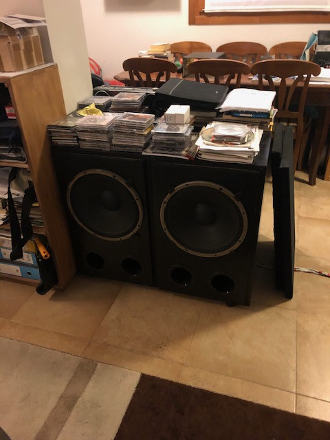

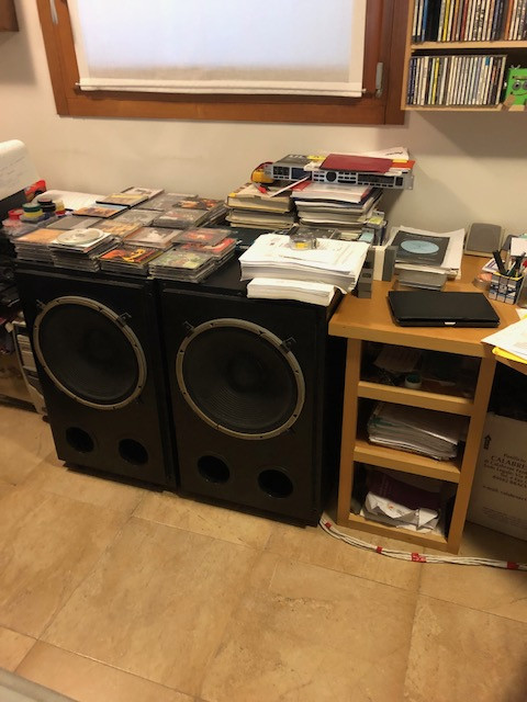

ferroattivo Inviato 31 Maggio 2023 Autore Condividi Inviato 31 Maggio 2023 Per i guardoni , in sequenza prima foto, posizionamento prima, seconda foto, posizionamento dopo. Nella seconda posizione suona anche meglio. Per risolvere il problema, posiziono il finale Yamaha P7000S che per fortuna ha un ingombro limitato, sulla scrivania 1 Link al commento https://melius.club/topic/14790-cavo-lungo-xlr-oppure-cavi-lunghi-di-potenza/#findComment-853676 Condividi su altri siti Altre opzioni di condivisione...
cactus_atomo Inviato 31 Maggio 2023 Condividi Inviato 31 Maggio 2023 @ferroattivo posso far vedere le foto ad una amica che si lamenta di non riuscire a tenere la casa in ordine? magari si sente meno sola 2 Link al commento https://melius.club/topic/14790-cavo-lungo-xlr-oppure-cavi-lunghi-di-potenza/#findComment-853966 Condividi su altri siti Altre opzioni di condivisione...
ferroattivo Inviato 31 Maggio 2023 Autore Condividi Inviato 31 Maggio 2023 13 minuti fa, cactus_atomo ha scritto: di non riuscire a tenere la casa in ordine certamente, lo dice anche mia moglie, ma la stanza è solo per mio utilizzo , ho l'esclusiva , ma anche il "privilegio" di pulire e tenere in ordine da solo , poi la foto è stata scattata subito dopo lo spostamento , altro non si puo' pretendere !! E ho dovuto spostare tutto da solo , non tanto i cassoni che pure pesano , ma un tavolo in legno da 1,8 metri e il divano ... che faticaccia... la moglie ha già detto che potevo lasciare come prima!! Di miglioramento lei non capisce nulla.. 1 Link al commento https://melius.club/topic/14790-cavo-lungo-xlr-oppure-cavi-lunghi-di-potenza/#findComment-853977 Condividi su altri siti Altre opzioni di condivisione...
