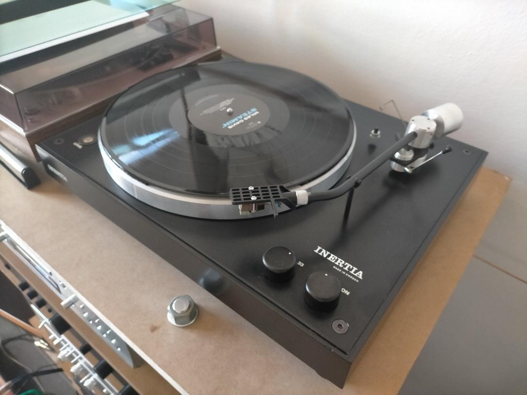

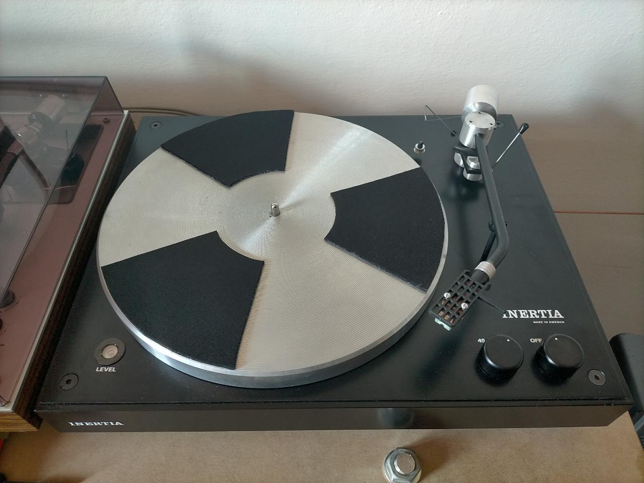

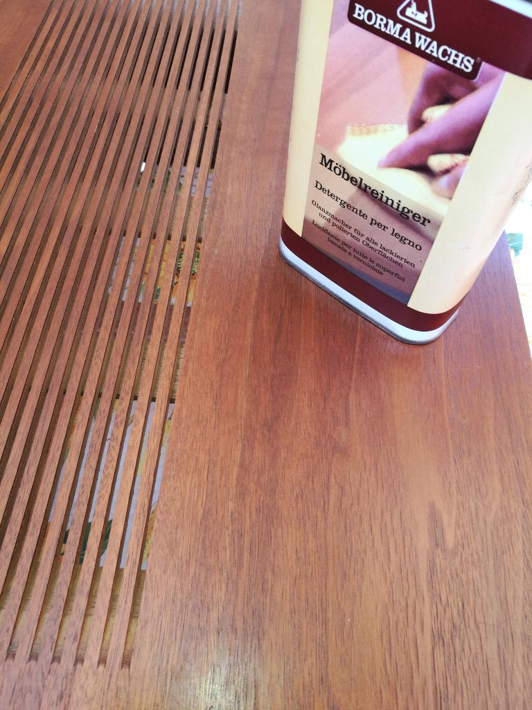

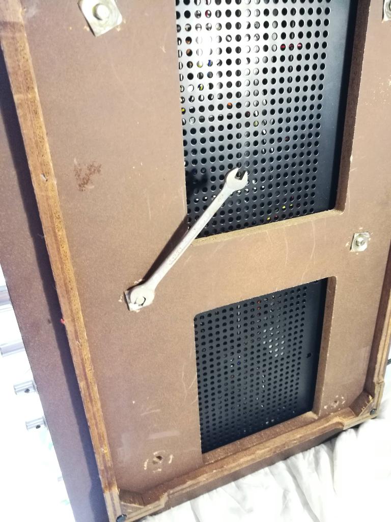

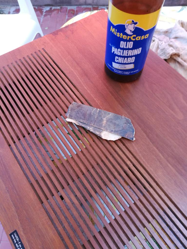

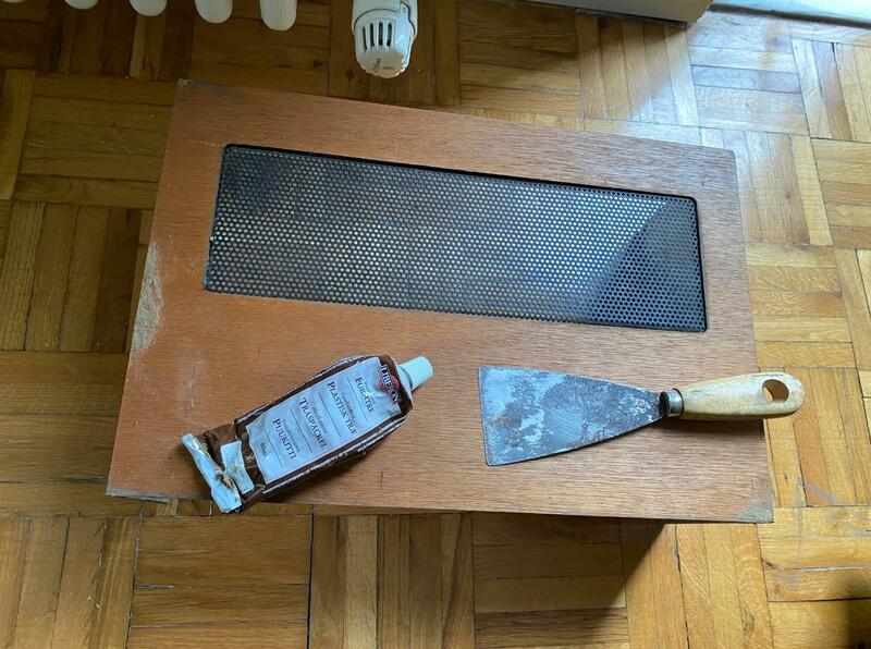

@BEST-GROOVE Buongiorno,non volevo monopolizzare troppo la discussione ma dare spazio ad altre imprese.Eccomi qua;il legno presentava scolorimento e segni lasciati dai tarli,le zone scoperte dall'impiallacciatura lasciavano il truciolare a sbriciolarsi,quindi stuccatura con Stick di cera, passaggio di vinavil per fissare il truciolato,incollaggi vari e triangoli di legno aggiunti al telaio del plinto per rinforzarlo. ( è molto sottile e di truciolato...)Molto utile l'olio paglierino che impregnando il legno lo ravviva del suo colore,una passata di carta abrasiva finissima e finitura con almeno due mani di gomma lacca ( ottimo prodotto trovato già pronto all'uso)a pennello.Eseguito l"asportazione
 di tutte le tracce di vecchio lubrificante e grasso e quindi,olio,grasso al silicone,e di vasellina nuovi .Il fondo era mancante,ho provveduto con una lamina di MDF da 4 mm e nuovi piedini di gomma.Il plexiglass ha richiesto olio di gomito assieme a pasta abrasiva finissima per diversi passaggi.Aggiungo una nota, probabilmente acqua,o umidità,hanno contribuito allo sfacelo del legno che non dava speranza di recupero...
Sono a disposizione per ogni chiarimento sulla lavorazione e grazie a tutti per l'interessamento,ma ora tocca a voi.Buon lavoro.😉A dirlo così sembra stata una passeggiata,ma ho passato sabati e domeniche intere in garage, più altre  ore infrasettimanali...

Posseggo un dual 1009, e quando tempo fa l ho sistemato ho trovato un netto miglioramento con lo smontaggio completo del motore con pulizia e lubrificazione delle bronzine...te lo consiglio perche è facile ed è un punto critico...poi vorrei metterci ancora mano dandogli un plinto bello pensate e la puleggia nuova che si trova su e bay...e sono sicuro che comincerà a sorprendere questo vecchio aggeggino...me lo sento...

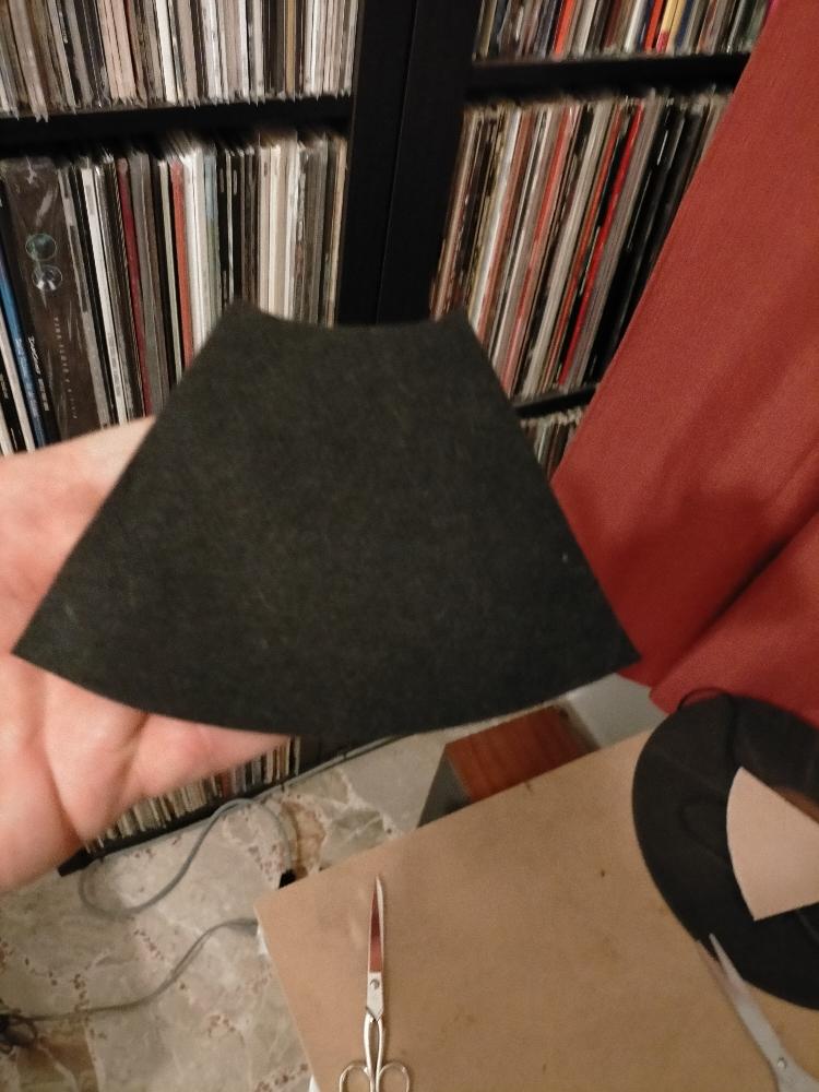

1 ora fa, what ha scritto:
.Bello quel mat.
Non è un mat vero e proprio ma pezzi di feltro incollati direttamente sul piatto. Purtroppo mi son basato sulle immagini che ho trovato in rete e sulle impronte lasciate sul piatto da quelli vecchi per ricostruirli. Sullo spessore non saprei, ho fatto con quello che ho trovato in merceria.

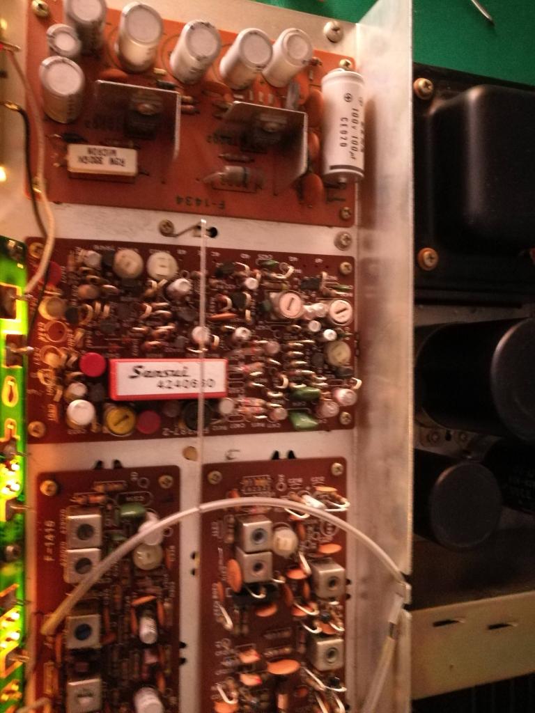

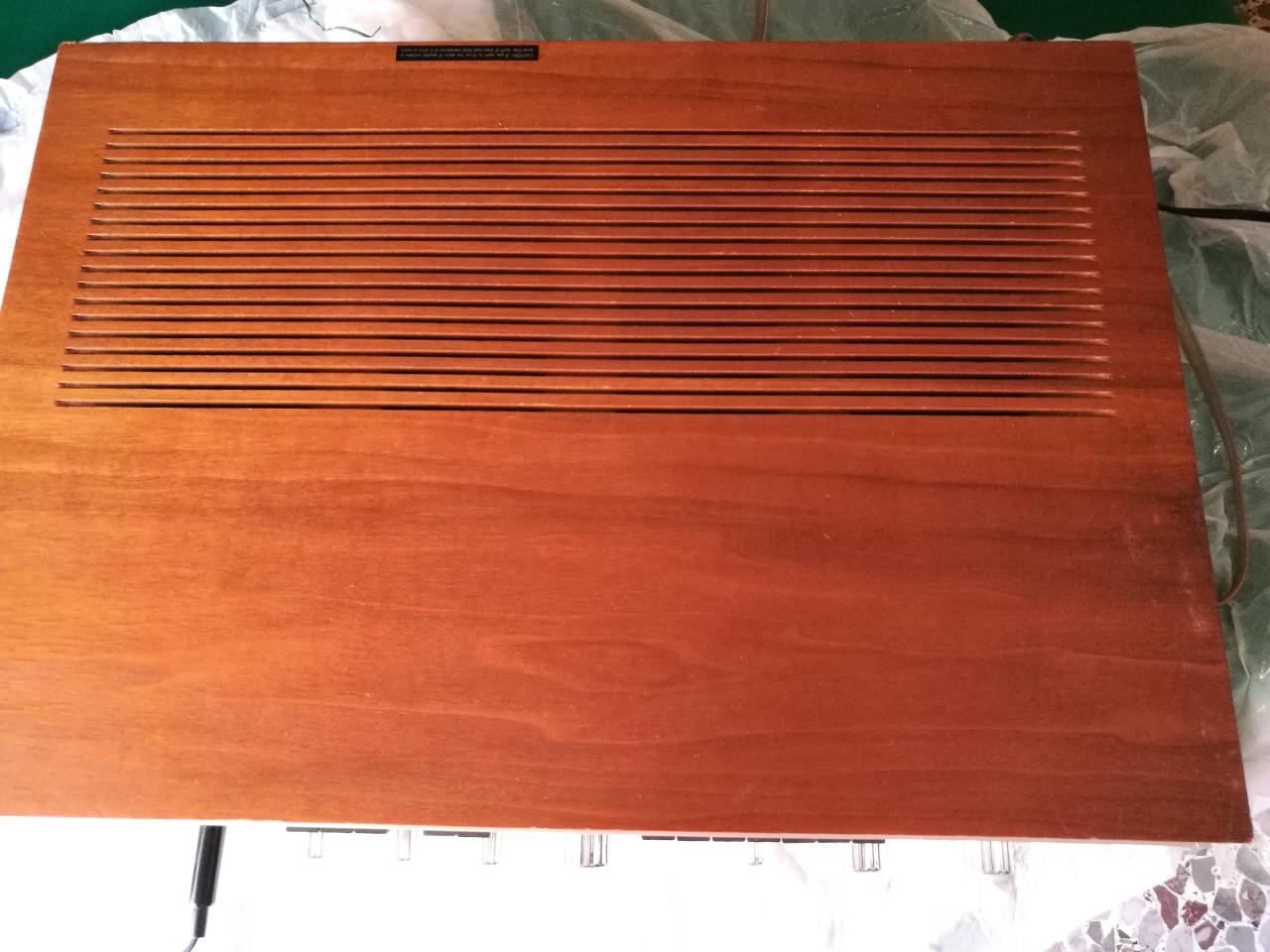

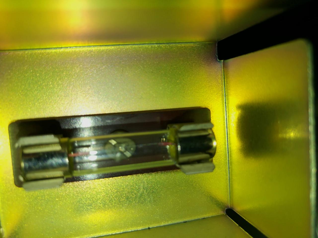

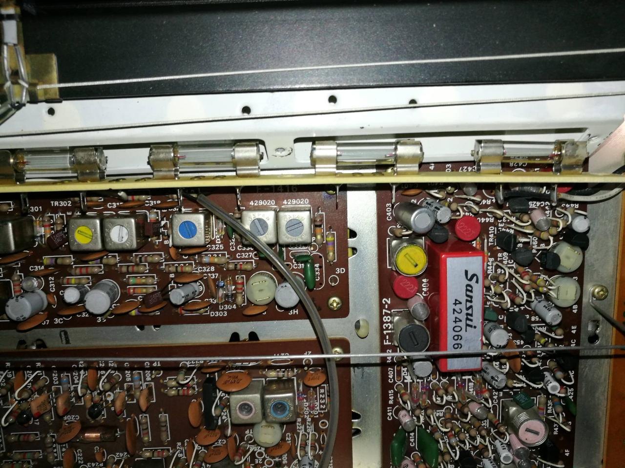

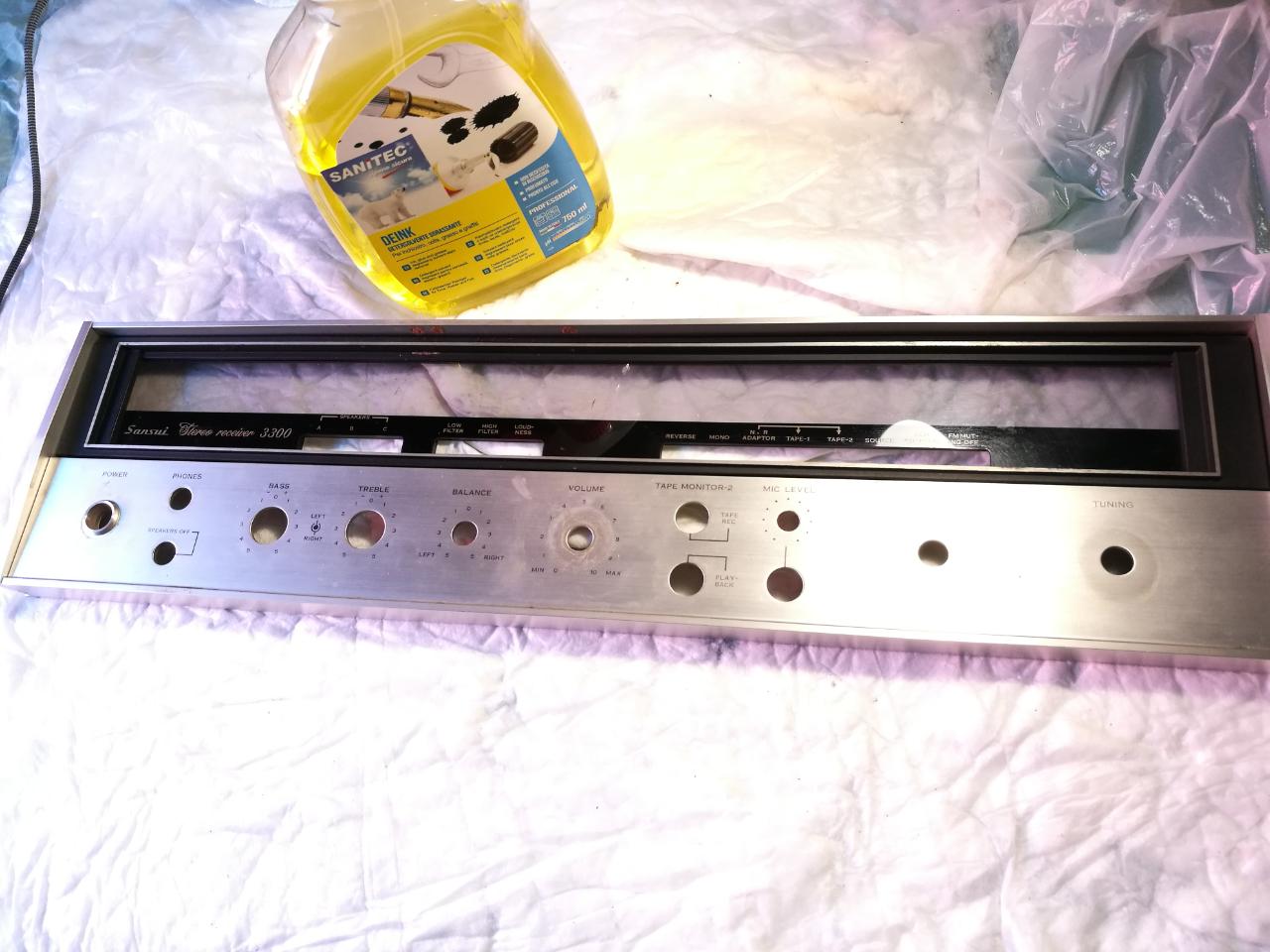

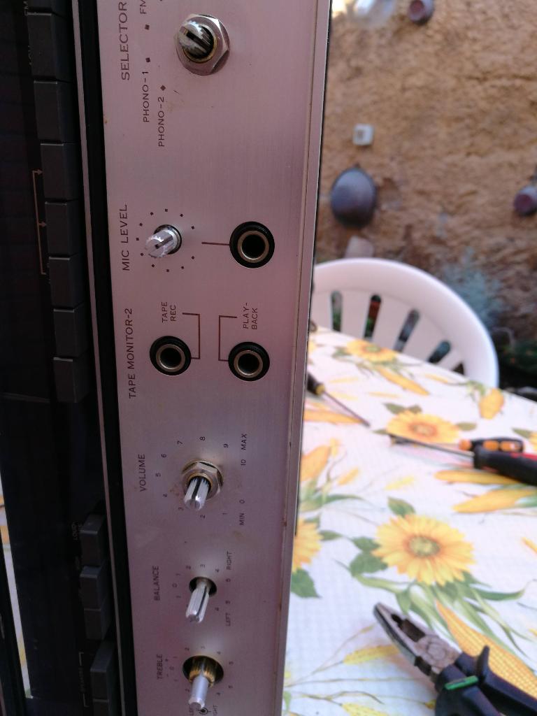

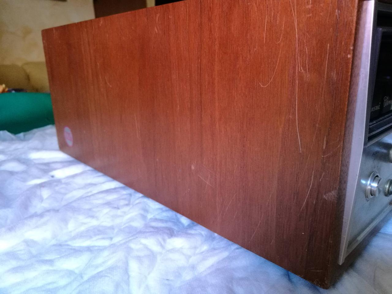

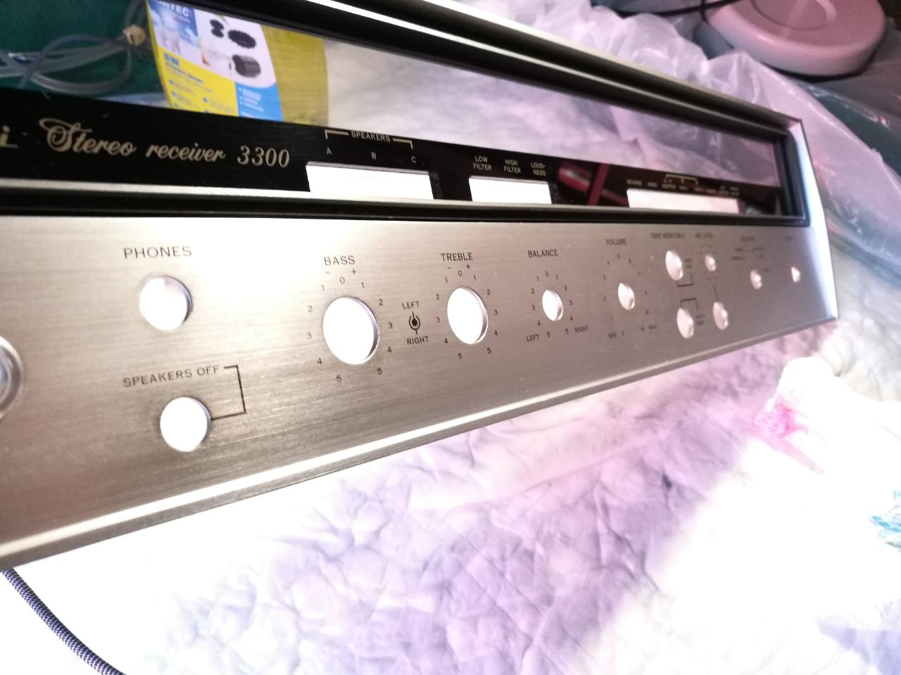

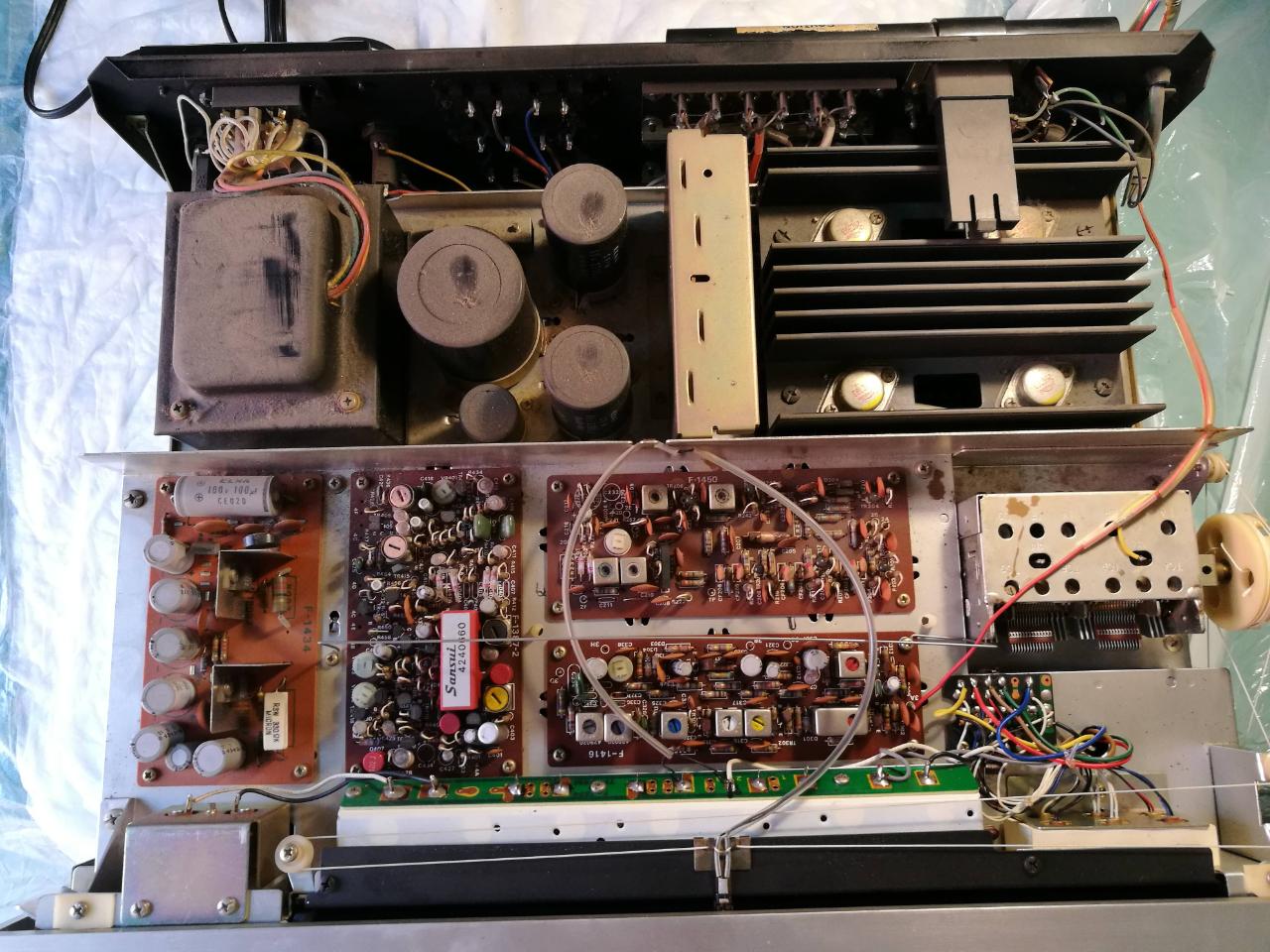

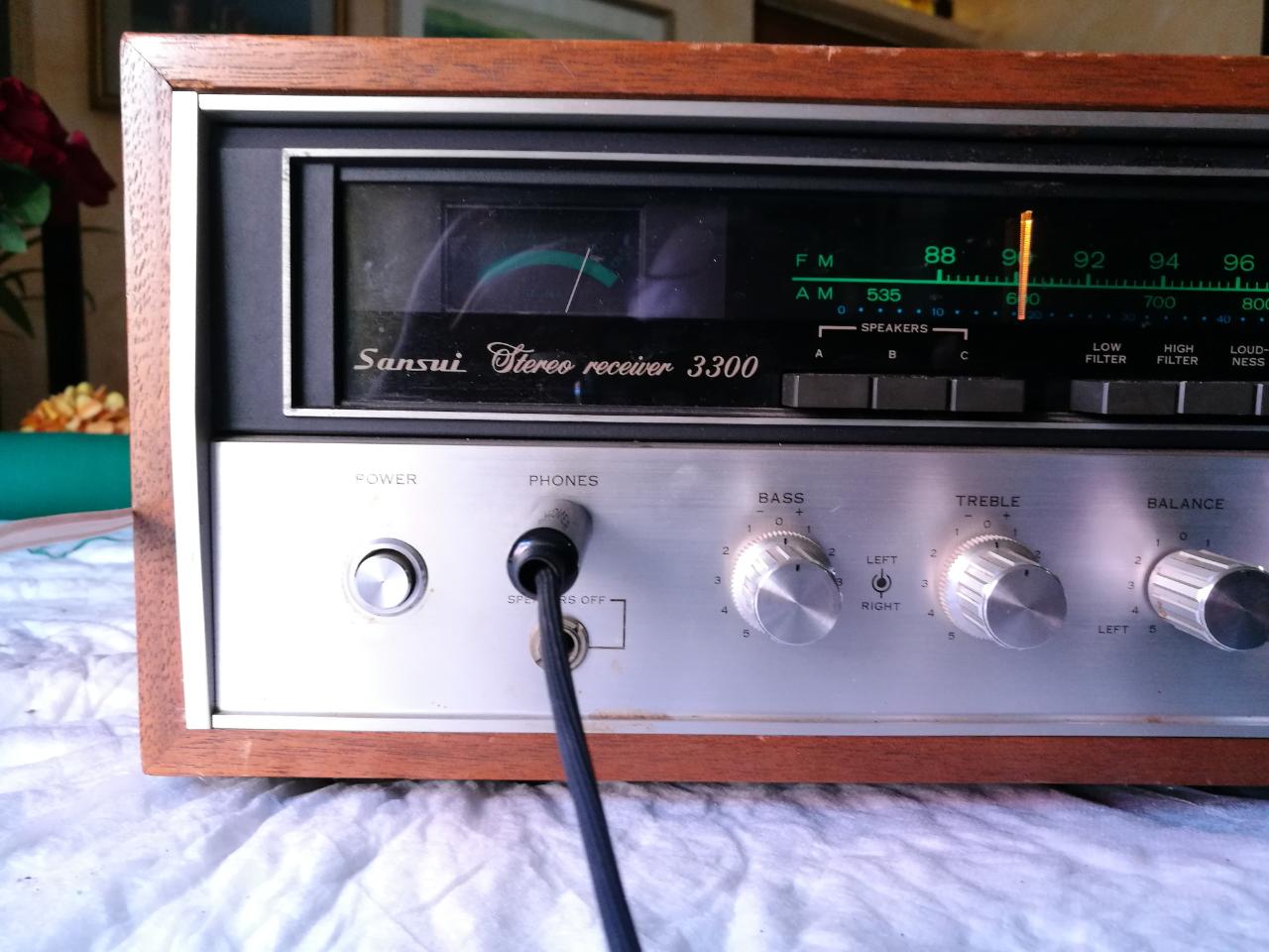

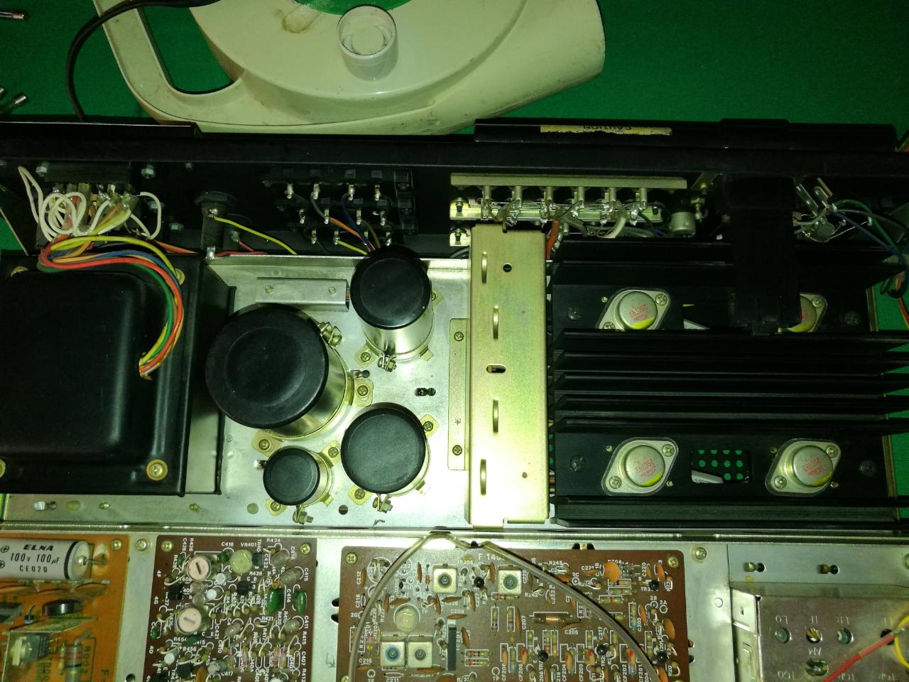

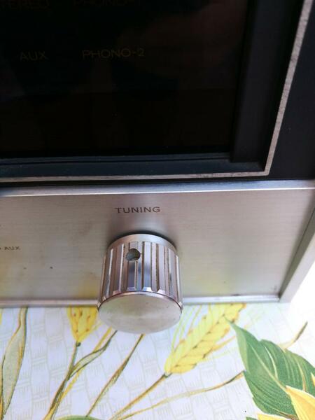

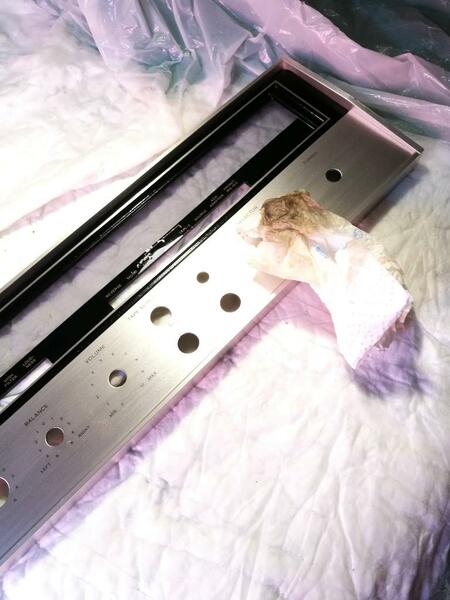

Torno a raccontare l'ultima resurrezione di un sintoampli  tanto desiderato dal momento che non ha mai fatto parte dei miei impianti in nessuna epoca.Sembrerà strano ma è così,e da un pò di tempo mi sono dedicato alla ricerca dei pezzi più ambiti e lontani dalla banalità,piacevoli all'occhio e se possibile anche ben suonanti,finchè mi imbatto in questo Sansui 3300 fine anni 60 inizio 70,dal peso di 16,7 Kg in 51 cm di lunghezza e 36 di profondità,insomma non proprio "maneggevole"...

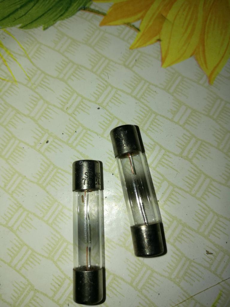

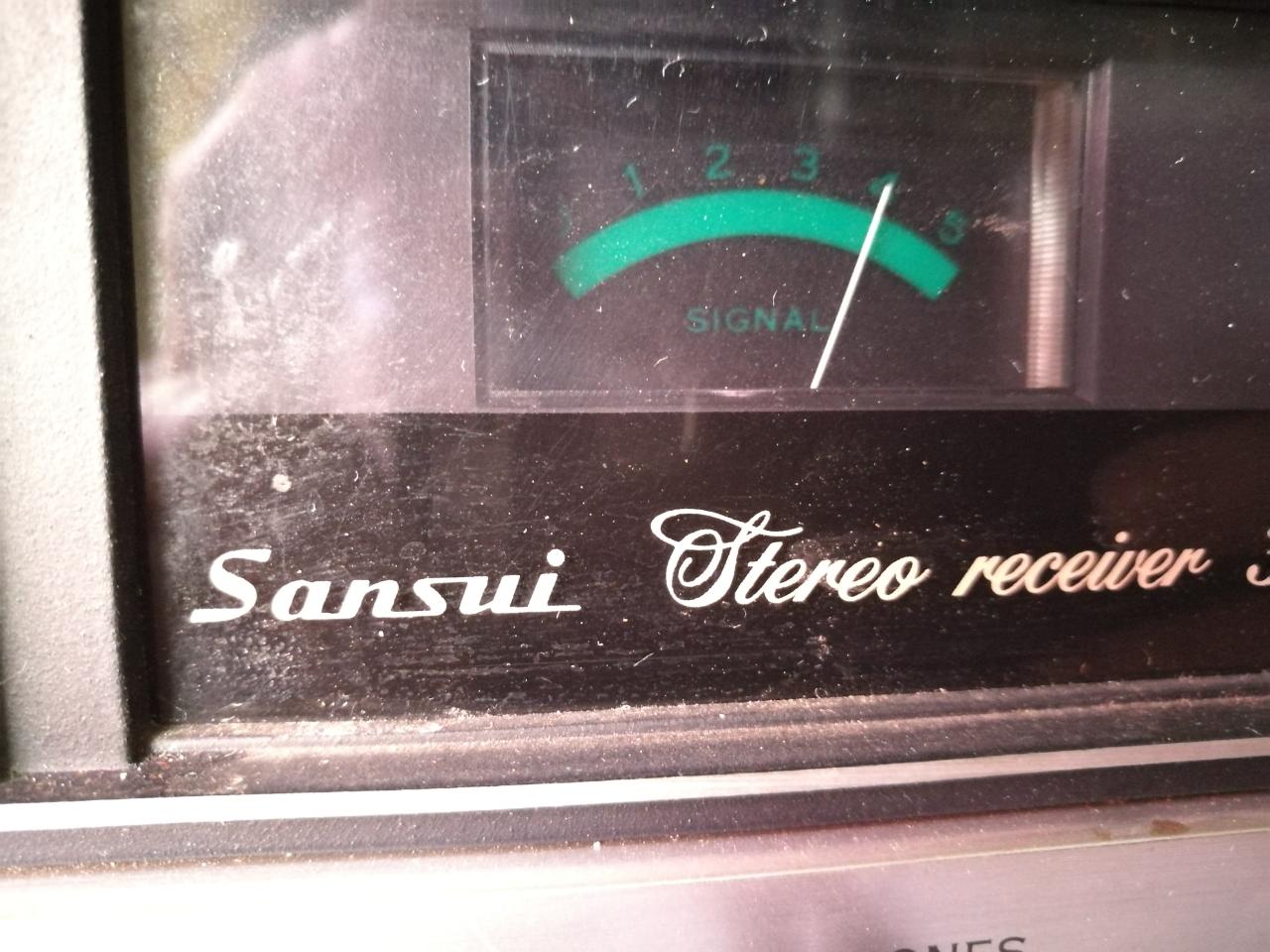

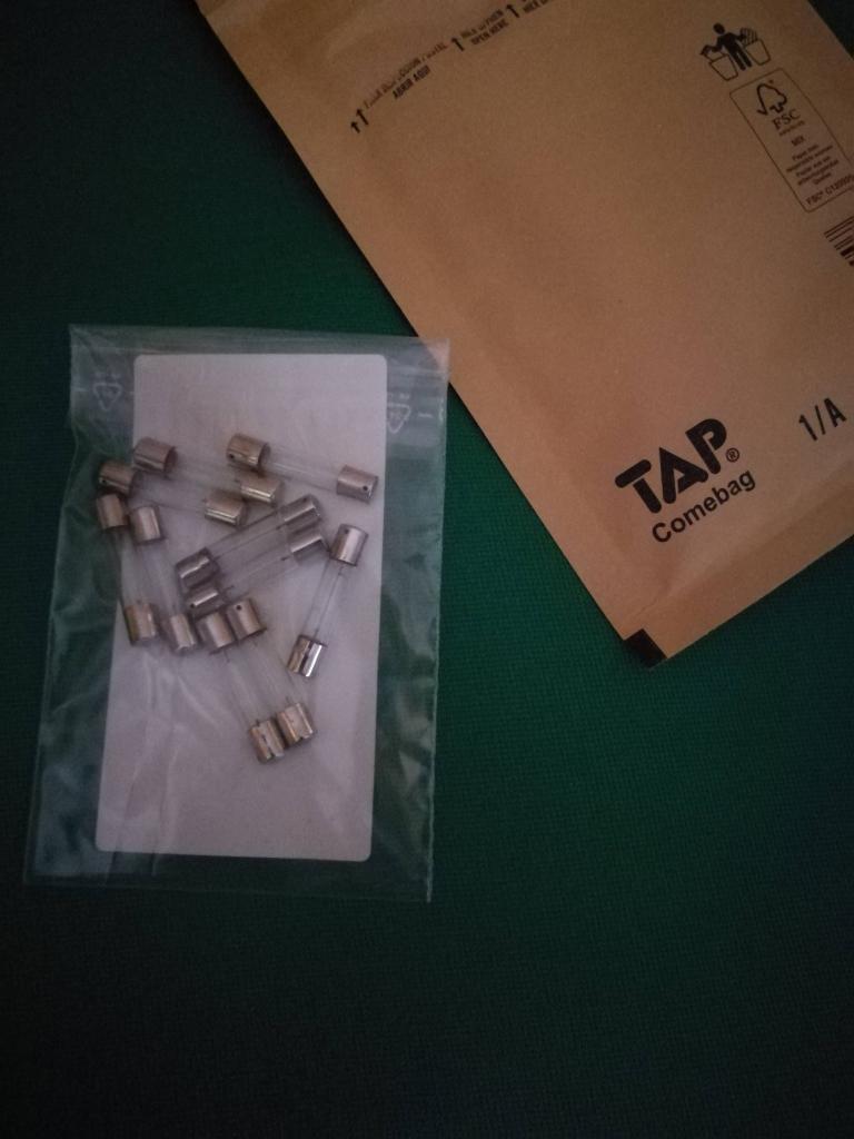

A parte i soliti segni sul case di legno,presentava diverse lampade spente della scala parlante e il v meter del segnale,almeno 3 su 6,polvere a gogo all'interno e frontale a dir poco lurido.In verità nulla di particolarmente impegnativo a parte la reperibilità delle lampade di tipo fusibile 6x30 7 volt 300ma,preferite ai soliti Led proposti tra i vari venditori e prese nella baia Tetesken.(tanto pè cambià) Anche se non necessaria,una spruzzatina sui potenziometri ecc ecc ecc .
All'inizio si presentava così...
