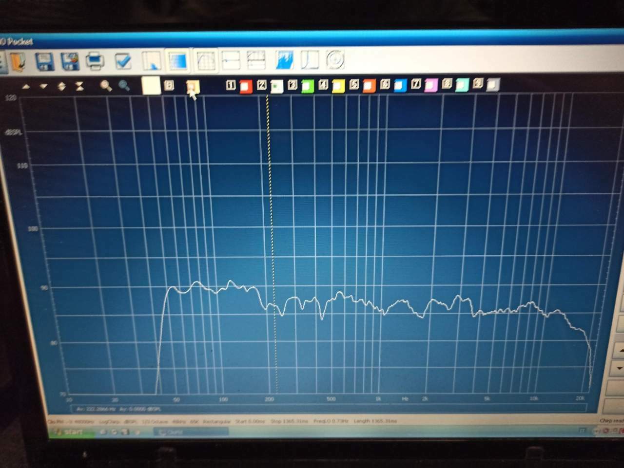

Questa as esempio è una risposta di un sistema completamente a tromba tranne il tweeter usato sa 6000 in su
Tutti passivo medio basso medio e medio alto
Ampli a parte per i sub che non sono tagliati né equalizzati (il passa basso è quello della tromba) più il tweeter con ampli a parte e passa alti ottenutio variando il condensatore di uscirà .
Avevo detto non fare il furbo. Premesso che da nessuna parte sta scritto che qualcosa vada usato o sia sempre necessario farlo faccio alcune considerazioni.
Un subwoofer può essere posizionato ovunque, anche sotto il cu..., semplice quindi avere una risposta diretta corretta. E' una forma di equalizzazione, cerchi il posto in cui sia buona. La biamplificazione è una forma di equalizzazione. Permette infatti di regolare, come chiaramente si vede dalla rif il livello di emissione. Scegliere la quantità di bassi non è come trovarseli e come sono sono. E' equalizzazione. Il modo a 75 hz è chiaramente visibile che sia allineato non significa suoni bene, non solo si vede che il basso precipita a quella frequenza e probabilmente per un colpo di cu... si becca un altro modo verso i 55 che gli permette di scendere fino a circa 50. Dopo di che crolla completamente dando la classica sensazione di basso tronco. Detto in due parole i bassi non ci sono, manca tutta la prima ottava e parte della seconda. Ovvio quindi che il pericoloso primo modo della sala non si veda non essendo eccitato dal sistema, una qualsiasi cassettina sotto i 50 hz farebbe più danni. Ed altrettanto ovvio che non vedendo la risonanza della sala, che sarà certamente sotto i 50 hz a meno che la dimensione più grande della sala sia sotto i 3,5 metri circa, non si vede nemmeno il buco che ne conseguirebbe subito dopo. Infine se ci fai vedere la rif e non anche il decay alle stesse frequenze ci hai fatto vedere un bel disegno ma non certo un sistema che suona bene. Nulla da dire sia chiaro sugli oggetti, ma come dimostrazione non hai dimostrato nulla. Almeno ai 30 hz dovevi arrivare. Almeno senza sub. Almeno non in biamp. Questo è un tentativo di nascondere la polvere sotto il tappeto mostrando qualcosa che non ha bassi comunque spostabile per essere adattato e con controllo sul livello di emissione. Più equalizzazione di così. Se vuoi mostrare che non serve prendi un sistema passivo monoamp che scenda almeno ai 30 hz. Anche ne trovassi uno altri 9999 avranno gravi problemi. Utilizzare opportune strategie, qualsiasi siano, non fare i bassi, avere sub, biamplificare non sono altro che la conferma che i problemi ci sono e vanno  in qualche modo risolti. L'opposto esatto di dire che non ci sono.
