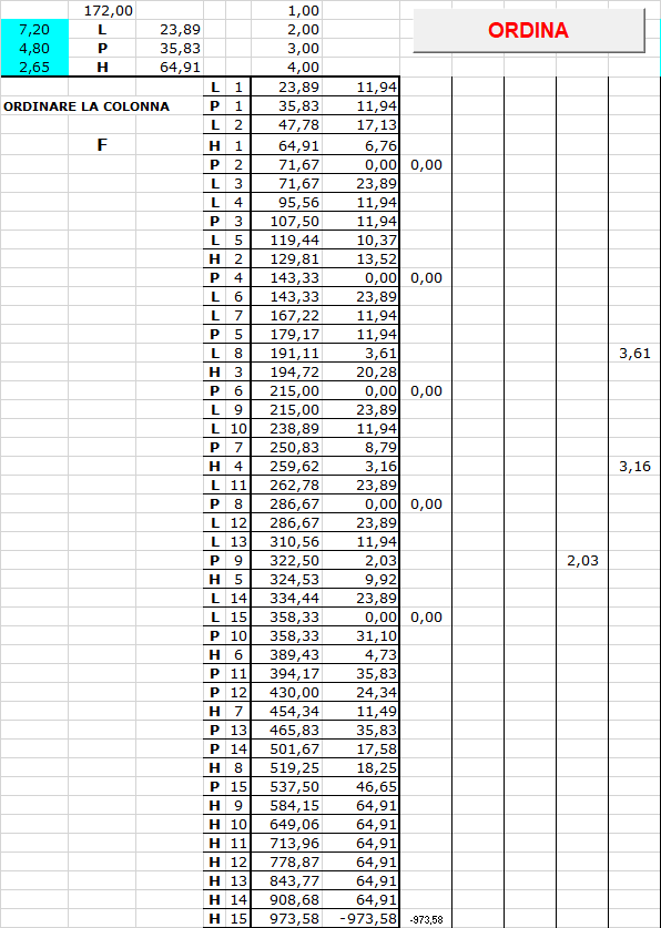

Ciao Oscar,scusami ma non capisco cosa sono questi numeri.
è solo per vedere quale potrebbe essere la misura, non dico ideale perché non esiste ma la meno peggio, della lunghezza perché non si sommino le lunghezze d'onda.
Vedi, questa non è proprio l'ideale. La seconda armonica della larghezza si somma alla terza armonica della lunghezza e così via.

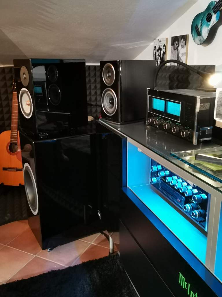

Questo in foto un esempio di situazione apparentemente impossibile e invece l'impianto suona benissimo  pensate un po'. Potrebbe suonare meglio questo è certo ma di sicuro non trattando l'ambiente all'inverosimile e usando paccottiglia tra elettroniche e sistemi altoparlanti
https://melius.club/topic/14835-lambiente-conta-meno-dellimpianto/page/43/#findComment-870860
Apparentemente non significa nulla. Se suona bene "apparemtemente" si trova in  una buona situazione, non ci piove. Il mio miglior ambiente è stato un mansardato in cui per sedermi dovevo stare attento a non sbattere la testa.
