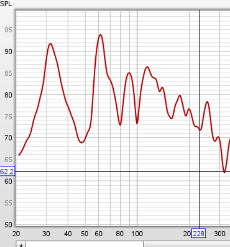

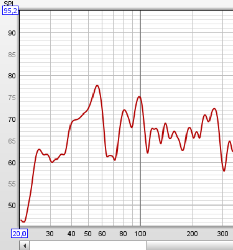

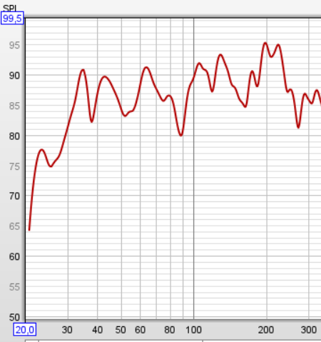

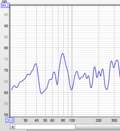

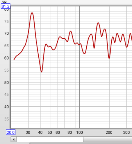

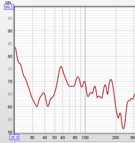

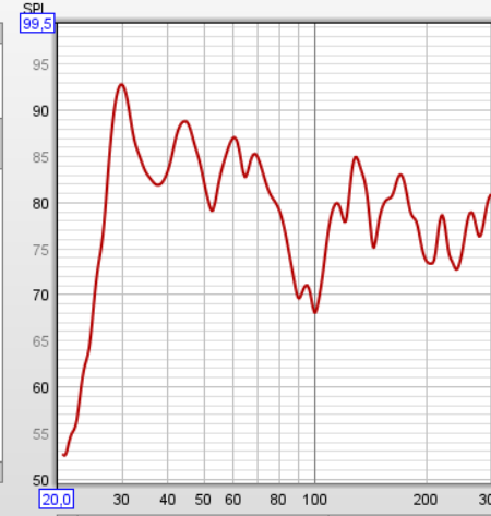

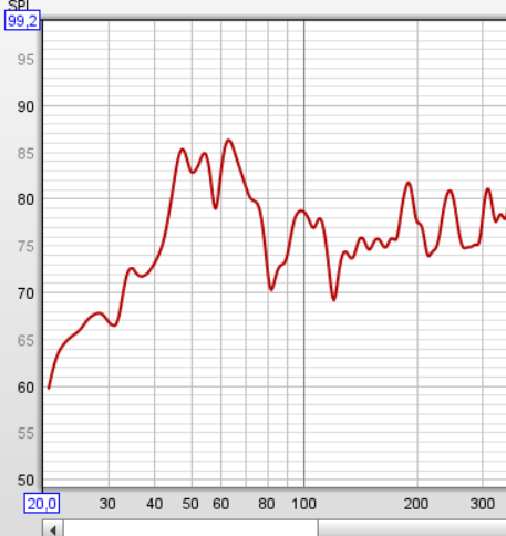

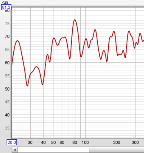

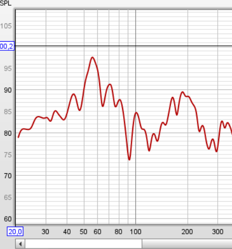

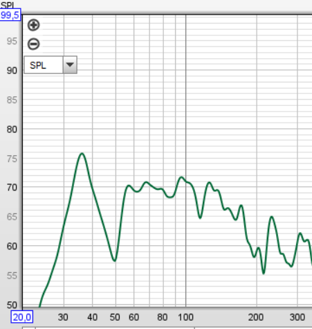

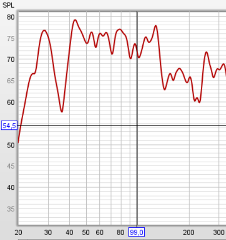

Ecco una bella serie di ambienti. Si notatano tre cose. Nessuno è uguale all'altro. Nessuno è almeno decente (forse un paio). Nessuno è esente dal poter essere mostruosamente migliorato. Anche certo che potendo nessuno se li terrebbe così. Questa è la sola rif. Se si va a vedere la risposta nel tempo sono tutti pessimi. Ognuno ci può riconoscere tutti i diffusori che gli pare grazie al discernimento della gamma medio alta ma sono e restano  sotto il limite della decenza. Uno può farseli piacere quanto gli pare ma da questi ad uno trattato e reso lineare e con decadimento più volece la differenza è tra il mi piace e l'hifi. La differenza è tra ascoltare i dischi che piacciono all'impianto (perché molti suonano troppo male) o sentirli tutti. Chi dice che queste cose si sistemano con un cavo, la fase, la magia, i colori della sala, la sorgente ecc.... è un buontempone.
