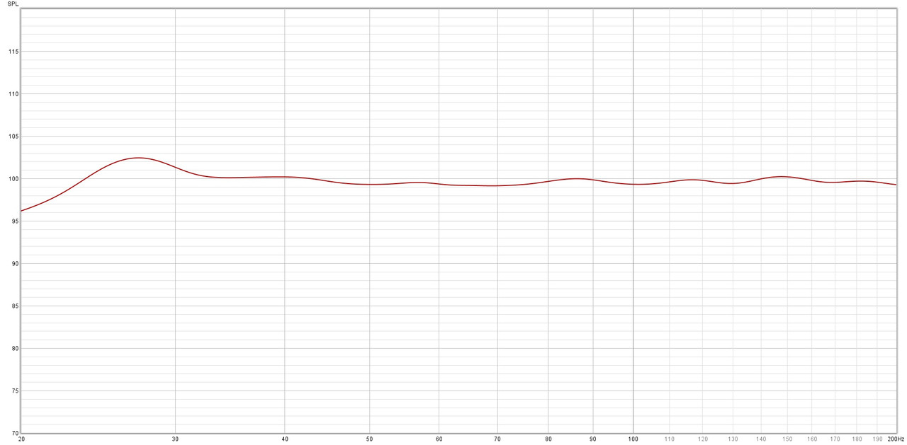

23 minuti fa, giaietto ha scritto:
sarebbe interessante vedere il livello medio di dB nel punto di ascolto prima e dopo un trattamento fatto bene…
Entro la frequenza di Schroeder, dove succede generalmente il putiferio
Se poi il tutto è accompagnato ottimamente da un buon decadimento nel tempo [waterfall] il basso e mediobasso sarà uno spettacolo
https://melius.club/topic/14835-lambiente-conta-meno-dellimpianto/page/83/#findComment-877014
@ilmisuratore intendevo che le volte che sono stato in stanze trattate il proprietario si era poi dotato di amplificazioni più potenti nonostante non cercasse chissà quali volumi.
per dire che ho sempre l’impressone che qualche dB venga “mangiato”
https://melius.club/topic/14835-lambiente-conta-meno-dellimpianto/page/83/#findComment-877024
ilmisuratore
Sul segnale diretto no, ma il repentino decadimento darebbe questa impressione
