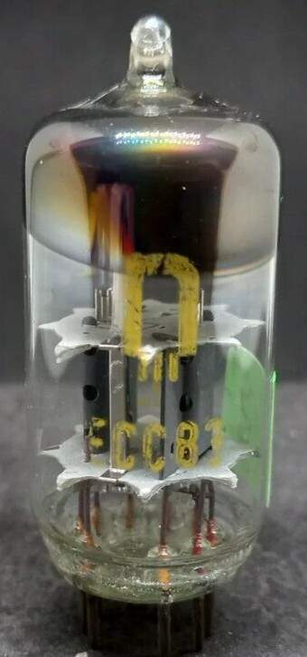

indifd Inviato 30 Dicembre 2023 Autore Condividi Inviato 30 Dicembre 2023 Segue elenco ECC83 provate nel 2023: h) Telefunken: h1) Telefunken ECC83 ribbed plate (long) h2) Telefunken ECC83 snooth plate (long) h_) per poco è sfumata l'opportunità di provare la regina delle ECC83, una TFK ECC803S i) Mazda/Belvu France: i1) ECC83 long plate halo getter anni 50 i2) ECC83 short chrome plate double mica versione con placche anodiche senza foro i3) ECC83short chrome plate double mica versione con placche anodiche con foro rotondo i4) ECC83short chrome plate double mica versione con placche anodiche con foro rettangolare i5) ECC83short chrome plate double mica versione con placche anodiche con foro rettangolare e copper rod l) Marconi Italiana-ATES ECC83 long grey plate halo getter m) Fivre ECC83 long grey plate halo getter n) Tung Sol USA 12AX7 long plate square getter o) Tungsram ECC83 short plate halo getter copper rod Link al commento https://melius.club/topic/14857-scelta-valvole-el84-%E2%80%93-ecc82-%E2%80%93-ecc83-per-am201/page/3/#findComment-1058964 Condividi su altri siti Altre opzioni di condivisione...

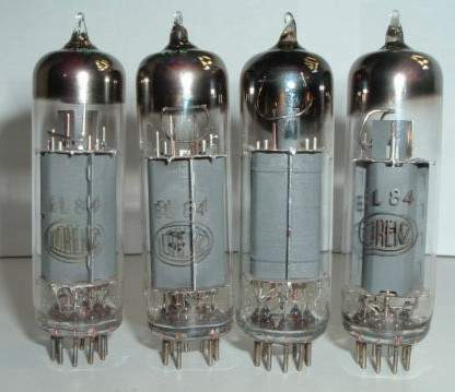

indifd Inviato 21 Giugno 2025 Autore Condividi Inviato 21 Giugno 2025 Ultimo aggiornamento, oggi ascolto con 8 x EL84 di produzione Valvo Amburgo codice rX3 D__ (fine anni 50/inizi anni 60), confermata la medesima impostazione della primissima versione che avevo da tempo rX1 D / rX_ D con sistema codifica Gr, Philips ante 1956) Il "bilanciamento" come caratteristiche delle valvole di tutti gli stadi si riconferma fondamentale, avevo prima installato delle EL84 Mazda/Belvu France con le ECC82 Siemens Gf1 ≠ chrome plate e nonostante la "warm" f92 B placca lunga di Mullard Blackburn (ECC83) non andavano "d'accordo" con le 4 E88CC che avevo installato da tempo sul DAC: 7L5 ⊿0_ D getter, installate le Valvo EL84 rX3 D tutto è tornato più equilibrato e piacevole Mentre le E88CC 7L5 ⊿0_ D getter nel mio DAC vanno molto bene con il mio vecchio pre ARC LS22 molto old school soprattutto con alcuni set di storiche altrettanto warm e old school, poi dipende ovviamente anche dal finale e dai diffusori. Più del possesso è gratificante per me la conoscenza, non si finisce mai di apprendere con le produzioni storiche, se poi sono di qualità c'è un ulteriore incentivo Link al commento https://melius.club/topic/14857-scelta-valvole-el84-%E2%80%93-ecc82-%E2%80%93-ecc83-per-am201/page/3/#findComment-1523570 Condividi su altri siti Altre opzioni di condivisione...

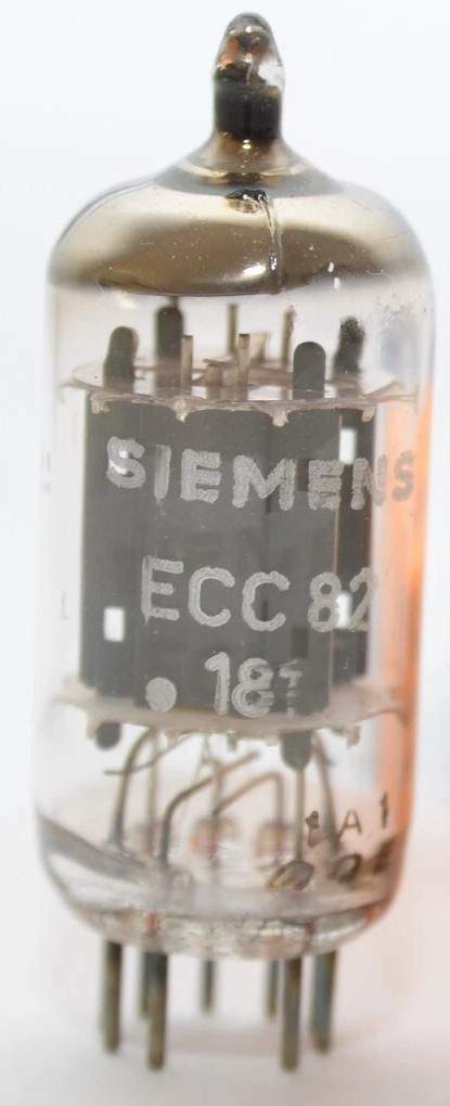

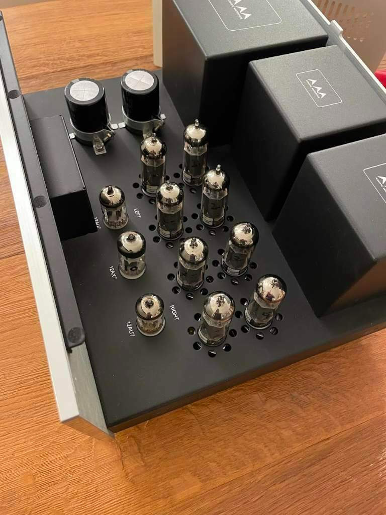

indifd Inviato 5 Gennaio Autore Condividi Inviato 5 Gennaio Aggiornamento di fine/inizio anno Ho colto l'occasione per provare alcune coppie di ECC82 che utilizzo come driver nel mio AM201, tutte yankee storiche Configurazione complessiva: a) DAC stadio amplificazione: E188CC codice VR1 ⊿0_ D getter Philips Heerlen b) DAC stadio cathode follower: E188CC codice VR2 ⊿0_ halo getter "di transizione" giugno 1960 c) ECC83 in ingresso: produzione La Radiotechnique Suresnes 1964 d) 8 x EL84: produzione Valvo Amburgo prima versione rX1 D 1954/55 (le mie preferite) La prima coppia che ho provato erano delle long plate fine anni 50 horse shoe getter di produzione Tung-Sol USA (non la roba russa moderna NB), mi aspettavo che fossero estremamente "chiare" con gli alti molto in evidenza e il resto molto meno come le sorelle del medesimo periodo/produttore 12AX7, invece sorpresa sono sempre con gli alti in evidenza, ma in misura contenuta, direi neutre/chiare, qualità discreta, sorpresa positiva Seconda coppia sempre yankee anni 50 delle RCA 6189 tripla mica black plate, veramente una bella resa audio, anche queste neutre tendenti al chiaro, ma differenti dalle Tung-Sol Ora stanno "suonando" una coppia di GE 5814A tripla mica che temevo fossero molto scure e non ideali come definizione e messa a fuoco come alcune 12AX7 del medesimo produttore che avevo provato in passato, scure sono scure, ma molto meglio del temuto/previsto procedo con gli ascolti per arrivare a una valutazione finale Considerazione finale: se si hanno molti stadi a valvole e si cambia solo uno stadio intermedio: a) se in tutti gli altri stadi le valvole sono di alta qualità bisogna impegnarsi non poco per far scendere il livello complessivo e purtroppo anche l'opposto, se avessi fatto la prova con tutte Reflektor a parte le due ECC82 miracoli non si potevano fare b) il potenziale di configurazione è molto ampio con 5 stadi differenti a valvole se si hanno a disposizione alternative di qualità* differenti *alternative di qualità = storiche Link al commento https://melius.club/topic/14857-scelta-valvole-el84-%E2%80%93-ecc82-%E2%80%93-ecc83-per-am201/page/3/#findComment-1668858 Condividi su altri siti Altre opzioni di condivisione...
