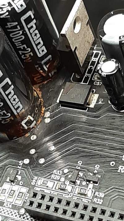

Tra tutti i composti chimici,plastiche,colle, impiegati in ambito elettronico c'è ne sono alcuni che odio particolarmente per il loro
aspetto per la sensazione al tatto,ma sopratutto per la loro caratteristica di diventare dei veri e propri killer nei confronti
delle nostre amate elettroniche degradandosi lentamente ed inersorabilmente.
Il degrado avviene per molteplici fattori ambientali,umidità,sporcizia,fumo,alte temperature.

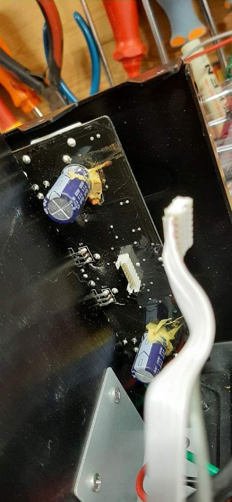

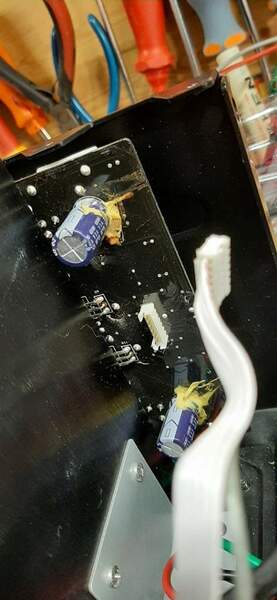

Sto parlando di alcune colle dall'aspetto giallognolo che vengono impiegate in abbondanza ,purtroppo, per fissare
componenti elettronici al PCB.
Col tempo cambiano il loro colore e migrano verso una colorazione marrone scuro segno che il degrado è cominciato.

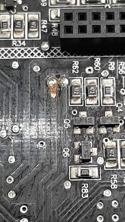

Poichè sono composti a base di cloro (Policloroprene) la loro azione corrosiva è inesorabile a tal punto da far staccare i componenti
a montaggio superficiale,oppure interrompere piste di rame con conseguenti guasti agli apparecchi.
Nella terza foto si vede chiaramente un'interruzione dovuta alla corrosione.
Quando ci si imbatte in questo killer bisogna rimuovere tutto e pulire bene gli eventuali residui,con alcool isopropilico.
In alcuni casi si può ammorbidire la colla con un getto d'aria calda per facilitare la rimozione.
