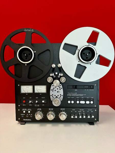

@analogue Anch'io ho revisionato svariati "nasoni" (recap, pulizia, tarature, cuscinetti, tutto quel che serve...).
Una domanda: hai idea di dove trovare i mantici di gomma che fanno da ammortizzatori per i braccetti tendinastro e per il solenoide del play ? Nel mio RS1500 personale uno di questi è rotto e perde aria, non sono riuscito a trovare niente di adatto in giro.
Per adesso ho risolto mettendo all'interno un cilindretto di spugna morbida che approssimativamente gli dà l'elasticità giusta. Ma è solo una pezza, se riuscissi a trovare il pezzo preferirei rimetterlo a posto.
Da escludere l'acquisto dell'intero blocco che a volte si trova su ebay, le condizioni della gomma sono sempre incerte e potrebbe rompersi poco dopo, a quel punto tanto vale che lo tenga così.
