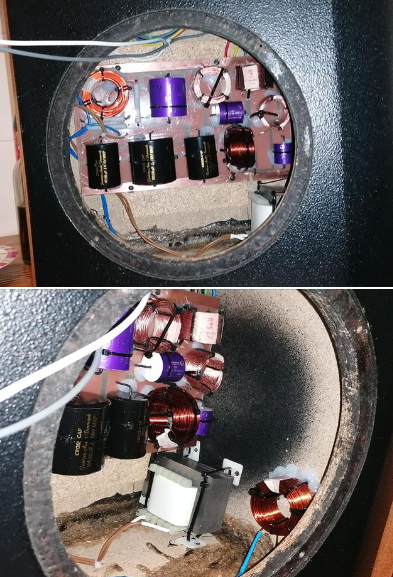

Questo è un messaggio popolare. gian62xx Inviato 5 Giugno 2023 Questo è un messaggio popolare. Condividi Inviato 5 Giugno 2023 Definitivo per me ovviamente. dunque nel vecchio sito c'era una discussione che raccoglieva i possessori di questa serie di diffusori, all'epoca abbastanza considerati. Un gran bell'esempio di prodotto italiano intelligente. Ma gli anni passano per tutti. Quante volte capita di leggere "...sono vecchie" , "cosa vuoi che facciano han trenta anni ..." eccetera..... io ho passato alcuni anni di oblio in quanto il sistema non mi soddisfava piu', l'ascolto era assolutamente privo di fatica ma diventava sempre piu "mollo". finche' , leggendo qua e la, anche all'estero, inizio ad indagare. l'olio nel tweeter => sostuito. Appero' un pizzico di brio che mancava da un bel po. Condensatori => si vede che non sono sto granche, marche assortite (in tutti i sensi) mumble mumble ... cominciando dall'uma un po alla volta li sostituisco tutti e ridisegno la basetta che diventa poco meno di un a4 (!) ma dal buco del woofer per fortuna ci passa . Anche mia figlia -gia' avvezza all'uso di hd800- nota che c'e' qualcosa in piu. Bobine=> anche quelle al risparmio risparmioso, ma dove le trovo ? dilemma. in rete non c'e' una mazza. Recupero con una immane botta di fortuna un numero di Audio Review a tema, ok ci sono i valori in mH. A seguito di una discussione simile su questa piattaforma l'aggancio : il gentilissimo, super competente appassionato di indiscussa esperienza Sig. Betti mi procura i pezzi, non solo custom-hand-made ma "pensati" per l'applicazione specifica. Tempi tecnici di approvvigionamento, riparte il cantiere. Le bobine sono 3 volte le originali e piu, 3,5 kg ogni cassa .... , ridisegno la basetta che rimane sempre un quasi-a4 ma 2 bobine woofer sono sfrattate e vengono alloggiate a lato nel mobile. Ecco il risultato della cassa dx. Ieri ho finito. Oggi ho messo su qualche disco che conosco e il risultato ha avuto un ulteriore miglioramento Ho sia un fronte basse frequenze di migliore resa (es nona di LVB, a 9:30 ....la stanza sembra piu grande) ma anche sulla medioalta qualcosa salta fuori (Bach suites per violoncello, l'archetto sulle corde ......alcuni tratti di respiro dell'autore -Bylsma-) che prima c'era, si, ma era piu indietro (le bobine litz sulle medioalte :-) ?) Oggi collegate al finalino nac200dr di Naim. che se alzi un po di piu in casa "pela", anche se solo 70x2. Ma tutto questo serve? o e' accanimento terapeutico? alla fine tra tutto si sta parlando di oltre 600 euro di upgrade per due diffusori del 1988. dal valore di mercato di .... 800€? piu o meno. E tutto DIY , rigorosamente. Qui va a gusti e ognuno di noi ha le proprie idee e le proprie priorita' e sensibilita', a me queste casse son costate lacrime e sangue all'epoca ho fatto tanti straordinari che se ci penso ..... L'originalita' ? eh so che c'e' la corrente di pensiero che vuole lasciare tutto cosi come e'. Io invece me ne frego, voglio tirarci fuori il max e comunque in 15 minuti rimetto i filtri originali che ho conservato e ripristinato. Se pero' andiamo in negozio e confrontiamo le ESB con prodotti nuovi ..... Senza modifiche un diffusore sui mille euri rischia di essere preferibile, troppo mosce e "opache". Da modificate invece il discorso cambia e non di poco. In soldoni, per quello che ho ascoltato io allo step "solo caps" fino a 4k€ la coppia se ne discute, ci sono pro e contro. Mantenendo il carattere di un suono piu "maturo" lo si rinvigorisce la resa con quel pizzico di brio fatto di dettagli e di spazio e profondita' -con i dischi giusti- che ... soddisfa di piu e fa reggere alla sfida. (beh oltre con gli € no e ci mancherebbe :-) ) Consigliare un intervento simile ad altri? direi di si ma va considerato che e' uno sbattone. Saluti a tutti Buona serata, Gian 5 Link al commento https://melius.club/topic/14882-esb-78ii-low-resistance-interface-lupgrade-definitivo/ Condividi su altri siti Altre opzioni di condivisione...

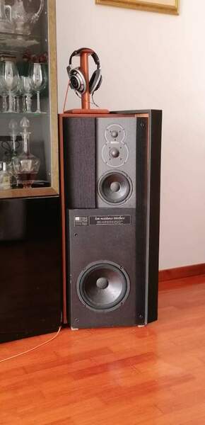

mla Inviato 10 Giugno 2023 Condividi Inviato 10 Giugno 2023 @gian62xx Ciao Gian, ma una foto a corpo intero delle tue magnifiche 7/8II? 😄 Link al commento https://melius.club/topic/14882-esb-78ii-low-resistance-interface-lupgrade-definitivo/#findComment-863648 Condividi su altri siti Altre opzioni di condivisione...
gian62xx Inviato 10 Giugno 2023 Autore Condividi Inviato 10 Giugno 2023 @mla beh ora "magnifiche" magari é un po tantino, in giro ci sono robe ben piú eccelse, spendendo di conseguenza. comunque eccoti il destro. 2 Link al commento https://melius.club/topic/14882-esb-78ii-low-resistance-interface-lupgrade-definitivo/#findComment-863972 Condividi su altri siti Altre opzioni di condivisione...
maxgazebo Inviato 9 Novembre 2025 Condividi Inviato 9 Novembre 2025 @gian62xx buonasera...bei diffusori e bel lavoro, innanzitutto Mi interesserebbe capire cosa hai fatto per il ferrofluido...ho delle 75LM dove ho anche io rifatto i crossover, e vorrei ripristinare il ferrofluido nel modulo UMA38, credo lo stesso delle tue Mi potresti dare qualche indicazione? Grazie Link al commento https://melius.club/topic/14882-esb-78ii-low-resistance-interface-lupgrade-definitivo/#findComment-1630950 Condividi su altri siti Altre opzioni di condivisione...
gian62xx Inviato 9 Novembre 2025 Autore Condividi Inviato 9 Novembre 2025 potevo anche farmelo da me ma ho preferito farlo sostituire da un artigiano del mestiere. gli ho portato i due "uma" smontati. onestamente credo si possa anche levare e festa finita, 4 vie taglio in alto, non ci sono controindicazioni. era 'na roba di gran moda all'epoca, se non lo sbandieravi nei depliant non ti cagava nessuno. oggi e' scomparso. Link al commento https://melius.club/topic/14882-esb-78ii-low-resistance-interface-lupgrade-definitivo/#findComment-1631009 Condividi su altri siti Altre opzioni di condivisione...
maxgazebo Inviato 10 Novembre 2025 Condividi Inviato 10 Novembre 2025 12 ore fa, gian62xx ha scritto: potevo anche farmelo da me ma ho preferito farlo sostituire da un artigiano del mestiere. gli ho portato i due "uma" smontati. onestamente credo si possa anche levare e festa finita, 4 vie taglio in alto, non ci sono controindicazioni. era 'na roba di gran moda all'epoca, se non lo sbandieravi nei depliant non ti cagava nessuno. oggi e' scomparso. Ah OK...grazie, infatti sono indeciso se farlo o meno...si, era tanto di moda quel periodo, effettivamente influisce sui parametri meccanici In questo caso però essendo accoppiato molto in alto con un medio a cupola le differenze magari sono impercettibili, in due vie dove il TW scende a 2-3K sarebbe diverso Non so... Link al commento https://melius.club/topic/14882-esb-78ii-low-resistance-interface-lupgrade-definitivo/#findComment-1631150 Condividi su altri siti Altre opzioni di condivisione...
gian62xx Inviato 10 Novembre 2025 Autore Condividi Inviato 10 Novembre 2025 @maxgazebo dopo 40 anni e oltre é da sostituire/togliere comunque. Troppo vecchio, limita la resa del trasduttore. Link al commento https://melius.club/topic/14882-esb-78ii-low-resistance-interface-lupgrade-definitivo/#findComment-1631384 Condividi su altri siti Altre opzioni di condivisione...
