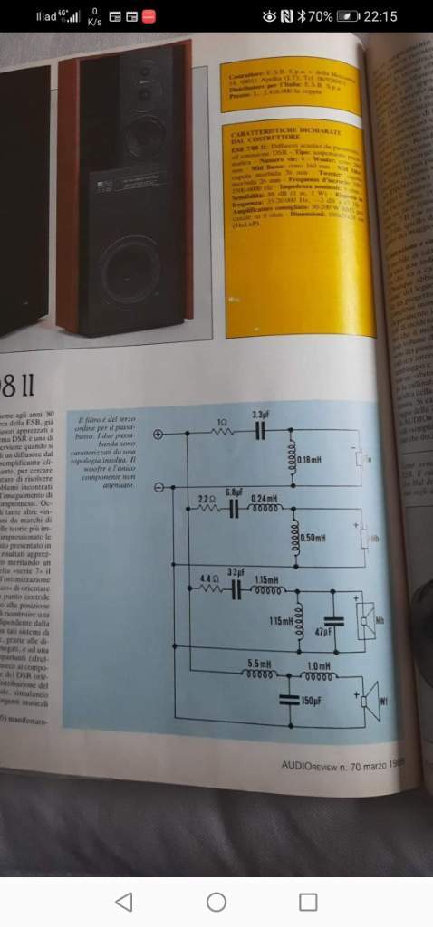

Ma lo schema del filtro delle 7/08 II invece lo hai? Vorrei capire come hanno incrociato il 4 vie...grazie :classic_smile:
  • 3 settimane dopo...
Perdonate il rilancio...non si riesce a trovare in rete lo schema, ho cercato e ricercato...nessuno lo ha? Si trovano degli altri modelli, delle 7/08 II non si trova...thanks

Ho da un po' di tempo delle ESB 75LM, 10" + UMA38 a cui ho rifatto i crossover (rifatti nel senso cambiati rispetto agli originali) che vanno una delizia...per questo mi interessano le 7/08 II
Le ho prese infatti, le sto sentendo ora
Ho comprato siringa con ferrofluido da 0,4ml, appena arriva faccio un bel tagliando a tw e medio
Il filtro credo cambierò i cap con dei PP buoni, senza esagerare...le bobine lascio le originali
E me le godo :classic_smile:

Buonasera...fatta revisione alle UMA38, devo dire non stavano malaccio...il TW aveva il ferrofluido un po' sparso, ma non era proprio secco...comunque l'ho tolto e pultio bene ed ho rimesso quello nuovo...il medio stava bene. abbastanza pulito...comunque fatta pulizia del traferro e controllo generale, poi rimontato tutto ed ora le sto ascoltando
Bel diffusore, morbido, equilibrato, fresco e dettagliato (pure la rima m'è venuta...)
Ora ho ordinato i cap nuovi, cambio gli elettrolitici con altri elettrolitici nuovi, ed i poliestere con dei PP
Le bobine ci lascio le sue, vanno bene così
Poi basta,e me le godo pienamente :classic_smile:
sisi uso i Mundorf elettrolitici NP, quelli in parallelo...quello da 33uF in serie al midbasso l'ho preso in PP Audyn Cap :classic_smile:
Elettrolitici ci sono il 47uF in parallelo al midbasso ed il 150uF in parallelo al woofer, (fatto da un 100uF e 47uF in parallelo)
