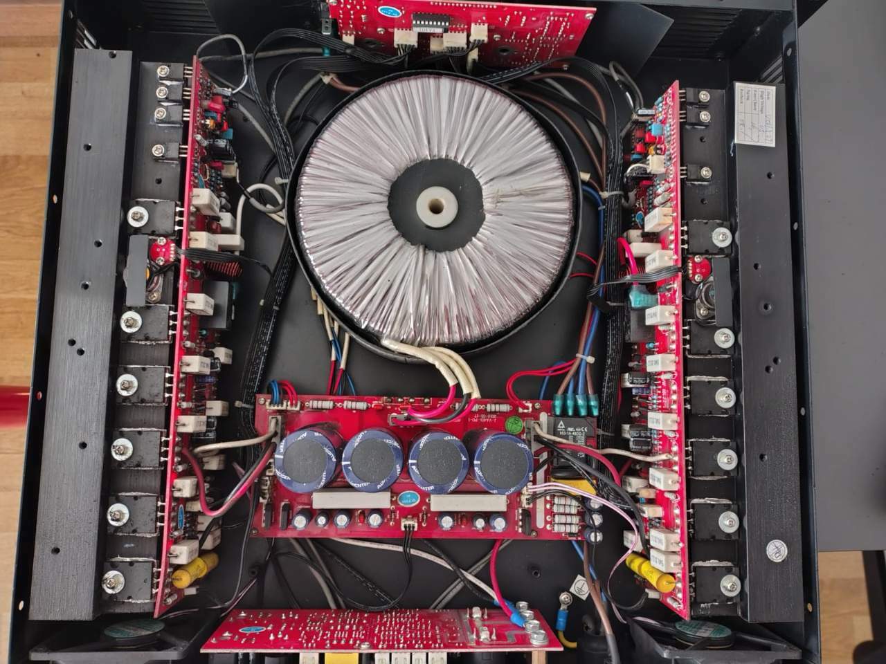

maxgazebo Inviato 16 Dicembre 2025 Condividi Inviato 16 Dicembre 2025 1 minuto fa, gian62xx ha scritto: Esatto , e’ proprio cosi. la differenza tra un bell’oggetto che ha il suo perche e la dice ancora lunga o la legna per il camino. assolutamente...ho fatto una prova "allegrotta" a volume interessante...che carattere ragazzi!! Certo il finale da 400W RMS mi ha permesso di far uscire la voce grossa...ma che soddisfazione 1 Link al commento https://melius.club/topic/14882-esb-78ii-low-resistance-interface-lupgrade-definitivo/page/3/#findComment-1655076 Condividi su altri siti Altre opzioni di condivisione...

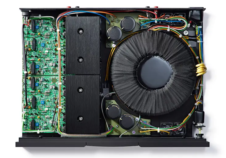

gian62xx Inviato 16 Dicembre 2025 Autore Condividi Inviato 16 Dicembre 2025 Cosa e’ il finale in uso? Link al commento https://melius.club/topic/14882-esb-78ii-low-resistance-interface-lupgrade-definitivo/page/3/#findComment-1655082 Condividi su altri siti Altre opzioni di condivisione...
maxgazebo Inviato 16 Dicembre 2025 Condividi Inviato 16 Dicembre 2025 2 minuti fa, gian62xx ha scritto: Cosa e’ il finale in uso? Audiocenter VA401, un Classe H molto interessante...toroidale enorme centrale, 6 coppie di sc5200 sa1943 per ogni canale...erogazione di corrente da saldatrice 1 Link al commento https://melius.club/topic/14882-esb-78ii-low-resistance-interface-lupgrade-definitivo/page/3/#findComment-1655087 Condividi su altri siti Altre opzioni di condivisione...
gian62xx Inviato 16 Dicembre 2025 Autore Condividi Inviato 16 Dicembre 2025 naim 250dr. "solo" 80w 1 Link al commento https://melius.club/topic/14882-esb-78ii-low-resistance-interface-lupgrade-definitivo/page/3/#findComment-1655098 Condividi su altri siti Altre opzioni di condivisione...
