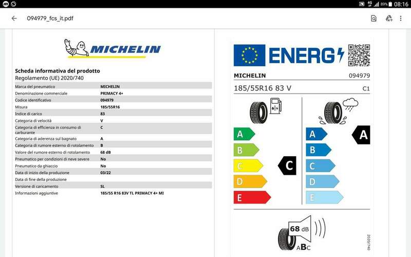

audio2 Inviato 7 Giugno 2023 Condividi Inviato 7 Giugno 2023 le gomme hanno le etichette dove viene riportata anche la rumorosità del rotolamento basta trovare qualcosa che ti vada bene e che sia meno rumoroso di quello che hai adesso ( 70 db ) Link al commento https://melius.club/topic/14912-pneumatici-consigli/#findComment-861253 Condividi su altri siti Altre opzioni di condivisione...
FedeZappa Inviato 7 Giugno 2023 Condividi Inviato 7 Giugno 2023 70 db è un ottimo valore per quanto riguarda il rotolamento… che il problema sia lo scarso assorbimento delle asperità? le bridgestone sono notoriamente a spalla rigida, il dato in dB non è il solo da considerare. 1 Link al commento https://melius.club/topic/14912-pneumatici-consigli/#findComment-861291 Condividi su altri siti Altre opzioni di condivisione...

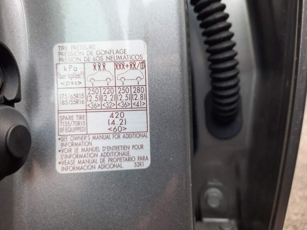

Progressive Inviato 7 Giugno 2023 Autore Condividi Inviato 7 Giugno 2023 48 minuti fa, FedeZappa ha scritto: 70 db è un ottimo valore per quanto riguarda il rotolamento, che il problema sia lo scarso assorbimento delle asperità? le bridgestone sono notoriamente a spalla dura, il dato in dB non è il solo da considerare. Dipende anche dal tipo di asfalto ma insomma le gomme originali montate sulla Suzuki non mi sembrano tanto buone. Scarso assorbimento delle asperità? Direi di sì. . Edit: Gonfiaggio gomme Anteriori 2,4 Posteriori 2,2 Link al commento https://melius.club/topic/14912-pneumatici-consigli/#findComment-861304 Condividi su altri siti Altre opzioni di condivisione...
GasVanTar Inviato 8 Giugno 2023 Condividi Inviato 8 Giugno 2023 Io metterei queste; i valori di gonfiaggio consigliati sono leggermente diversi da quelli che hai indicato, è Suzuki a consigliare 2,4 e 2,2? Link al commento https://melius.club/topic/14912-pneumatici-consigli/#findComment-861459 Condividi su altri siti Altre opzioni di condivisione...
Progressive Inviato 8 Giugno 2023 Autore Condividi Inviato 8 Giugno 2023 1 ora fa, GasVanTar ha scritto: è Suzuki a consigliare 2,4 e 2,2? Ho sempre gonfiato le gomme in questo modo ma ora che ci penso sulla carrozzeria c'è scritto. Link al commento https://melius.club/topic/14912-pneumatici-consigli/#findComment-861548 Condividi su altri siti Altre opzioni di condivisione...
audio2 Inviato 8 Giugno 2023 Condividi Inviato 8 Giugno 2023 12 ore fa, Progressive ha scritto: Gonfiaggio gomme Anteriori 2,4 Posteriori 2,2 pare leggermente basso poi se quando le cambi sul libretto hai riportato una misura più stretta, vai di quella forse tiene leggermente meno ma consumi di meno e fa meno rumore i migliori pneumatici credo che arrivino a 66 db dopodichè puoi anche vedere se dentro il passaruota ci puoi mettere della guaina catramata Link al commento https://melius.club/topic/14912-pneumatici-consigli/#findComment-861633 Condividi su altri siti Altre opzioni di condivisione...
