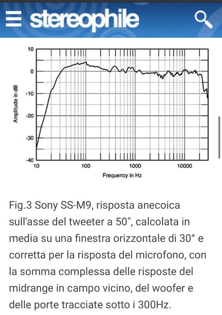

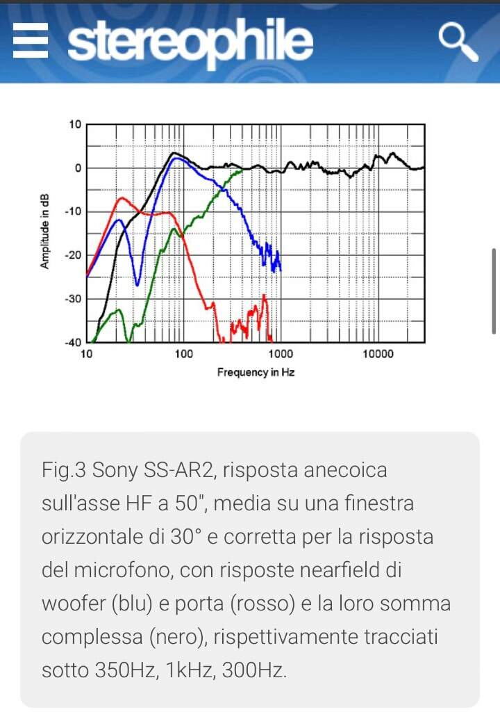

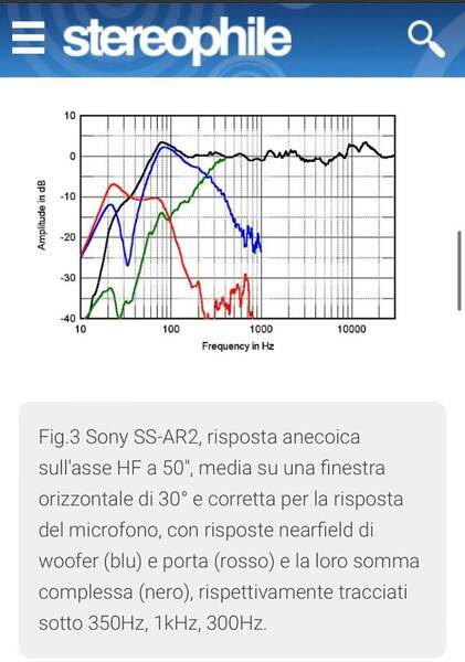

John Atkinson (Stereophile) misurava a posteriori, nello stesso ambiente, dopo che ciascuno dei suoi redattori avesse effettuato la recensione di un prodotto.
Si sforzava di trovare qualche correlazione con la misura e segnalava qualche ipotesi  che potesse avallare la sensazione del recensore/ascoltatore, ma
mai  con pieno successo.
Nel caso di B&W, ad esempio,  misure inspiegabilmente mediocri se non pessime per qualsiasi modello testato, e sempre sottolineato il suo stupore in relazione al prestigio del marchio.
Eppure all'ascolto, diffusori apprezzati da molti nonostante gli apparenti limiti strumentali possano far prevedere il contrario.
Alcuni modelli di Vienna Acoustics con vistosa cancellazione in zona d'incrocio tanto da suggerire l'inversione della polarità del tweete, eppure, nonostante ciò, apprezzati da molti
Due dei tantissimi casi.
Mai contestata o messa in dubbio  la capacità e la veridicità di giudizio dei suoi redattori, e pertanto,  mai imposta come verità assoluta, la realtà misurata.
Bisogna farsene una ragione, la realtà misurata non è in grado di rappresentare la verità acustica, neanche a livello di sensazione se non per variazioni macroscopiche.
