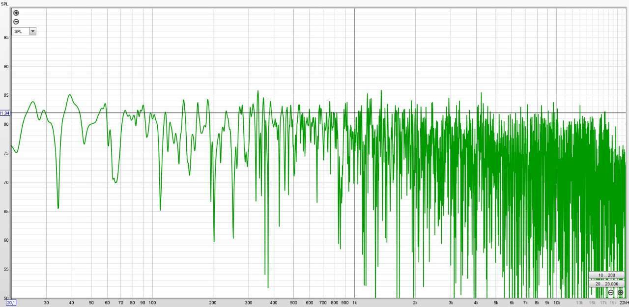

15 minuti fa, grisulea ha scritto:
La scala è chiarissima, la divisione 5 db. Che restano 5
Il problema grave è quello che interpreta una finestra da 50 dB a 90
O non ci vede, o non ci capisce una cippa [o entrambi]

Dufay, se non lo sai la divisione a 5 dB per i diffusori va benissimo, ed è stata messa in quel modo
Se tu desideri [cause precarie di vista] i grafici giganti te ne ho messo uno con finestra a 50 db e che tu hai interpretato a 90 [e qui gradirei se ce lo spiegassi]
la rappresentazione con divisione da 1dB si usa per gli amplificatori
Tra poco ti spiego il discorso [ampiamente voluto] della depressione [fuorviante] in gamma medioalta
Uno onesto avrebbe dovuto scrivere [sulla mala interpetazione del grafico a 50 dB] scusa, ho sbagliato o non ho visto bene

dufay, nella prima foto del primo grafico che hai postato la rif pare leggermente crescente.
va bene così ?

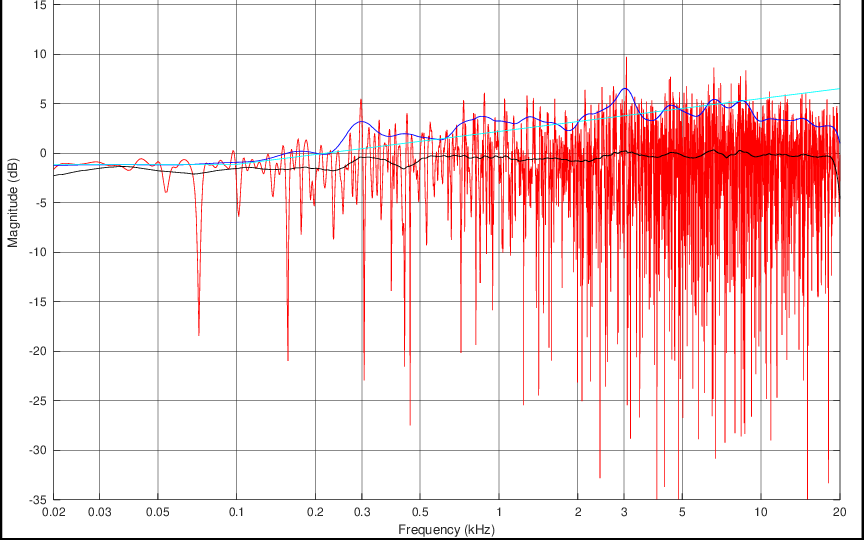

Iniziamo da questo grafico
In rosso si vede la risposta [come ho rilevato io, ovvero massima risoluzione senza filtri inseriti]
In blu l'inviluppo percepito dall'uomo
In nero [spesso] la rappresentazione a terzi d'ottava che tende ad arrotondare e smussare il reale inviluppo spettrale dei picchi]
32 minuti fa, Dufay ha scritto:
Comunque con grande fatica abbiamo stabilito che ascolti con dislivelli d più o meno 5 di b cioè 10 db in gamma media.
La risposta è entro +o- 2.5 db. E non tiene conto di quello che ha appena cercato di spiegarti.

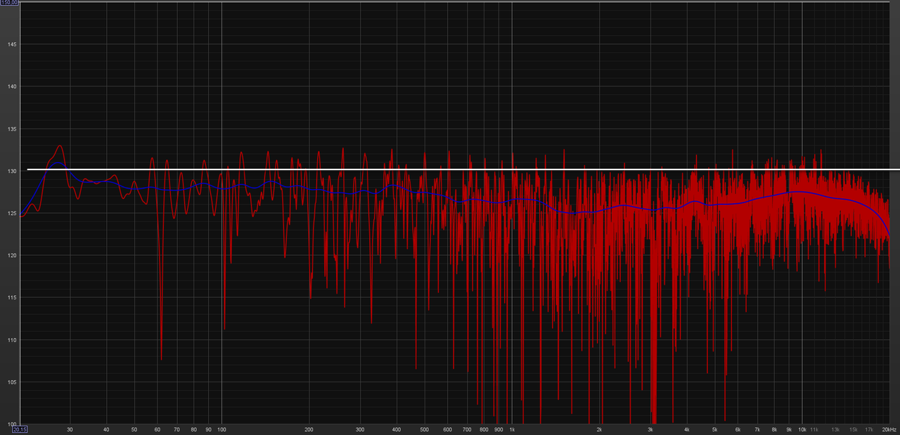

Adesso osserviamo la situazione del punto ascolto e la relativa risposta in frequenza del mio caso
Tracciando una linea virtuale [bianca] e facendola poggiare nella zona di massima sensibilità dell'udito [1,5 khertz/ 4 khertz] e dove la densità spettrale risulta essere maggiore, il resto della banda rimane compresa dentro un ampiezza di appena 2/3 dB, ovvero, i picchi superano la riga bianca [ma con densità minore] di pochissimi dB
Questa, ai fini della risposta in frequenza percepita, è la migliore tecnica odierna che si possa adottare affinchè, finalmente, un ampio parco di ascoltatori possano gradire unanimamente un equilibrio tonale senza precedenti
Provate
