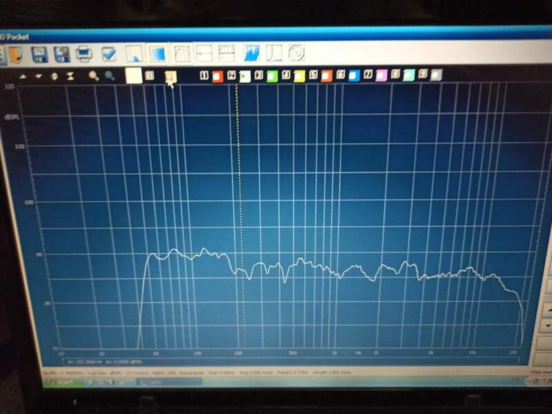

Non voglio una risposta a terzi di ottava anche se sarebbe gradita ma anche una tipo questa con smoothing che lasci intravedere qualcosa .

Sarebbe molto utile poter leggere bene la scala di valori rappresentati sui grafici postati. Capisco che essendo foto dipende dalla qualità di queste... ma ad esempio su REW c'è la comoda funzione capture che ripropone il grafico così come lo vedi nel software...
Infatti quelle del misuratore sono illeggibili.
Già ci vedo poco di mio se devo pure impazzire per il misuratore no eh
