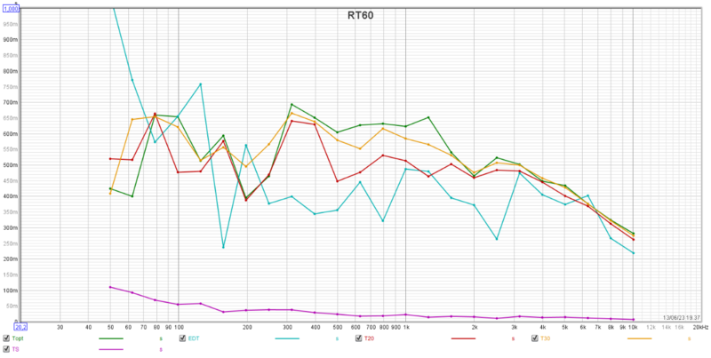

13 minuti fa, pro61 ha scritto:
La RT 60 al di sotto delle frequenze di Shroeder, fino a quanti ms è  ammissibile?
Ammissibile sotto gli 800ms, poi il muggito inizia a farsi sentire

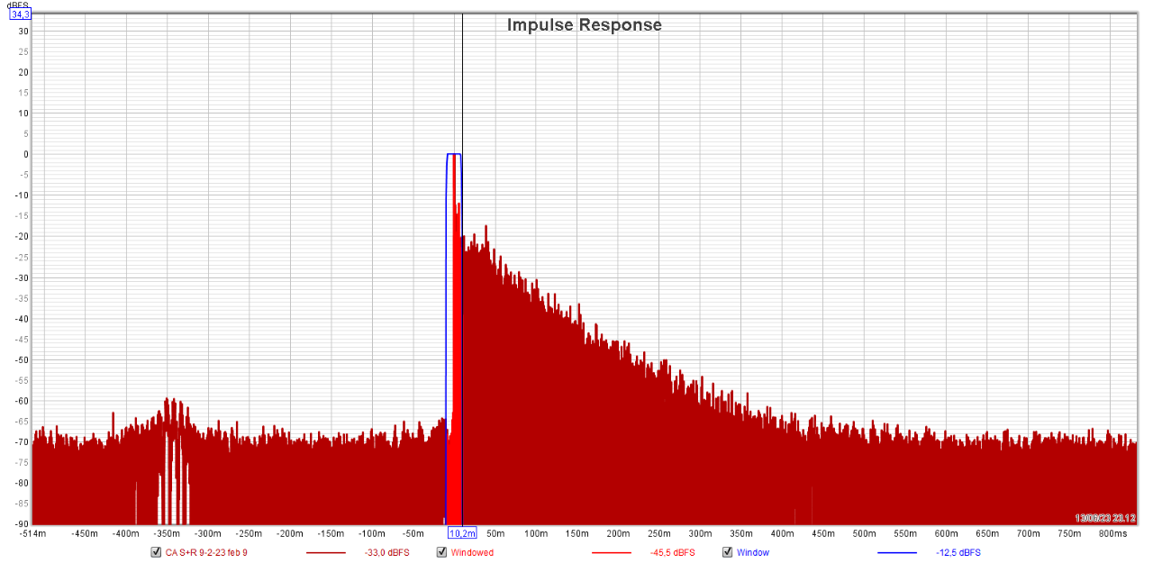

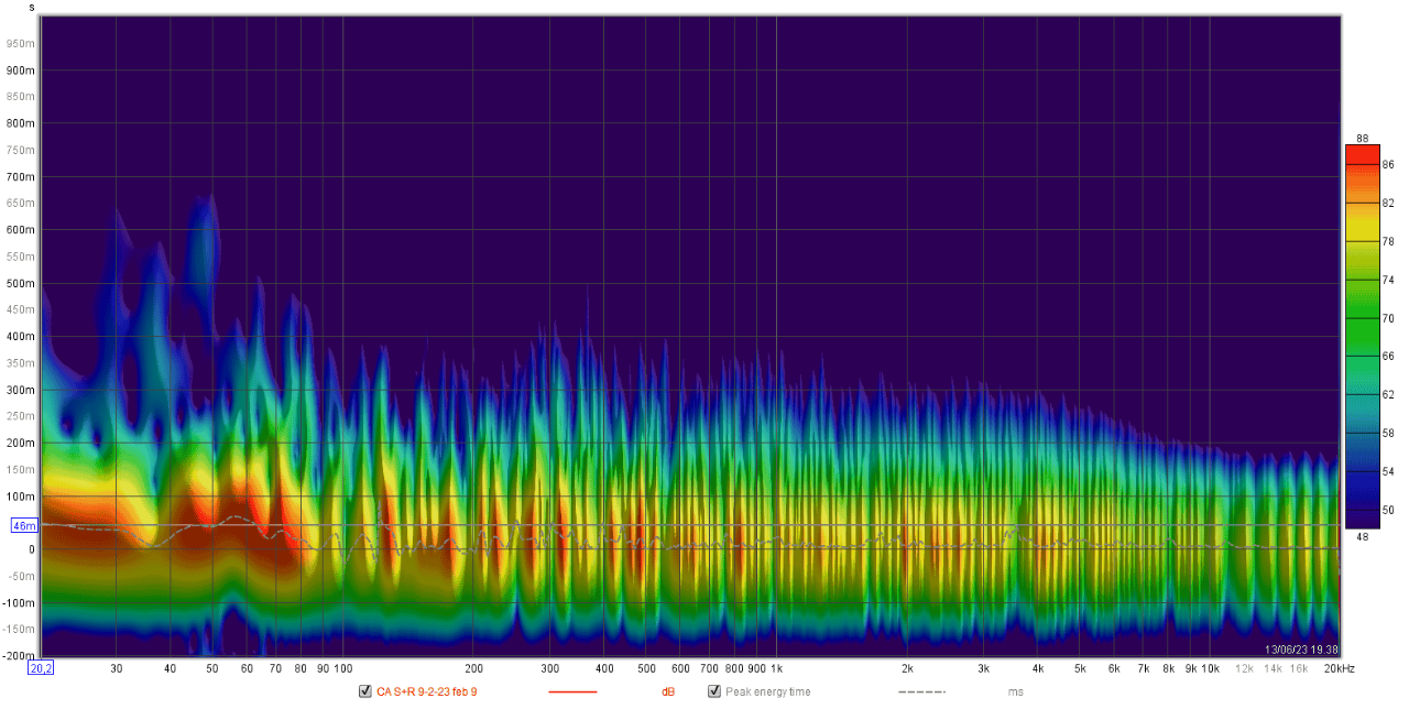

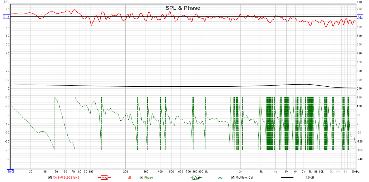

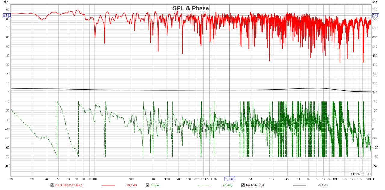

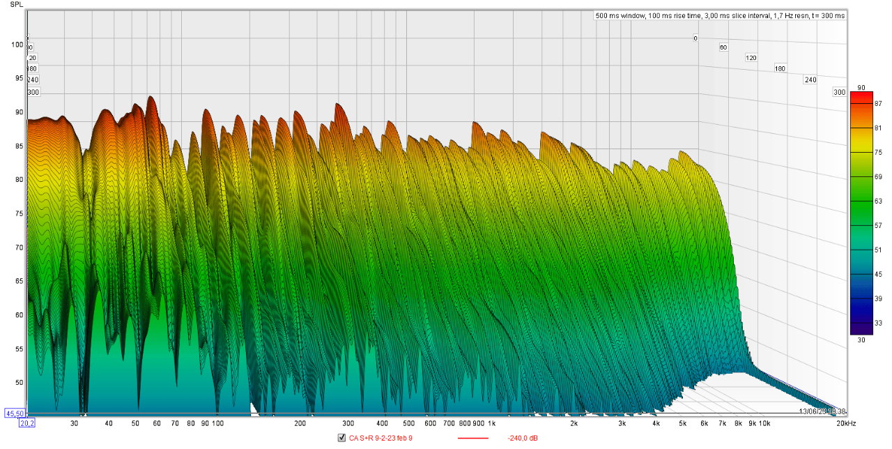

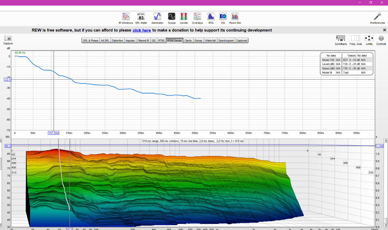

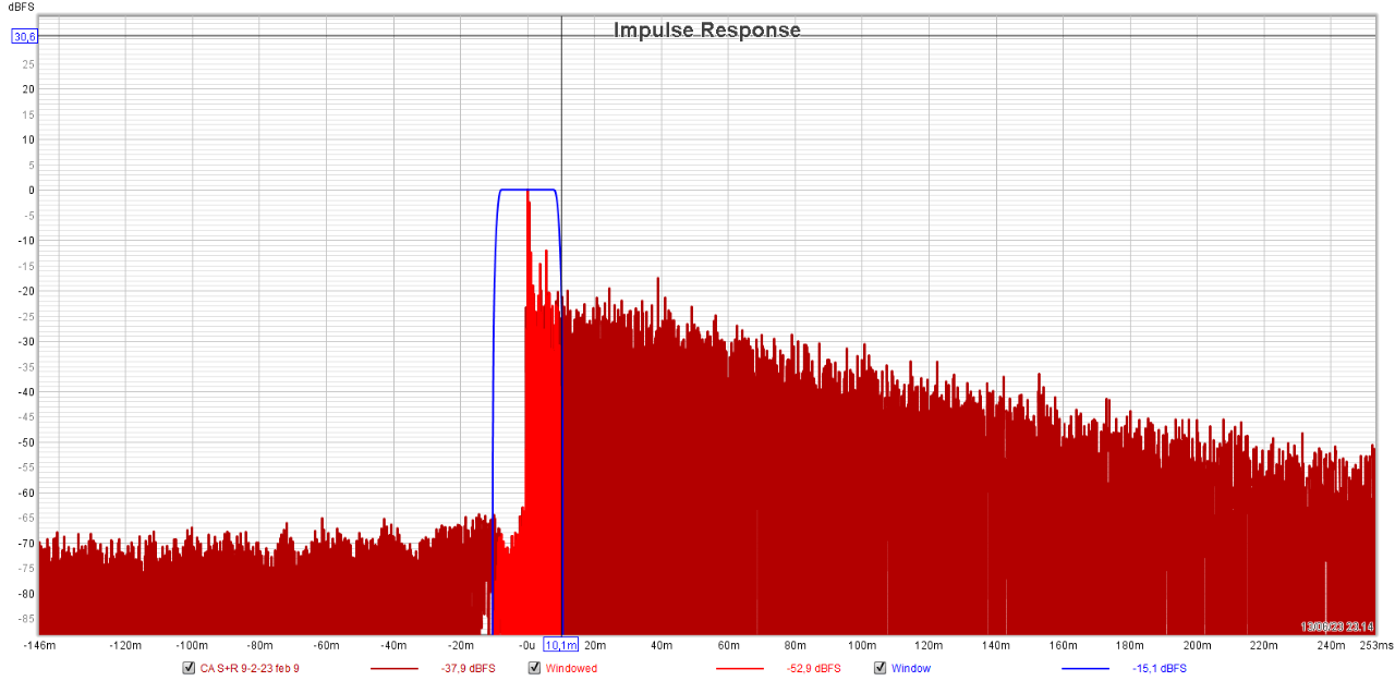

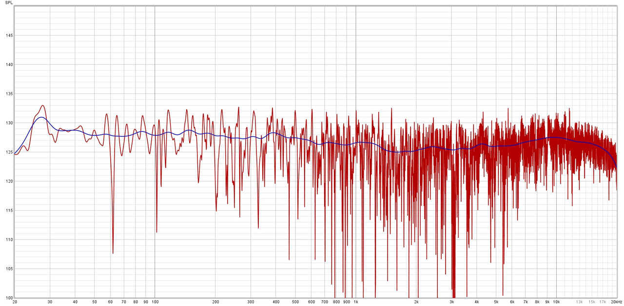

47 minuti fa, A.D. ha scritto:
Metto qualche grafico dell'ultima misurazione con Rew e umik, Dirac live attivato.
Così insegnatemi a leggere meglio i dati:

Non per scoraggiarti, ma noto degli errori
Non credo nemmeno che sia colpa tua ma piuttosto della microfonazione
Mi passi per favore le caratteristiche del tuo microfono ? se possibile posta anche la risposta all'impulso settando l'asse orizzontale dentro una finestra di 10 ms
ilmisuratore

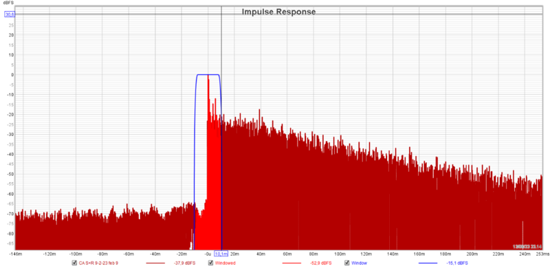

1 ora fa, A.D. ha scritto:
Non so se ho ben compreso, penso sia questa la risp. impulso ( ho ristretto a circa 10ms)...
Si è quella, però la finestra è di circa 1314 ms
Se guardi l'asse dei tempi del primo grafico, a sinistra inizi con circa -514 ms e termini a destra con circa 800 ms
intendo espanderla entro uno spazio temporale complessivo di 10 ms, inoltre dovresti rappresentarla in valore percentuale, il tuo invece è un settaggio in dBFS
Nel frattempo ho visto di che microfono si tratta
E' un apparecchio con collegamento USB, la cui scheda di conversione analogico/digitale si trova al suo interno
Solitamente questi microfoni danno qualche problema di sincronizzazione tra l'acquisizione analogica acustica e la digitalizzazione  [il microfono ha un clock proprio che spesso non si sposa con quello del PC]
Quelle ondulazioni nella risposta a *forma di arco* simmetriche e ripetitive in alta frequenza fanno presagire a qualcosa del genere [magari lo vedremo anche nell'impulso, ad esempio con del preringing] anche quel brusco calo nel DEG della fase [crollo repentino di 120°] si cumula con questa ipotesi
Se confermata dovresti provare ad attivare l'acoustic timing reference durante la misurazione [che dovrai anche spiegare come hai operato visto che parli di segnale con un correttore attivo inserito]
