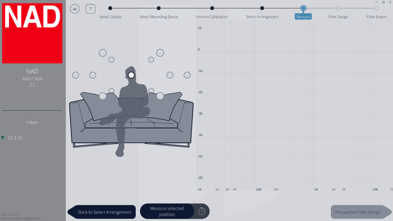

Il SW che uso io come correttore, richiede l'acquisizione di nove sweep nell'area di circa un m2 col punto d'ascolto nel mezzo. Ho notato che per ogni acquisizione fa due sweeppate molto veloci per ogni singola cassa.
ilmisuratore
Perchè cosi tante ? e perchè in tutta quell'area ?
ilmisuratore
Posso anche sbagliarmi, visto che non viene riportato esattamente come opera l'algoritmo, ma ipotizzo che tutte le multiacquisizioni concorrono in aiuto all'utente per calcolare automaticamente una finestra ad eccesso di fase mediata tra la somma delle acquisizioni e il punto centrale
In questo modo, o meglio in teoria, la correzione della fase nel punto centrale diventerebbe meno incisiva, mentre l'area d'ascolto dovrebbe ampliarsi

41 minuti fa, A.D. ha scritto:
Vedi qui
Grazie per il video
Se devo esprimere un parere strettamente personale su questo sistema, ci sono cose che mi piacciono e cose un po meno
Ritengo ammirevole il lavoro dello sviluppatore e lo sforzo per renderlo il piu possibile
plug&play e user friendly
Sull'interfaccia non c'è che dire, risulta molto intuitiva
Tecnicamente però ho notato delle cose che potrebbero incidere sulla resa finale
Lo sweep ad esempio è cortissimo, questo non garantisce un ottimo SNR, e nemmeno una spiccata selettività nel comparto delle basse frequenze
Tutte le numerose acquisizioni forniranno un compromesso relativo all'area spaziale, ed è normale in quanto se concentri la correzione dell'eccesso di fase per un punto di contro non potrà risultare lo stesso per un altro punto, ipotizzo che lo scopo sia quello di fornire all'utente un indicazione automatizzata sulla migliore finestratura di fase e adottarla
Per ultimo, mi è parso di vedere una correzione un po troppo aggressiva della risposta in frequenza
Il modo in cui vengono tirate su le forti depressioni nella risposta fa pensare ad un guadagno troppo elevato
Se questo parametro non fosse regolabile significa livellare qualsiasi risposta in frequenza senza tenere conto del fatto che in molti casi *tappare i buchi* porta piu rogne che benefici
Sicuramente l'algoritmo terrà conto del fattore di merito, e ci sarebbe da vedere se quello che mostra l'interfaccia corrisponde poi alle reali misure prese in ambiente, quindi in che modo viene corretta la risposta
