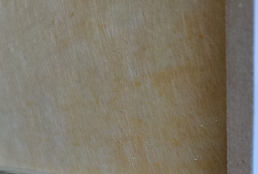

Devo acquistare del Tessuto non tessuto TNT per rivestire dei pannelli di lana di roccia, come protezione per evitare di respirare la polvere cancerogena
Come deve essere secondo voi il TNT, di quale grammatura da una parte per proteggere bene, dall'altra per fare comunque passare aria per far lavorare il pannello di lana di roccia dal punto di vista acustico?
Ad esempio questi due sono molto diversi come grammatura

Mi sono sbagliato, non è lana di roccia, ma fibra di vetro.
In ogni caso la domanda rimane la medesima. E' questa sotto.
Non so quanto sia e se sia cancerogena....ma x mia sicurezza voglio rivestirli.

lana di roccia ("rock (stone) wool") e lana di vetro "("insulation glass wool") non sono cancerogeni; infatti la IARC (Agenzia di Ricerca Internazionale sul Cancro) le ha inserite nel proprio gruppo 3 "non classificabili come cancerogeni" (cfr. https://monographs.iarc.who.int/list-of-classifications/)

sono "semplicemente" materiali urticanti.
fastidiosi.
chiaro che non ci sono protezioni, a parte me e pochi altri, chi apre le casse ?
io ho lavorato sui miei diffusori abbastanza a lungo e proprio per questo motivo ho pensato alla fasciatura e devo dire che lavoricchiando in casa e' stata un'ottima scelta.
il "tessuto" l'ho preso dal fai da te nel reparto giardinaggio, infatti si usa per riparare alcuni tipi di piante nelle giornate piu fredde.
quando l'ho preso non ho assolumente notato la grammatura, comunque il mio e' molto, molto  sottile , leggerissimo. venduto a rotolo, x ridurre le dimensioni del tubo e' avvolto doppio strato ma basta sbrogliarlo.
i "cuscini" realizzati li ho chiusi con qualche punto di pinzatrice.

@davenrk Io ho usato TNT da giardinaggio,acquistato in un consorzio agrario,non ti so dire la grammatura,ma una volta maneggiato per rivestire la lana di roccia e posizionato non dovrebbero esserci problemi di uscita polveri...
Come dice @ste_73non è cancerogena ma "fastidiosa" sulla pelle se non si adottano le misure necessarie (mascherina,guanti,ecc,ecc)..

Sì, biosolubile quindi di fatto solubile anche in acqua (verificato personalmente)
In realtà in commercio ci sono entrambi i tipi, così mi ha spiegato il mio fornitore, ma per applicazioni “domestiche” il tipo biosolubile è fortemente consigliato.

Non sapendo se la scelta del materiale è imprescindibile, potresti anche pensare di fare tutto solo con il TNT così levi il problema dell'urticante alla base
Per l'edilizia esiste quello da 400g/mq (ad es. per separazione di strati o per protezione delle impermeabilizzazioni a tergo muro o in galleria) che è spesso circa 5mm, facendone più strati fino ad arrivare alla dimensione voluta/necessaria
Non sarà banale da trovare e forse ne devi prendere un rotolo intero, ma valuta
Di sicuro è il materiale ideale per fare i famosi (?!) sottotappeti
