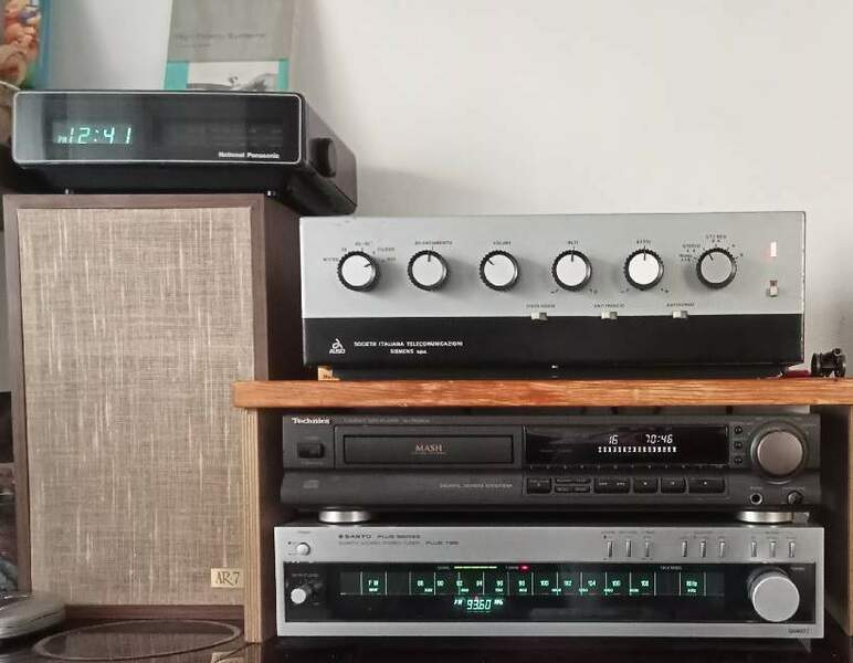

Sanyo Plus T35, confermo la sintonia con display VFD scorrevole e classica scala analogica, ottimo in tutte le caratteristiche di un tuner, possiedo anche il successivo "slim" Sanyo Plus T55, versione black, con solo display, sempre ricerca a manopola, forse ancora meglio suonante del predecessore.
Mi piace,mi piace la Radio!
