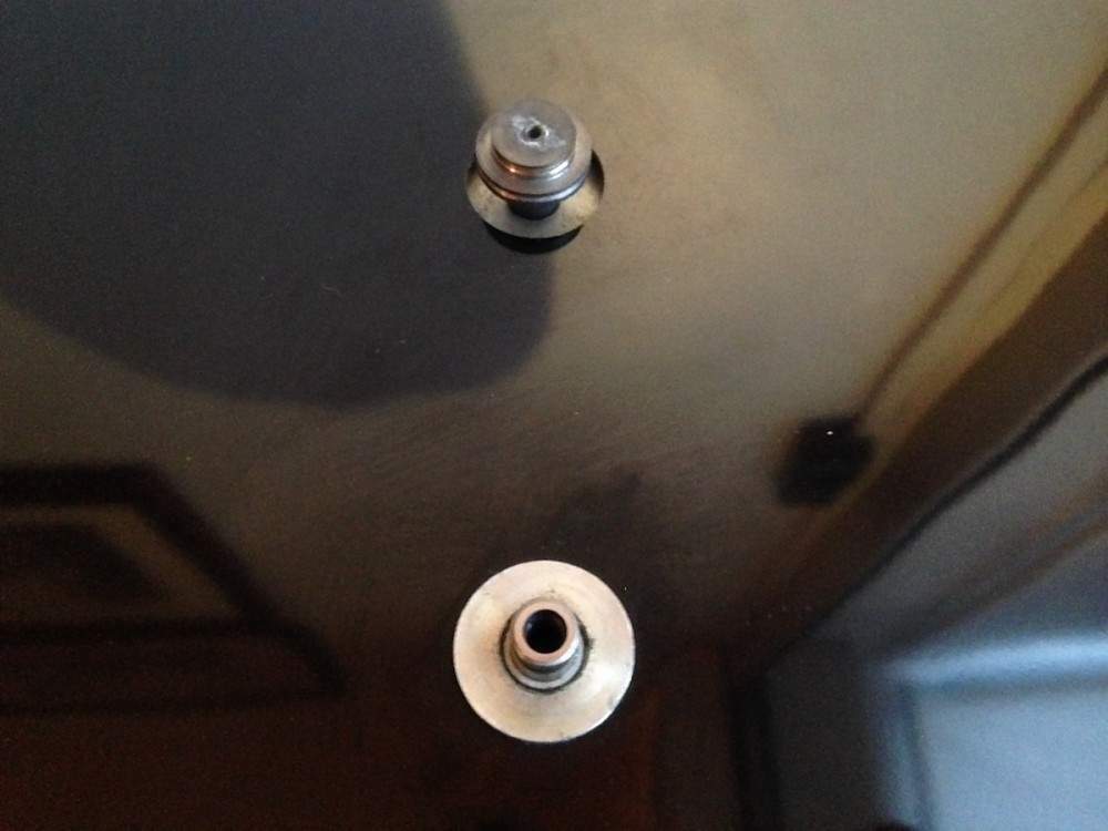

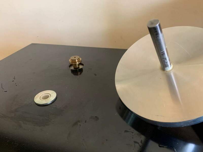

Ho un venerabile giradischi  LE TALLEC Stad 1 , molto eso, molto  francese anni 80, il telaio pieno di cemento lo rende immune da vibrazioni (27kg).. e infatti suona mooolto bene. Ho scoperto però che il perno dovrebbe poggiare su una sferetta  che il mio giradischi non ha! Per assicurarmi ho estratto il perno e ho messo un grumo di grasso sulla punta , poi l'ho rinfilato nel suo vano e ho fatto girare il piatto. Estratto di nuovo il perno il grumo di grasso era intonso.. a significare che la punta del perno, non tocca il fondo.
Se potete aiutarmi ho 2 domande... Con la sfera andrà meglio?? e dove la prendo una sfera del diametro del buco??

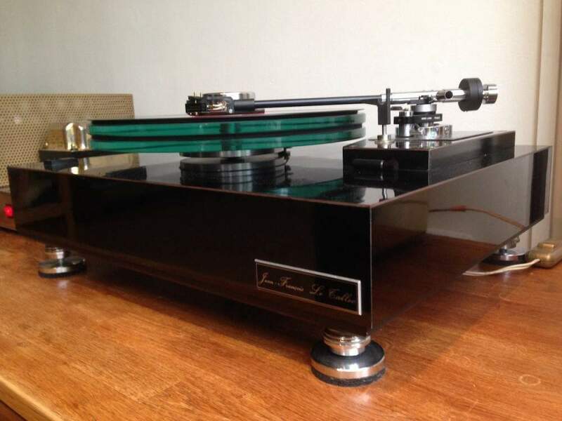

La foto viene dal web. IL mio è identico ma  ha un braccio Rega 1000.

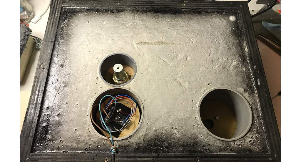

"Sono riuscito a scovare qualche informazione in più sui giradischi JF LeTallec. C'erano due modelli lo STAD S (il modello più grande come mostrato nelle immagini in questo thread) e lo STAD 1 (un modello più piccolo con predisposizione per un braccio).
Il motore è un motore sincrono, il cuscinetto principale è una struttura standard "pilastro su sfera" con tolleranze ristrette. Entrambi sono identici in entrambi i modelli. Le specifiche mostrano una cifra molto bassa per wow e flutter (0,08%) e un buon rapporto segnale/rumore (~65dB). La resistenza alle vibrazioni aeree e strutturali è molto buona grazie alla massa elevata (45 kg per STAD S).
Un test dello STAD S su una rivista tedesca confermò le specifiche, ma non diede alcun indizio sulla qualità del suono (tipica delle riviste hifi tedesche dell'epoca). Anche un test dello STAD 1 in una rivista svizzera ha dato conferma delle specifiche e ha notato anche un suono molto buono (con braccio Dynavector e testina Clearaudio): stabile, lineare e dimensionale con un buon rilievo e quella qualità speciale, che si notano buoni giradischi pesanti per.

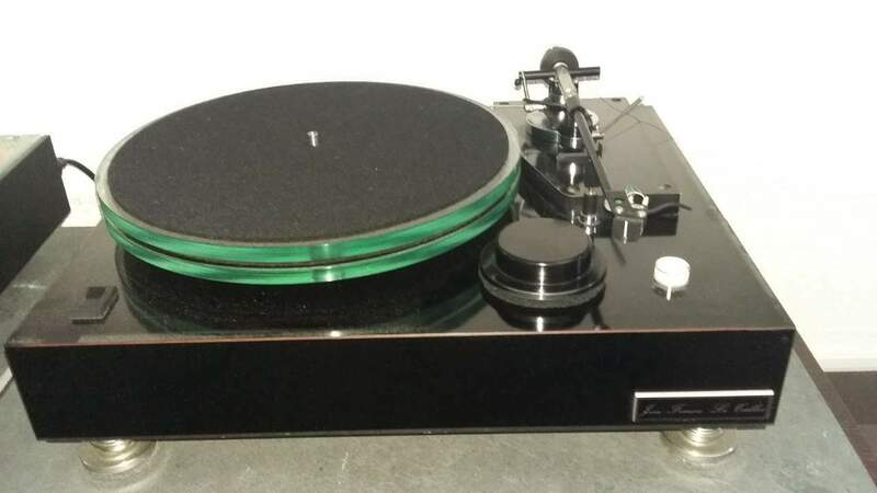

Foto dal web
