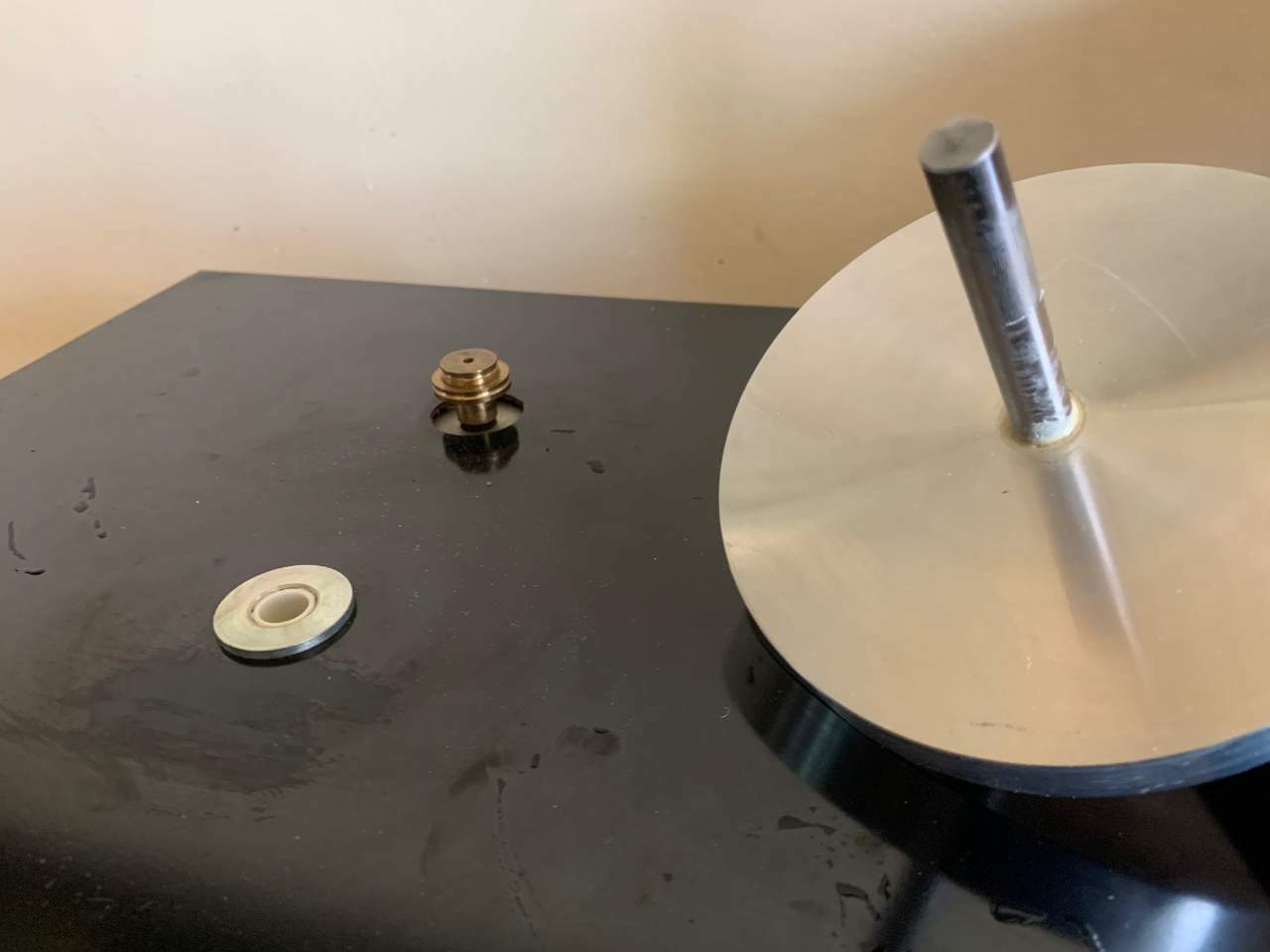

Come ho gia scritto ho messo del grasso sulla punta del perno e poi l'ho rimesso a posto e fatto girare, estrattolo il grasso era identico a prima a dimostrazione che la punta del perno non toccava nulla. Poi ho indagato il foro con un cotton fioc e non ho trovato nulla.

@alberto1954 sarò tardo io, ma sai che non riesco a capire come funziona il perno in questione?
Se fosse come dici tu, ora ti troveresti col piatto di 10mm più basso del normale (e penso te ne accorgeresti....) senza contare che non capisco dove appoggi il perno per girare libero.... se ha un mandrino a pozzetto, un reggispinta ci dovrà pur essere! A meno che sia di tipo a levitazione magnetica, allora non deve esserci nulla sul fondo!
Non riesci a postare delle foto?
non è che hai il mandrino di tipo invertito e la sfera è alla sommità o nel contro piatto?
https://melius.club/topic/15072-sfera-sotto-il-perno-del-giradischi/page/3/#findComment-878348

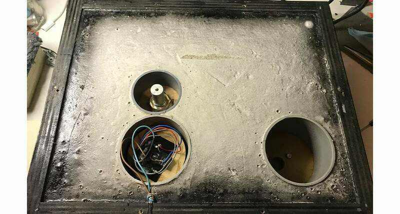

 A pagina 1 c'è la foto del perno e del foro del mio giragira.
L'imboccatura del foro sembra in teflon e suppongo che il grasso che sta alla base del perno con il teflon permetta al pesante piatto di girare. Mi rendo conto che la cosa non è ortodossa... proprio per questo sono curioso di cosa succederà con la biglia.
Mi è venuto in mente che ho uno di quei bastoncini allungabili con una calamita in cima... se entra nel foro faro una ulteriore investigazione....

@alberto1954 se ti riferisci a questa, allora ho capito: è un mandrino con perno ( fisso) rovesciato, infatti alla sommità c'è la sfera che andrà ad appoggiarsi al fondello del contropiatto. Se è così non devi aggiungere alcunché, funziona così, punto!
https://melius.club/topic/15072-sfera-sotto-il-perno-del-giradischi/page/3/#findComment-878681
@alberto1954 Alberto, a me pare fisicamente impossibile che il perno non tocchi il fondo: se fosse così il piatto girerebbe appoggiato sul bordo della bronzina e te ne accorgeresti sicuramente per il rumore di sfregamento e perché il piatto non potrebbe girare liberamente per via dell'attrito. Facci sapere se risolvi il mistero.
