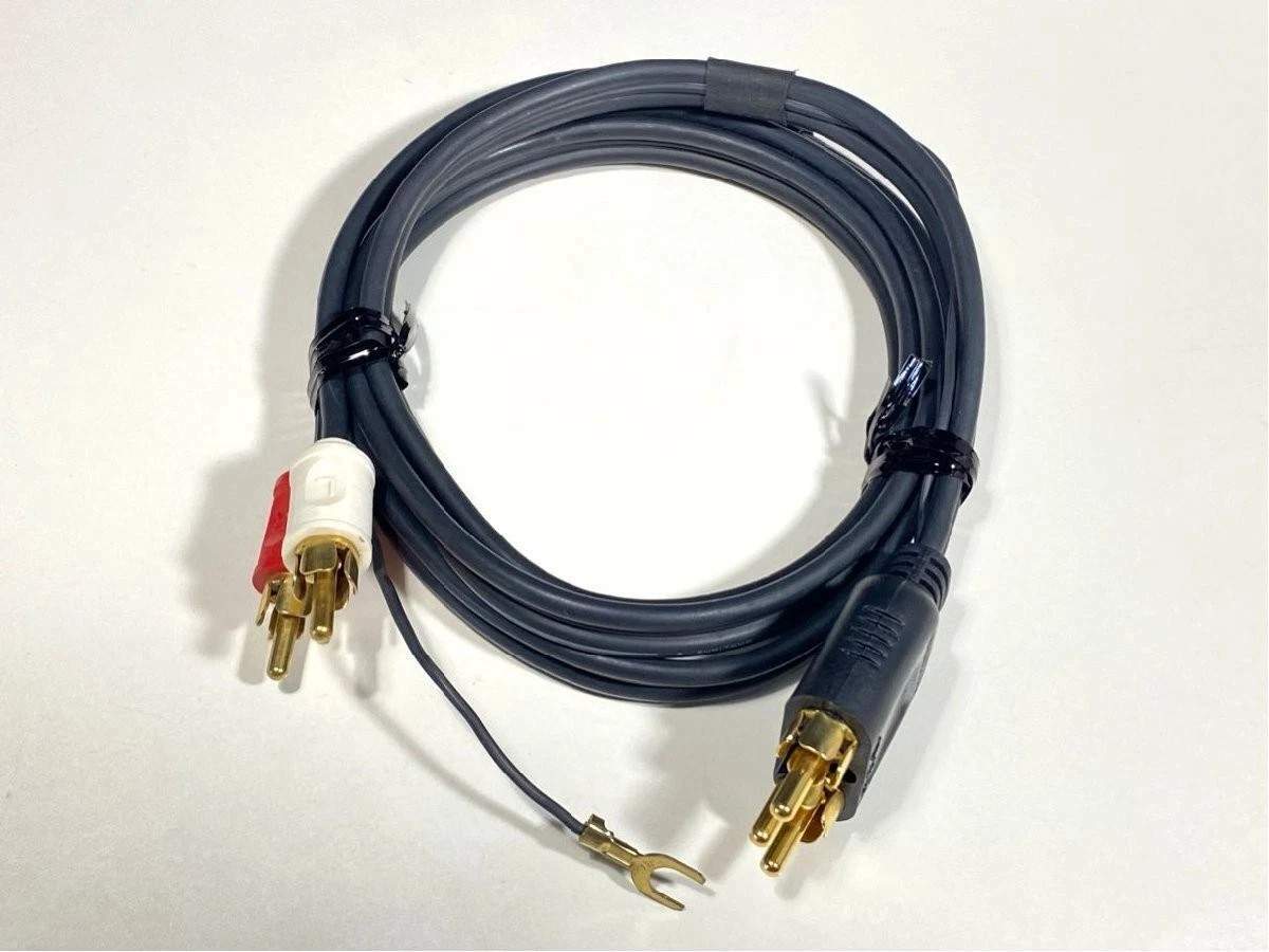

@PietroPDP  si ma non sempre è così.....
Questo un esempio tra tanti anche se da un lato non c'è la penta polare ma è solo per il phono ed è doppio.
I cavi per i bracci Saec sono doppi nche se da un lato si trova il solito connettore pentapolare ecc. ecc.
https://melius.club/topic/15079-upgrade-van-den-hul-102-mk-3/page/4/#findComment-1739244
