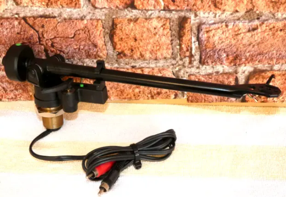

gian62xx Inviato 23 Giugno 2023 Autore Condividi Inviato 23 Giugno 2023 @pino intendi dire di recuperare l'isolante rovinato by means di un pezzo di termorestringente? non si puo' fare. da un lato ci sono gli spinotti (fusi dalla fabbrica) e dall'altro il "sedere" del braccetto, pure lui fuso in fabbrica, insmontabile cosi come e'. e il cavetto originale e' piccoletto :-) qui se tocchi levi via tutto a favore di qualcosa di attuale. la domanda e' cosa mettere e dove prenderli. Esistono anche dei kit che permettono di installare la spina din sotto al braccio rega . A ripensarci, ..... una ulteriore soluzione (economica e veloce) potrebbe essere tagliare i cavetti originali 10cm sotto al braccio, installare 2 rca a pannello (con apposito supporto) sotto al gira e da li 2 cavi commerciali rca fino al pre. c'e' da considerare la smontabilita' del braccio (il mio e' il vecchio col dadone da sotto) che voglio mantenere, quindi l'eventuale supporto delle rca femmine dovrebbe passare dal buco nel plinto (e qui il discorso "din" e' il top). per intendersi, foto presa in rete ma e' lui identico. Link al commento https://melius.club/topic/15084-connessione-ricablare-giradischi-rega-p2/#findComment-876449 Condividi su altri siti Altre opzioni di condivisione...

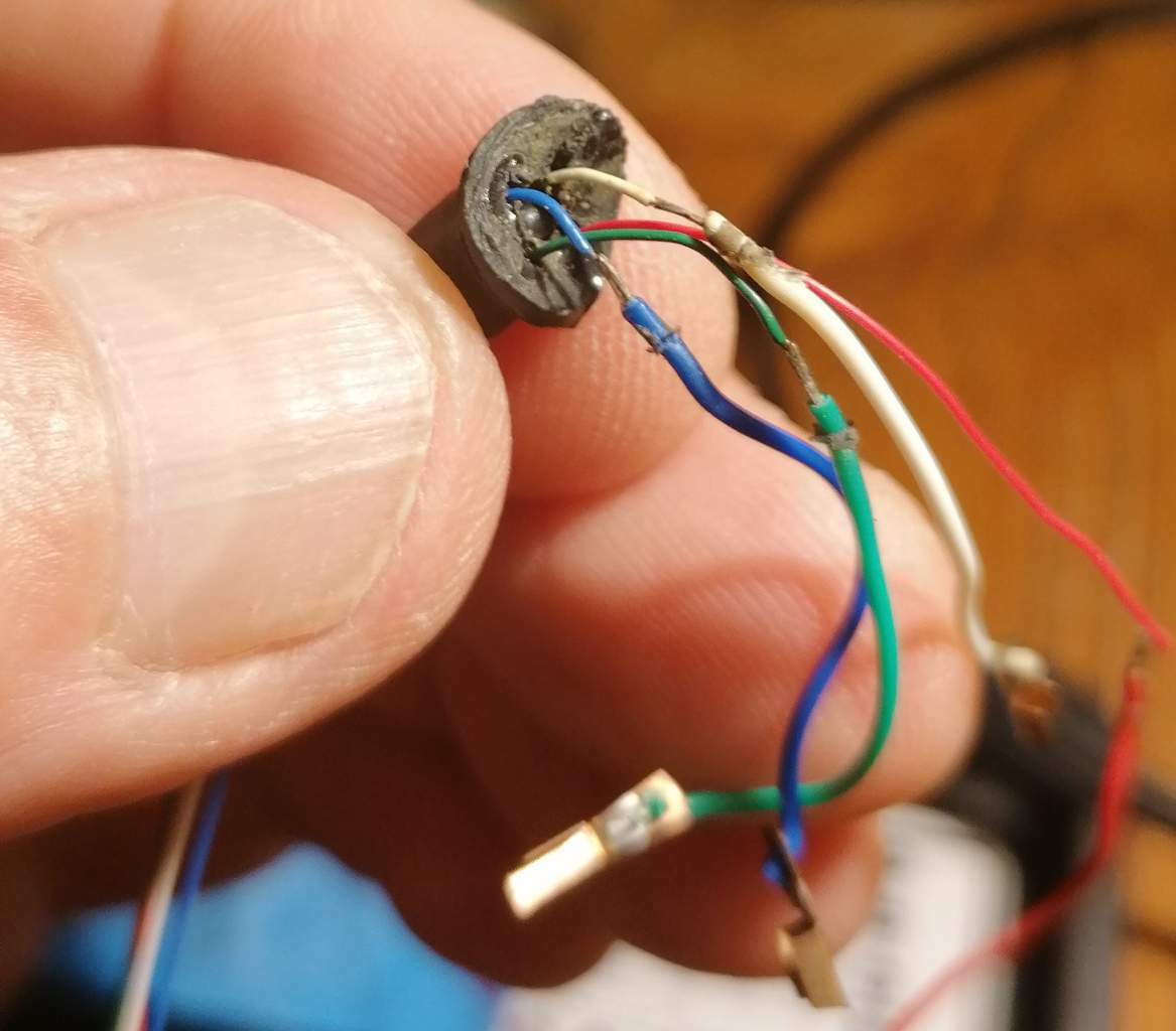

gian62xx Inviato 17 Luglio 2023 Autore Condividi Inviato 17 Luglio 2023 @lucaz78 una domanda chiaramente non mi sono ancora mosso ma a valle di un "sopralluogo" (ho sfilato la basetta dove son saldati i cavi alla base del braccio) ho l'impressione che all'estremita' del braccio stesso lato testina ci sia un "cambio cavo", che passa ad una sezione maggiore per maneggiare le connessioni a spinetta con un po di sicurezza "meccanica" in piu. ti risulta? Link al commento https://melius.club/topic/15084-connessione-ricablare-giradischi-rega-p2/#findComment-900266 Condividi su altri siti Altre opzioni di condivisione...
lucaz78 Inviato 17 Luglio 2023 Condividi Inviato 17 Luglio 2023 Nel mio c'era una specie di "tappo" in gomma con un foro,attraverso il quale passavano i cavetti,senza cambio di diametro. Non so se è la stessa versione oppure è diversa. 1 Link al commento https://melius.club/topic/15084-connessione-ricablare-giradischi-rega-p2/#findComment-900343 Condividi su altri siti Altre opzioni di condivisione...
