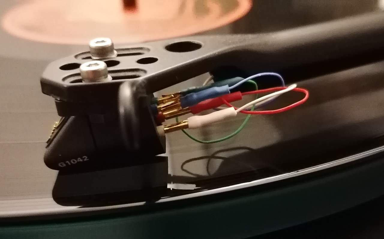

alla fine ho preso un kit "zavfino" arrivato stamattina.
spinette, restringenti colorati, cavetti (4) e connettore din maschio.
gia' che c'ero ho preso lo stagno fresco, che il mio e' ancora quello delle superiori, quindi del '78 :-D
Vi sapro' dire.
G.

Vabbé, volevo dirvi che i fili del braccetto 250 giusto sotto al tappo di gomma in prossimità della testina cambiano di tipologia, dentro i soliti da braccetto e fuori.... Sembrano anche li i "soliti" da shell jap.
Saldati nascosti nel tappo di gomma.

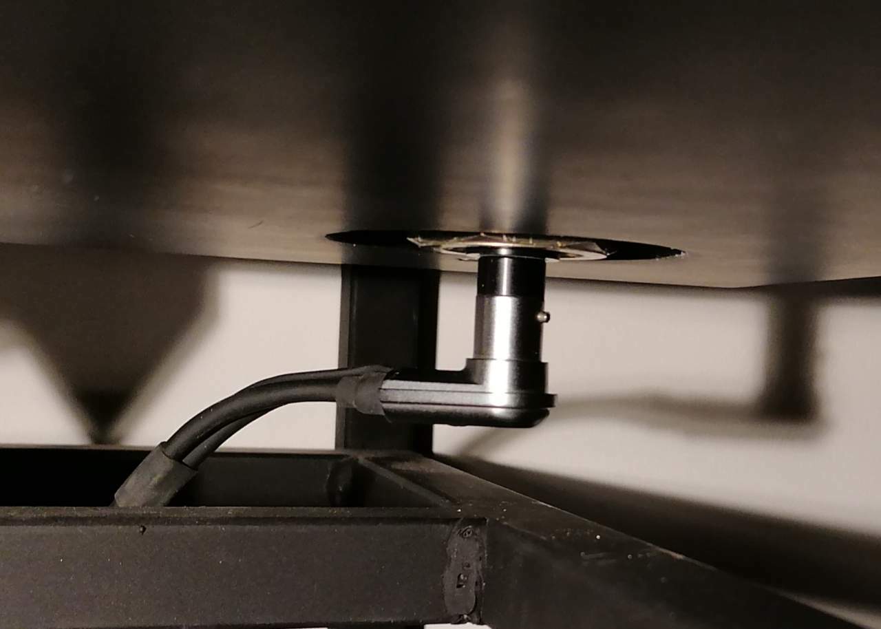

Fatto.
È qui che gira le casse mi stanno sussurrando i manhattan transfer.
Tre menate, innanzitutto il cavetto di massa troppo corto era meglio un kit a 5 fili, poi mi si é sfilato un gommino passacavo e a rimetterlo c'é voluto. E alla fine chiudo tutto si stacca un filo.... Grunt... Riapri....
Ho mantenuto (sostituendoli) i fili colorati (avanzo credo vdh del negozio).
Cavo din sme preso usato).
Cosí al volo con questo disco la stereofonia é marcata con gli strumenti che si manifestano abbastanza decisi L e R.
Non ronza. IMG_20230907_233752.thumb.jpg.9284137ad6b7f454add56265602c8bb7.jpg
