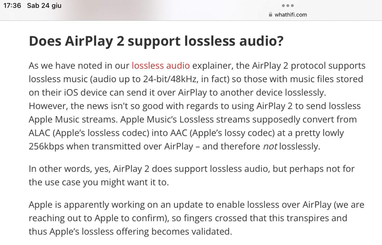

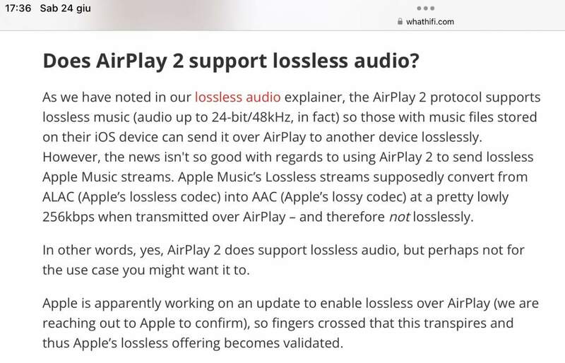

stefano_mbp Inviato 24 Giugno 2023 Condividi Inviato 24 Giugno 2023 14 minuti fa, Antoniotrevi ha scritto: per cui da un ipad verso un wiim pro , tramite airplay un file wav da 16 bit viene convertito in alac e non perde qualità ? Come viene spiegato qui il protocollo AirPlay supporta (teoricamente) 24bit ma non è possibile utilizzarli poiché non è implementata la trasmissione a 24bit. È lo stream di Apple Music in AirPlay che “castra” lo stream trasformandolo in aac, quindi è la app Apple Music che converte in aac, non AirPlay. Quindi se usi AirPlay per fare stream da iPhone/iPad, a patto che non sia Apple Music, non c’è conversione in aac. Che poi converta da wav a alac non è importante poiché Alac è lossless esattamente come flac. Link al commento https://melius.club/topic/15107-chromecast-audio/#findComment-878030 Condividi su altri siti Altre opzioni di condivisione...
Antoniotrevi Inviato 24 Giugno 2023 Autore Condividi Inviato 24 Giugno 2023 @stefano_mbp io pero uso l'app apple music usando file nella libreria dell'ipad. Non sono iscritto al servizio . wav a 16 bit. Devo usare un altra app per non farli castrare ad aac ? Link al commento https://melius.club/topic/15107-chromecast-audio/#findComment-878034 Condividi su altri siti Altre opzioni di condivisione...
